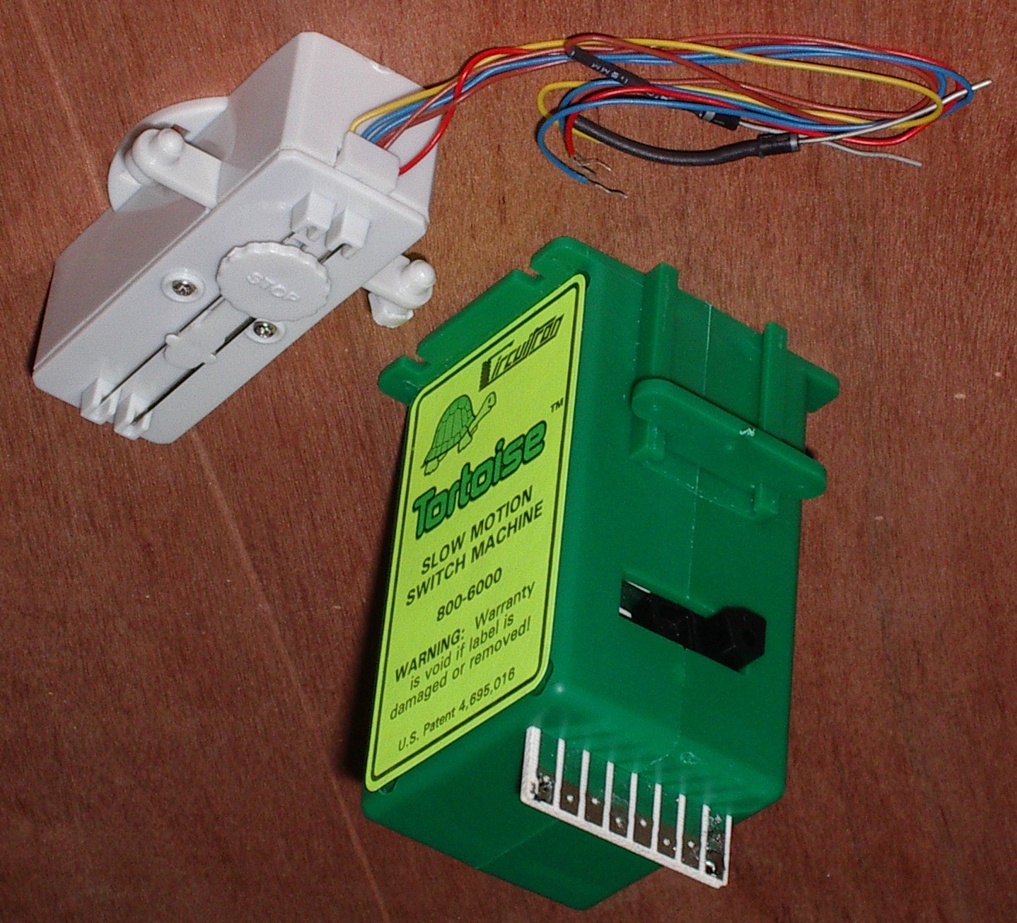

Qu'est-ce que tu appelles "ceux de FBSystème", les Tortoise ?
Ce n'est pas comparable avec les Conrad, vitesse, puissance, consommation, prix, tout est différent.
Si tu peux, sans hésiter, prends des TORTOISE :cool:

J'ai jamais vu de Tortoise sur les bourses ou sur E-Bay : Quand on en a acheté, on les garde...
(le Tortoise, c'est le gros truc vert à droite, le blanc à gauche, c'est le Conrad...)
