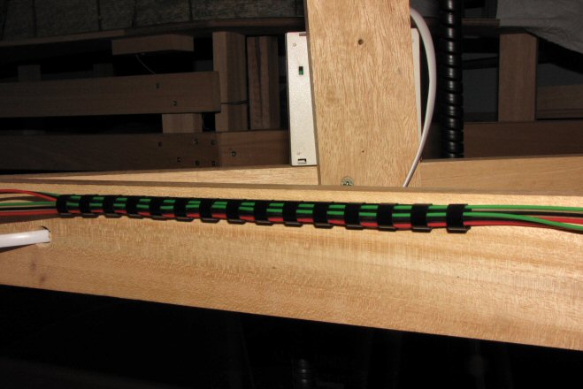

Sous mon réseau j'utilise des peignes de reliure cloués à la charpenterie par de petits clous du genre de ceux qui servent à fixer les voies. J'ai regardé dans mes archives photos mais je n'en ai pas trouvé montrant ces peignes : je vais en prendre une ou deux et la/les poster.
L'avantage de ces peignes est qu'on les trouve selon des tailles différentes : on peut donc adapter en fonction du nombre de câbles qu'on doit maintenir en place. Autre avantage : on peut ajouter ou retirer des câbles à tout moment, selon les besoins ou l'évolution du réseau.
bw

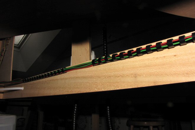

Voici comme promis quelques vues de mes propres fixations sous le réseau (il m'a fallu faire quelques acrobaties pour avoir un peu de recul et obtenir deux ou trois clichés acceptables ! :siffle: )
Encore un avantage que je n'avais pas cité : d'un coup de ciseaux on peut les couper à la longueur voulue. Et si un seul peigne n'est pas assez long, ben on en met deux (ou plus) en enfilade (ils sont prévus pour le format A4 et mesurent 30 cm de long).
Une petite dernière pour la route... Elle est moins bonne, avec flou de bougé parce que prise dans une position encore plus acrobatique (et trop étroite pour pouvoir utiliser le flash !)

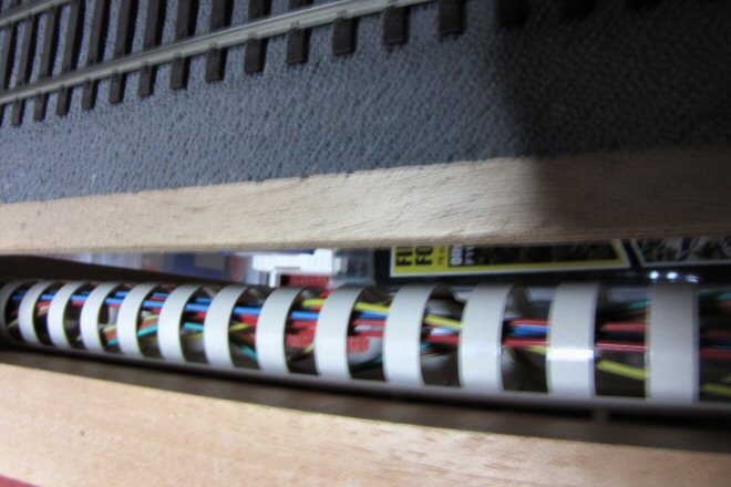

Celle-ci montre un peigne plus gros, et blanc (alors que les précédents étaient noirs). En général on a le choix entre trois ou quatre couleurs : blanc, noir, rouge et bleu. Cela permet éventuellement de différencier les cheminements de câbles si on le désire.
Bref, tout un éventail de possibilités. Et ce n'est pas cher (si on les achète en boîtes de 100, de 50 pour les grosses tailles). A l'unité, par contre, c'est de l'arnaque. Et surtout pas chez un imprimeur ou une agence de photocopies : c'est encore plus l'arnaque (3 à 5 fois plus cher que dans une papèterie :rhaaa: ).
