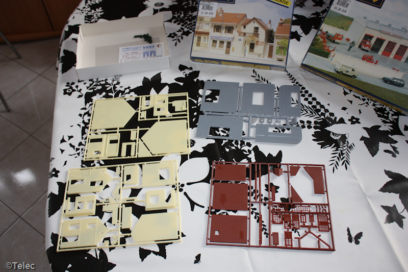

Je voudrais "patiner" - je ne sais pas si c'est le terme exact - mes maquettes avant de les monter et aussi rendre opaque l'intérieur car cette marque ne fournit pas de cache lumière.
1) quelle peinture et quel pinceau prendre ?
2) quelles proportions entre le diluant et la peinture ?
3) y a t'il un sens pour l'appliquer, par exemple sur les tuiles du toit ou sur les trottoirs ?

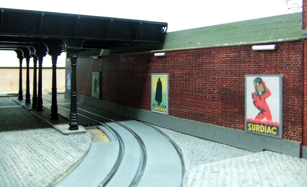

Quant aux dimensions des affiches, les grandes affiches comme on voit dans le métro sont des 20 m² (5m large x 4m haut) En HO, cela devient 57 mm x 46 mm. Pour les formats plus petits, les dimensions sont très variables.
Celles de la photo ci-dessous font 24 mm en largeur pour 33 mm en hauteur et sont des photos d'affiches réelles réduites avec photoshop.

merci pour tes explications, je ne tien pas a repeindre toutes la maquettes mais juste a la viellire un peut de toute façon je ne saurais pas de quelle couleur la peindre en plus j'en ai un bonne 10zaine de cette marque (cadeaux de noël 2009) donc je ne peut pas ne pas les montés.
je doit déjà peindre tous les intérieur car elle ne possède pas de cache lumière sur cette marque.
