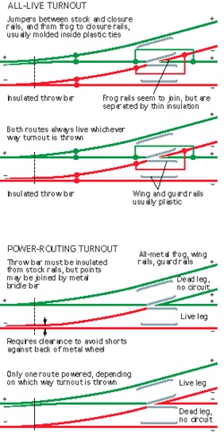

03 Oct 2010, 17:38
Pour illustrer ce qui a été dit précédemment voici un schéma qui présente les deux types d'aiguillage:
-à coeur alimenté (power routing turnout)
-à coeur isolé (all live turnout)
Et comme dit précédemment, même si ça n'apparaît peut-être pas clairement sur le schéma ci-dessus, l'intérêt des aiguillages à coeur alimenté est qu'ils permettent une continuité totale de l'alimentation. Utile dans les petites échelles (N, Z) ou dans les grandes échelles avec des matériels roulants légers (draisines, locotracteurs) ou équipés de peu d'essieux capteurs. L'inconvénient, c'est qu'il faut en effet alimenter le coeur avec un inverseur de polarité, idéalement entrainé par le moteur d'aiguillage (qui donc va bouger les lames, ou aiguilles proprement dites).

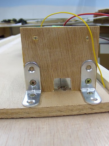

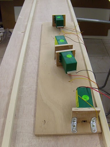

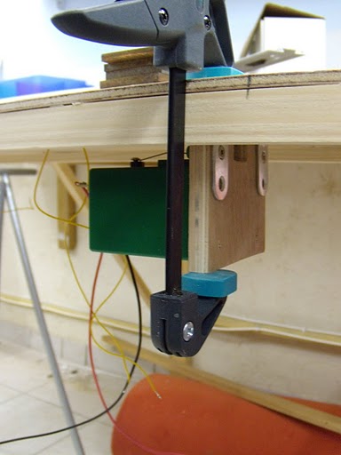

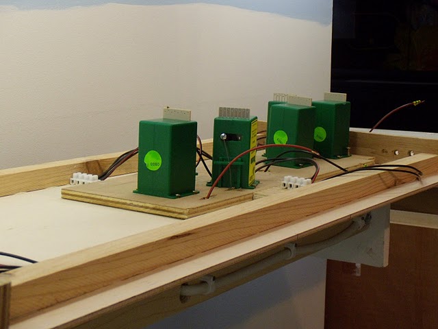

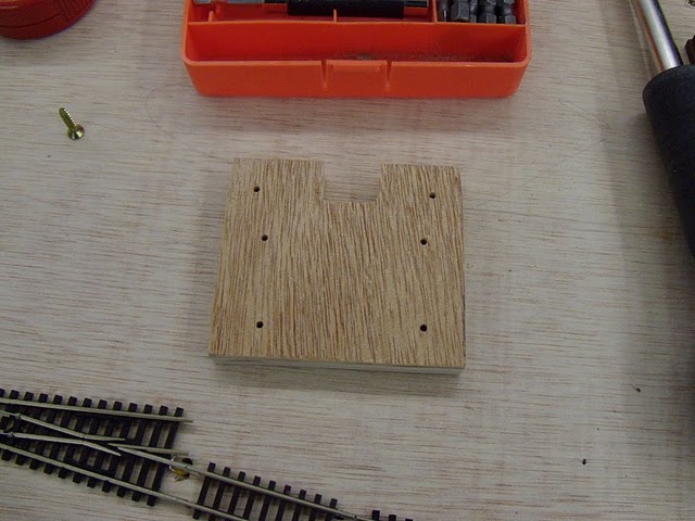

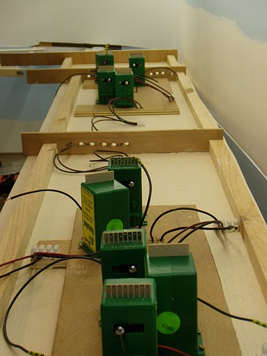

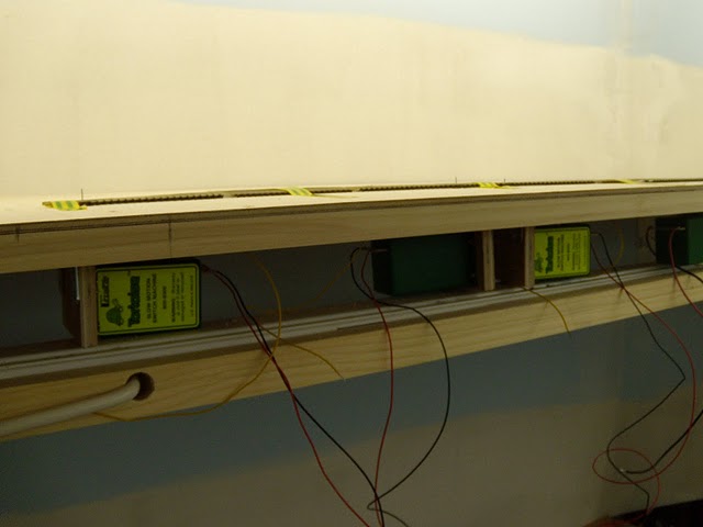

Messagepar gb 58
04 Oct 2010, 10:52
Bonjour ,
Quelques vues de moteur tortoise installé de manière conventionnelle et l'autre à l'horizontale.Il s'agit de faire un gabarit et de jouer avec la corde à piano... ;)
Les différents fils servent à l'alimentation du moteur et de la pointe de coeur.
Gb
