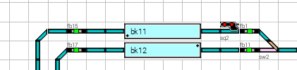

Dans Rocrail un bloc est une voie avec une détection soit unique Enter2In, soit 2 détections (fb) Enter et In (conseillé)
Perso pour mon réseau d'expo mes détections mesurent entre 30 et 50cm, la partie entre le Enter et le In selon la longueur des rames ou trains.
Donc quand on veut faire un bloc un tronçon de X cm sera déclaré Enter et donnera l'info à RR de l'entrée dans le bloc, passage sur la voie jusqu'à l'autre détecteur de X cm déclaré In qui signalera à RR que le train est bien dans le bloc, les déclarations Enter et In se font là : https://wiki.rocrail.net/lib/exe/fetch. ... ute-fr.png
Le détecteur est déclaré Enter dans un sens de circulation et In dans l'autre, voir l'image à l'adresse jointe
Bien sur si le train circule dans l'autre sens il faut inverser la déclaration, sur un réseau RR on entre par le côté + sur un bloc
Exemple pour le bloc bk11, le détecteur fb15 est Enter et le détecteur fb1 est In, dans le sens de circulation des aiguilles d'une monter sens inverse c'est fb1 est Enter et fb15 est In

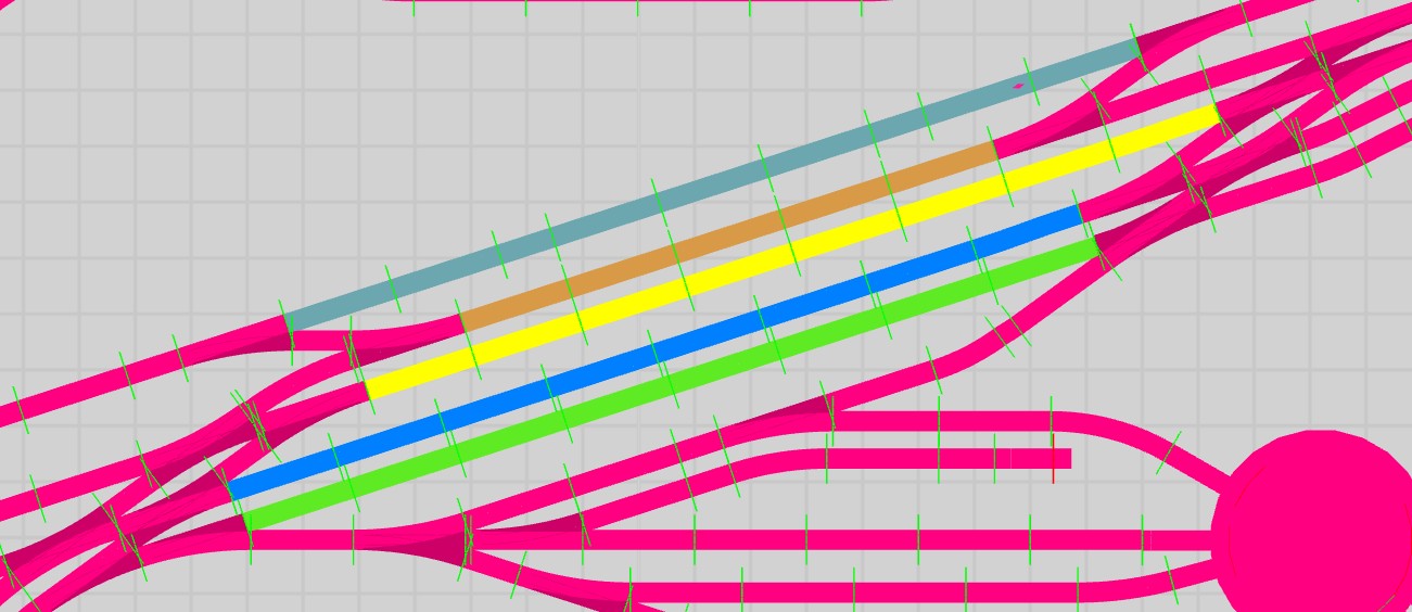

Prenons l'exemple d'une gare :
Dans cet exemple, les zones grise, marron, jaune, bleu et verte sont des blocs, en principe les appareils de voies (aiguillages, etc.) ne doivent pas faire partie des blocs.
Un bloc doit toujours pouvoir contenir le train le plus long devant circuler. Pour que le système des blocs soit fonctionnel, il faut un minimum de 3 blocs consécutifs, 1 bloc occupé, 1 bloc de destination et un bloc libre.

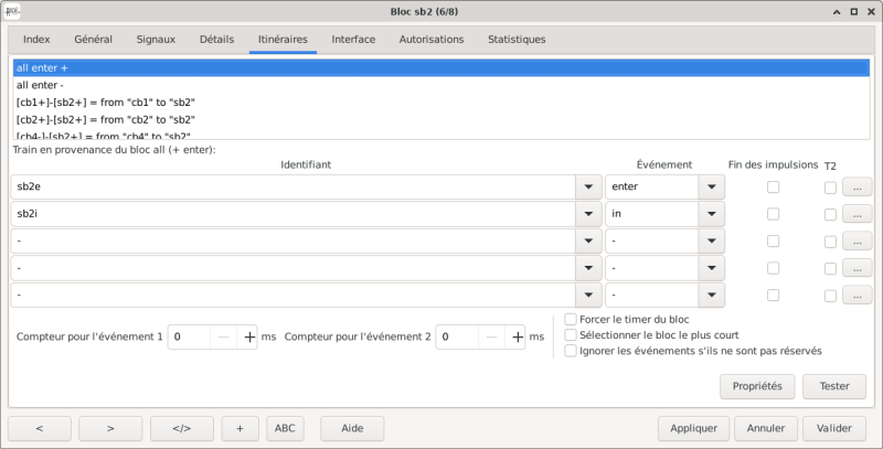

Pour que RocRail puisse savoir que le bloc est occupé, il doit y avoir obligatoirement 2 événements :
1. L'événement "enter", pour indiquer à RocRail qu'un train est entré dans le bloc. Il déclenche également le ralentissement du train s'il doit s'arrêter.
2. L'événement "in", pour indiquer à RocRail que le train est entièrement dans le canton. Il permet de libérer le canton occupé précédemment par le train et défini le point d'arrêt si celui-ci doit s'arrêter.

Voie bleu sur cet exemple :
3. Remplacer dans le cas 2, la détection de courant par une détection de passage (ILS, effet Hall, barrière infrarouge, etc.) et dans ce cas il est inutile d'isoler la voie.
