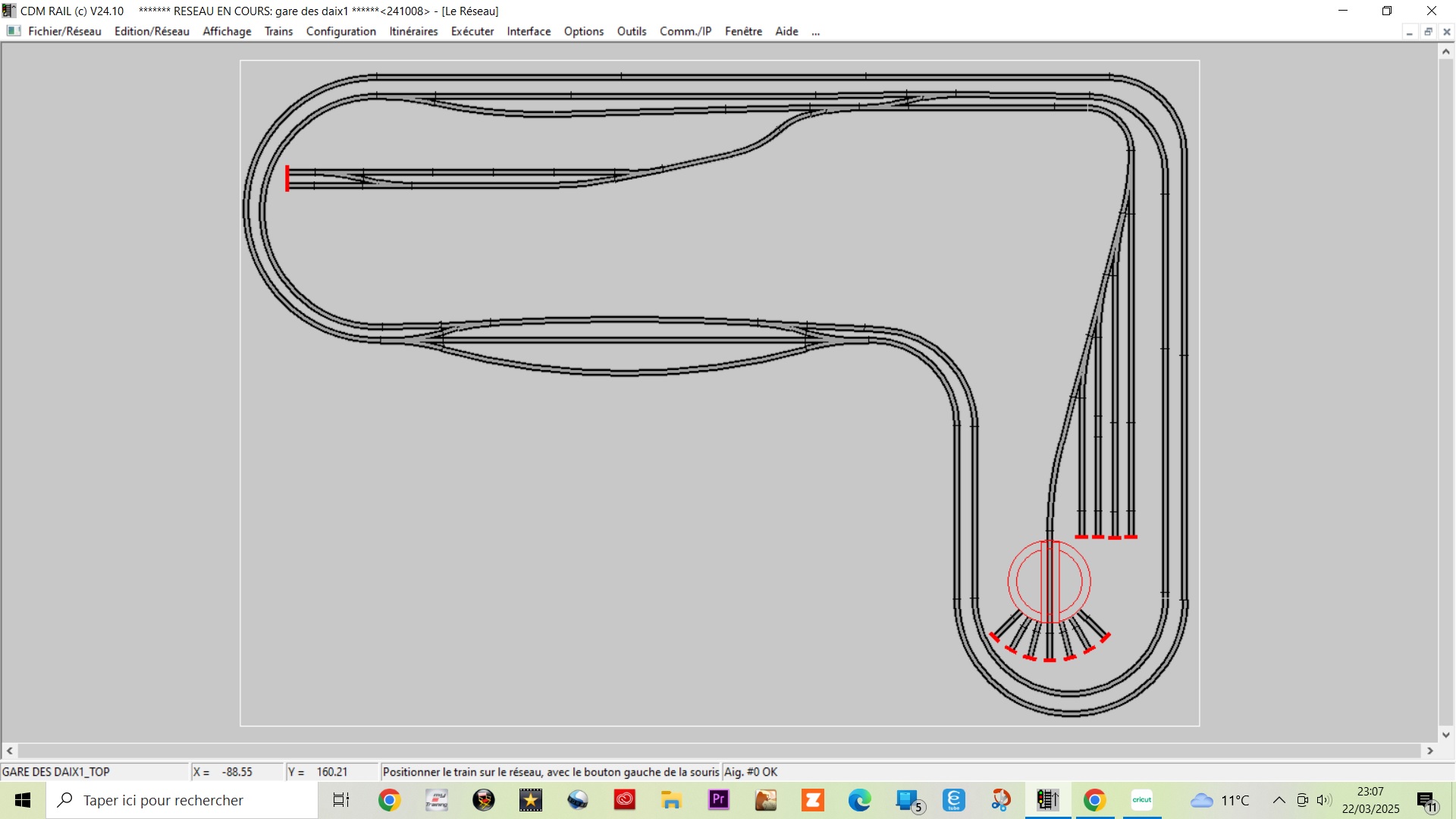

je vais demarrer mon premier reseau. ast ce que cele vous semble coherent?Il y aura sur la gauche un hanger avec en partie centrale la gare et sur la droite une rotonde avec de quoi stationner les wagons.
Les dimensions serpnt de 4.60 par 2.50 sur 1.10.
Merci pour vos commentaires qui me seront benefiques.

Toujours la même remarque pour ceux qui débutent :
Si ton réseau est accolé an mur et que tu ne peux donc en faire le tour, 1,10m c'est trop large, à moins que tu aies prévu un accès au milieu.
Il est très difficile d'accès au fond, que ce soit pour y travailler, remédier à une panne ou un déraillement.
Pour accéder au point le plus éloigné dans le coin, c'est quasiment impossible.

Messagepar fondunorvégien43
24 Mar 2025, 10:00
bonjour
faire un trou au milieu ça va bien quand on est jeune mais on trouve vite les limites......
se mettre à 4 pattes il y en a qui ne peuvent plus à 60 ans , se mettre à 4 pattes ça reste possible mais on ne peut plus remonter, surtout dans un trou .

J’aime bien voir un passage à niveau sur un réseau mais c’est dommage, malgré la belle surface il sera difficile à caser.

Merci pour vos conseils et j en prends note je vais modifier les rails a l angle en les rapprochants vers l avant pour que je puisse y acceder.
Merci encore
