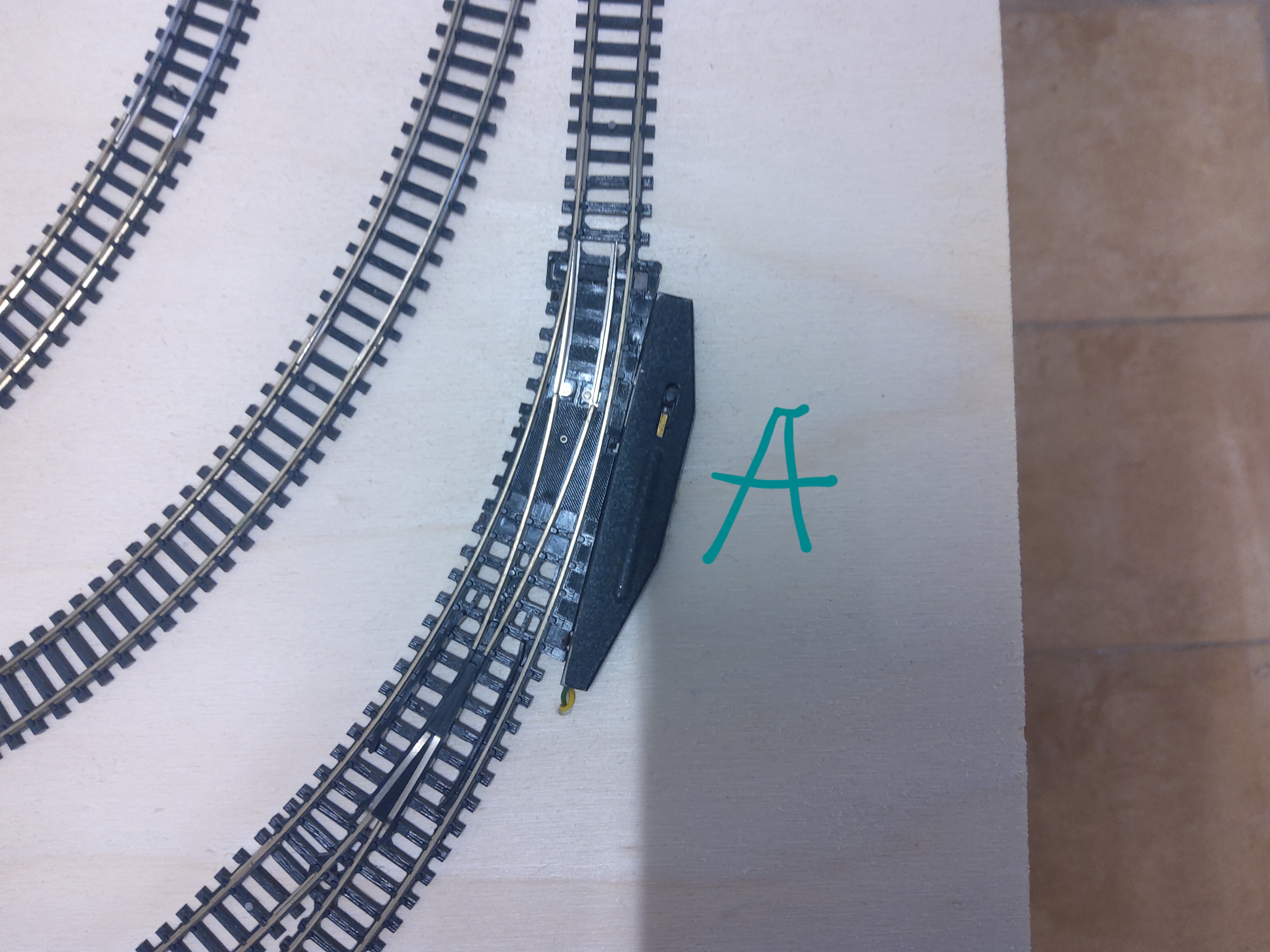

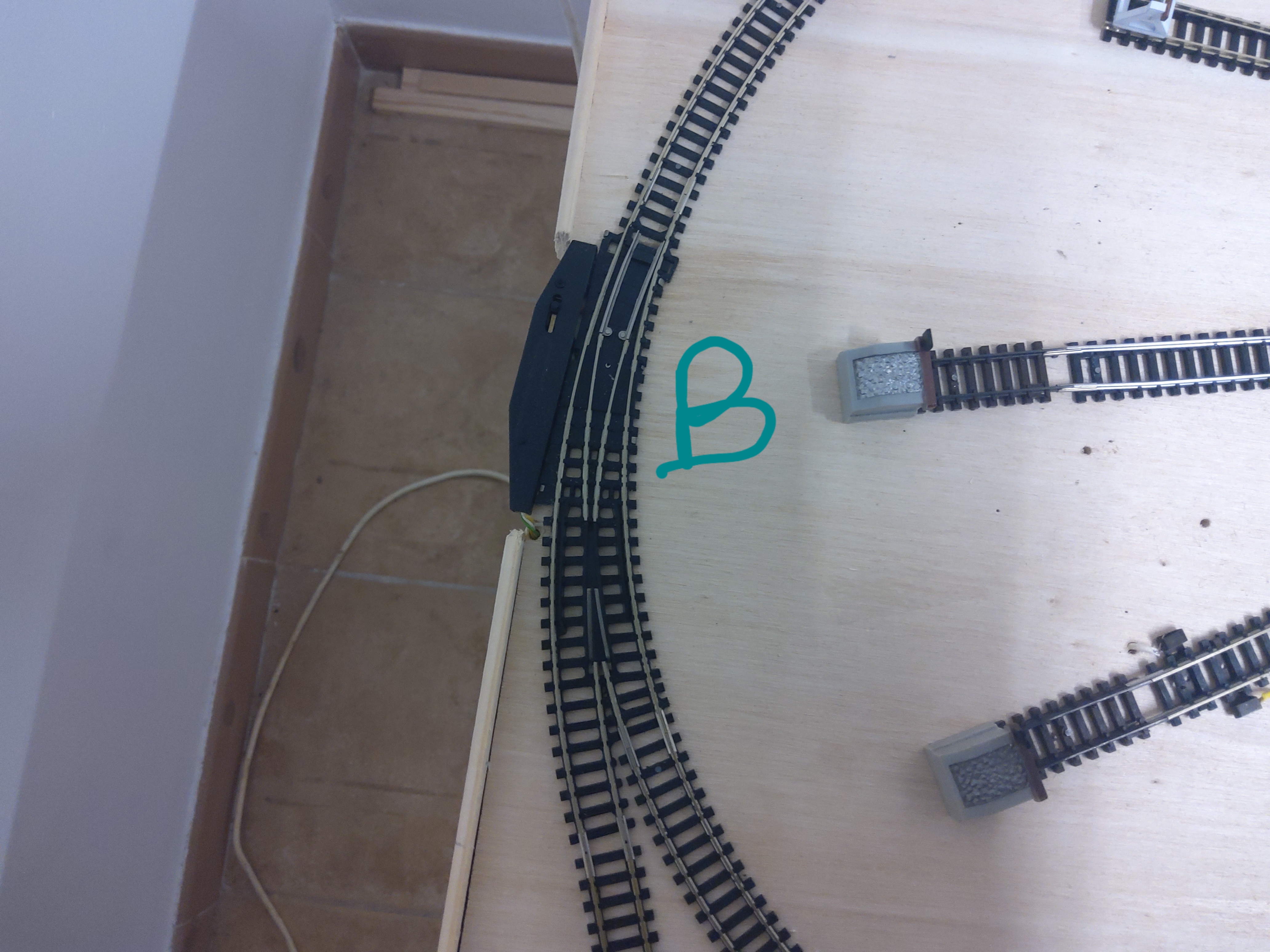

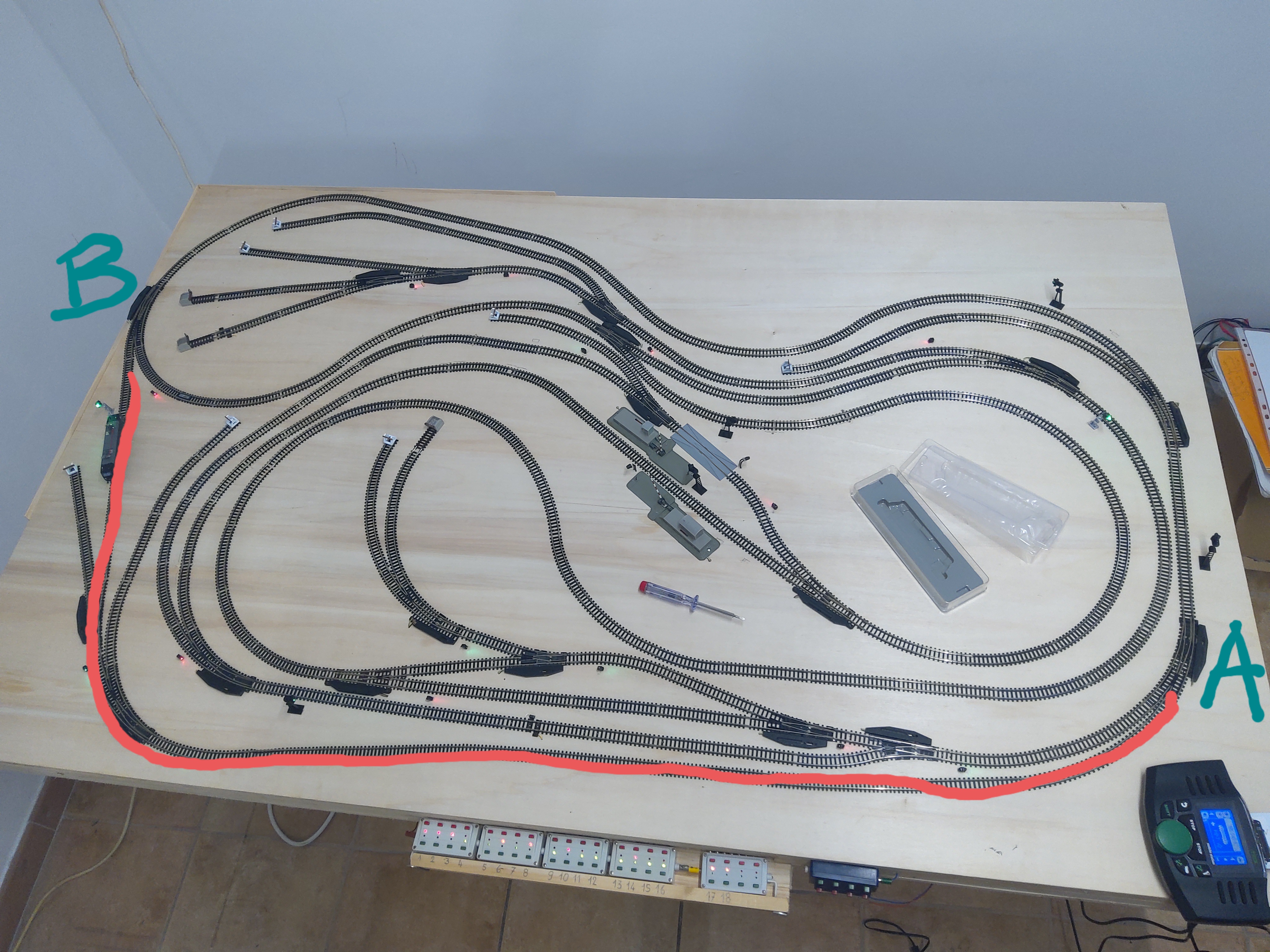

J ai un problème d alimentation (dcc) d un voie de mon réseau. Il s agit de la voie marquée en rouge sur la photo.
Le problème survient lorsque les aiguillages A et B sont correctement orientés comme sur les photos. Dans ce cas il n y a plus de courant sur cette voie.En actionnant l un des aiguillages le courant revient. Avez-vous une solution à me proposer ?
Sur le reste du réseau je n ai aucun problème d alimentation.

Messagepar Mm83
22 Fév 2025, 17:20
Je précise que si l alimentation des voies est en digital ,celle des aiguillages est analogique.
