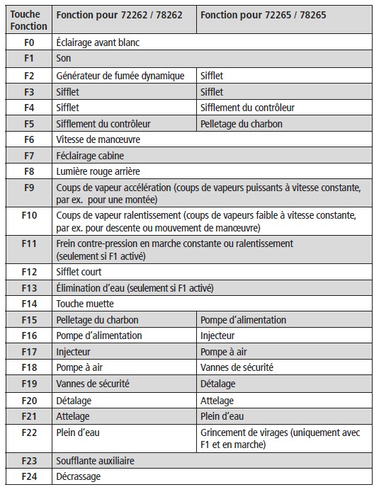

loulout a écrit:Et donc ensuite, une fois la séquence de sons (par exemple un fichier son) programmé sur le décodeur, la centrale DCC peut faire jouer ce son. C'est bien ça ?
Oui, avec les touches de fonction, exemple :
