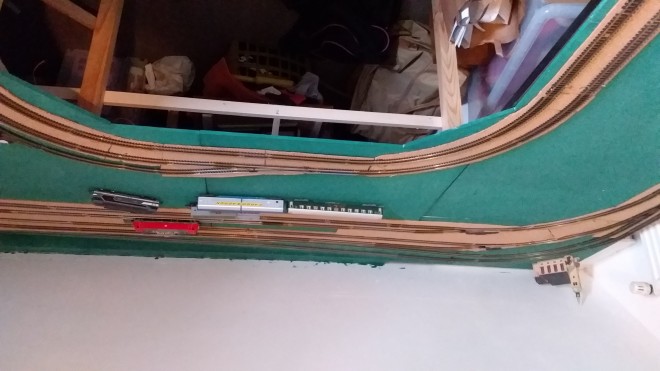

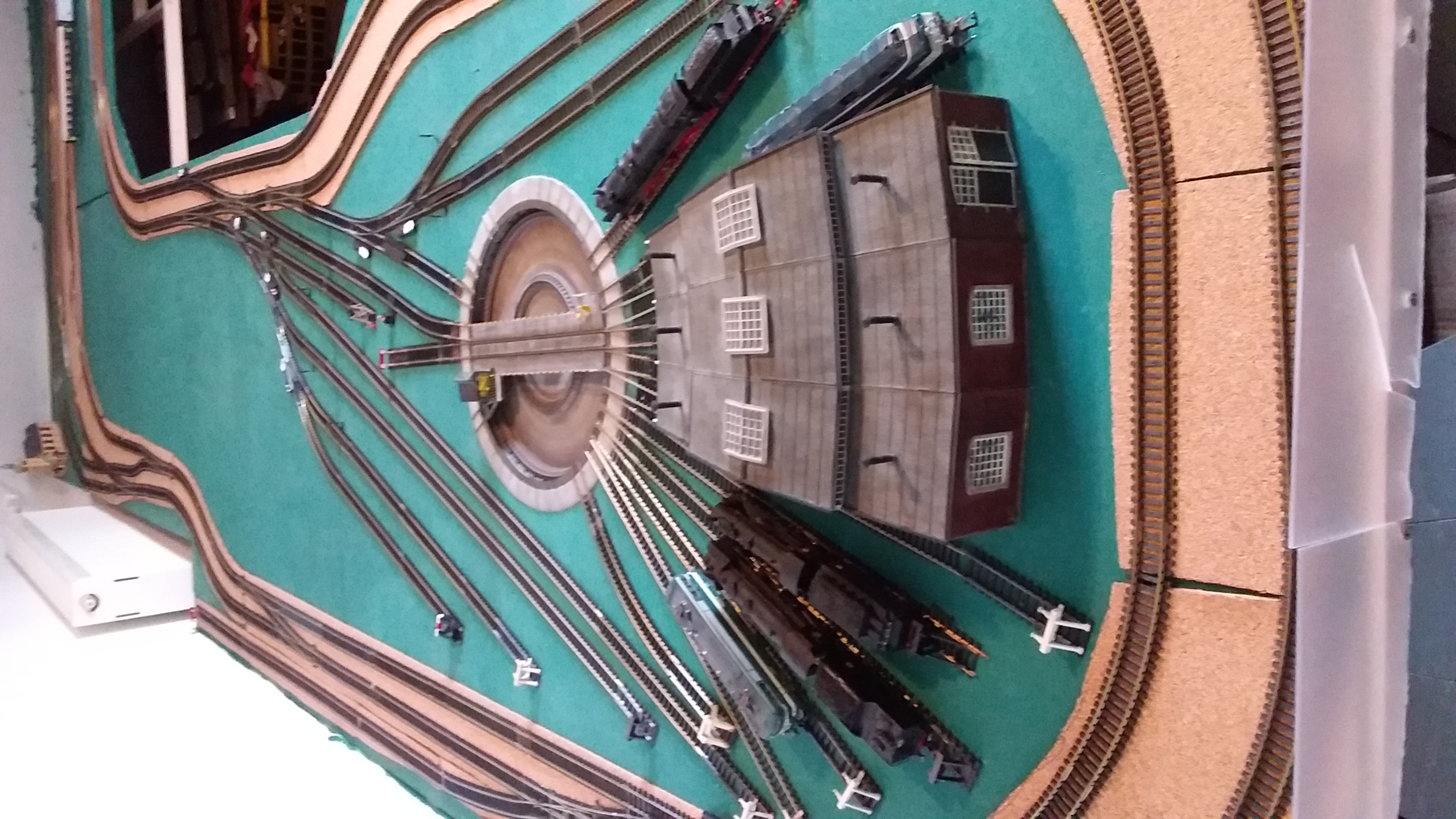

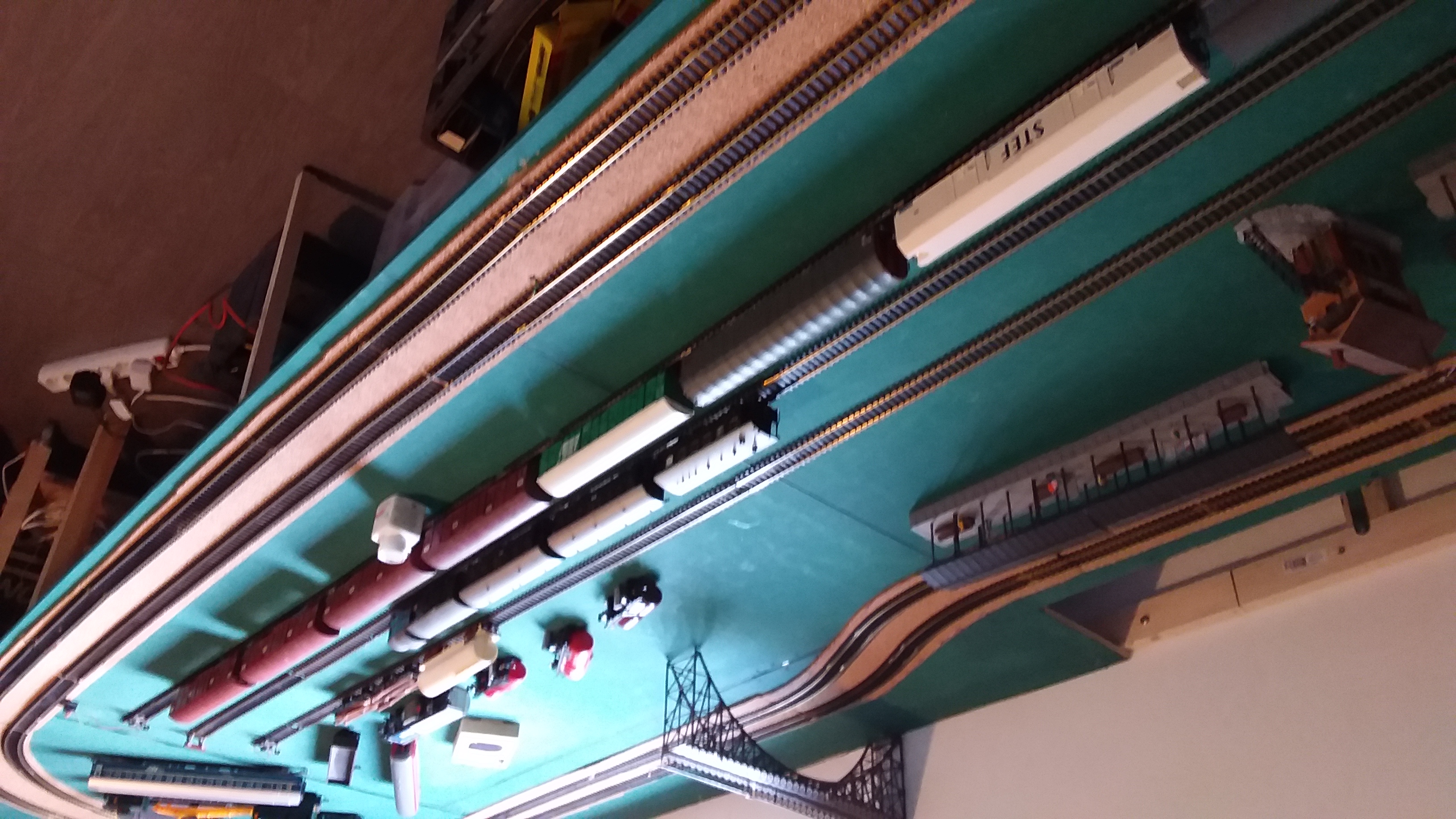

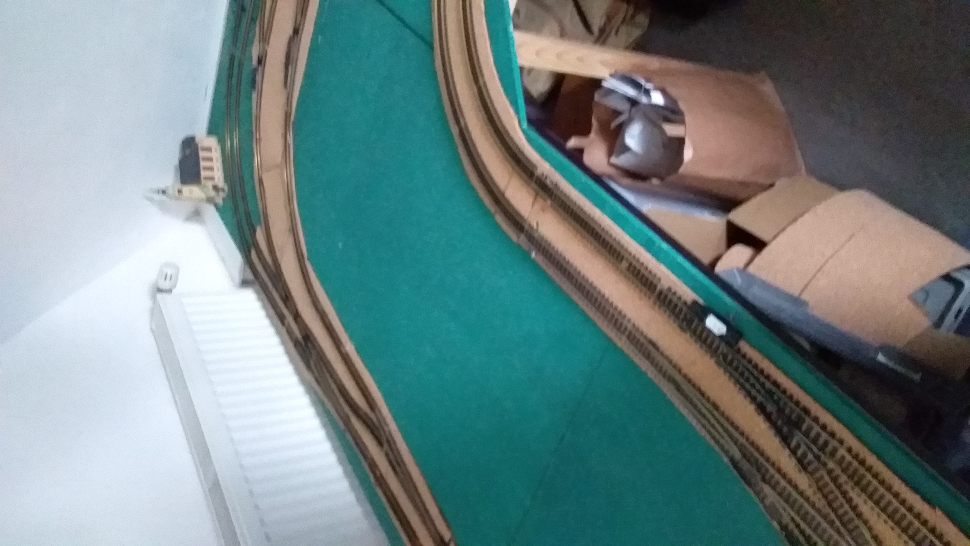

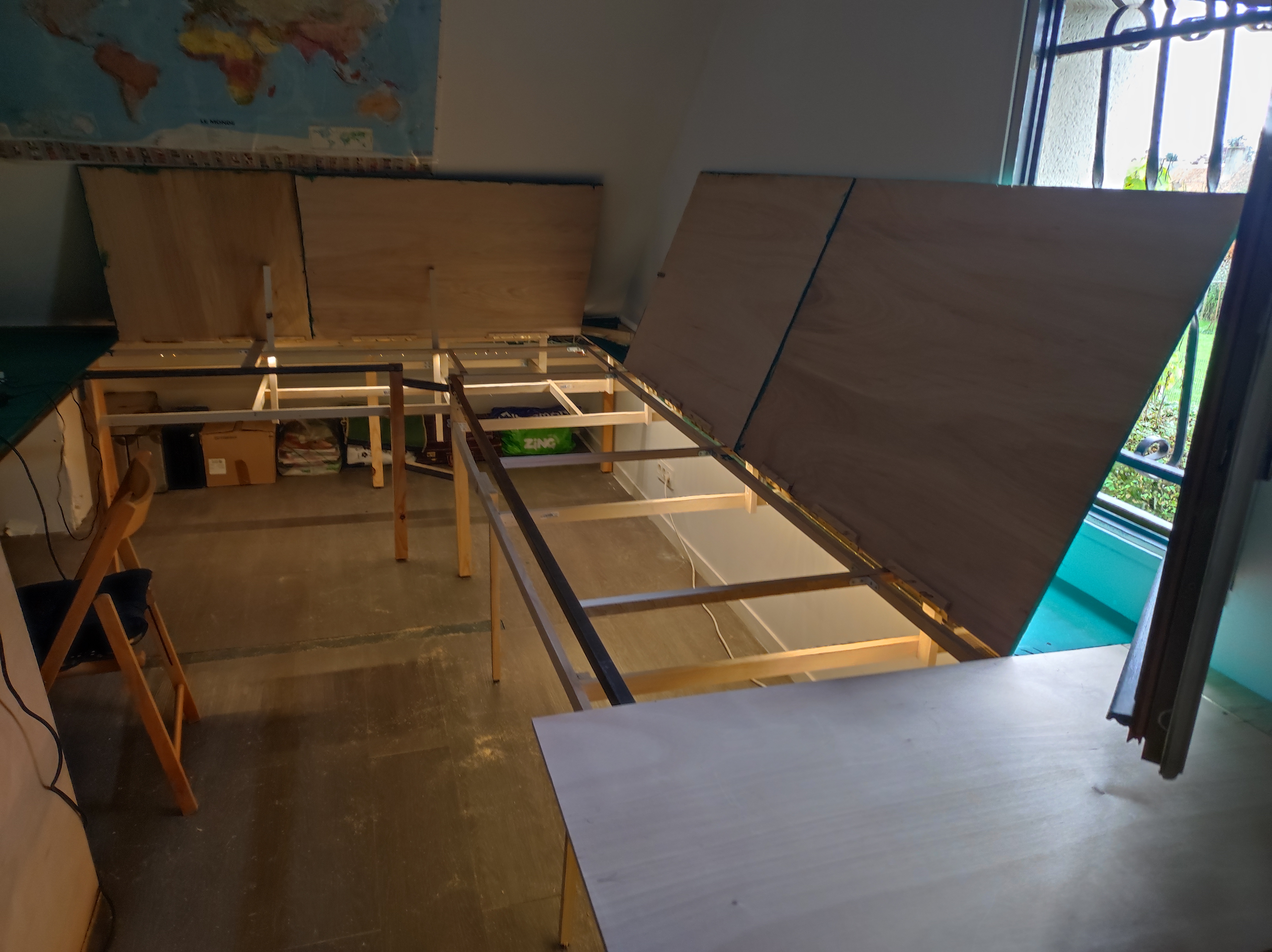

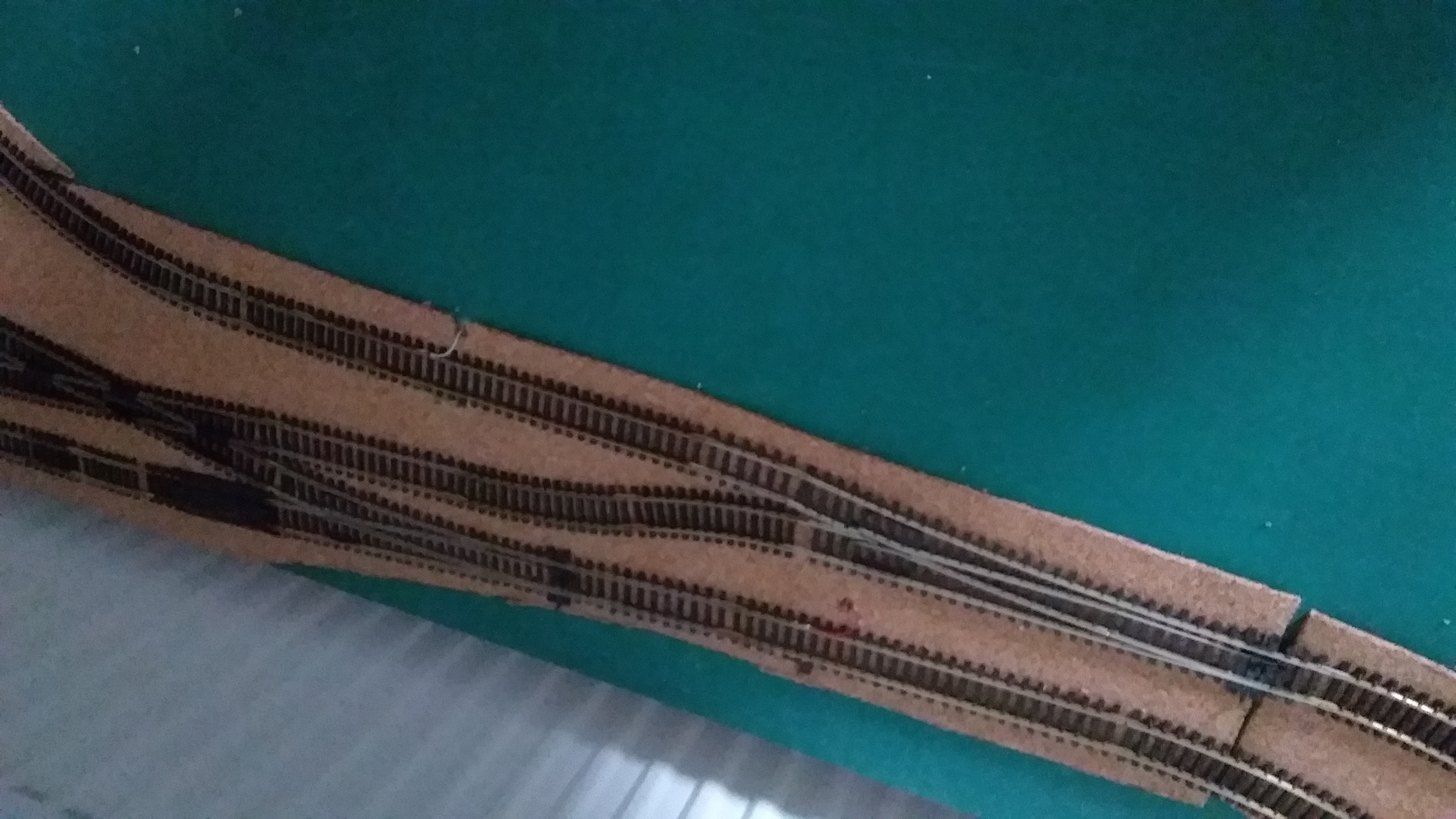

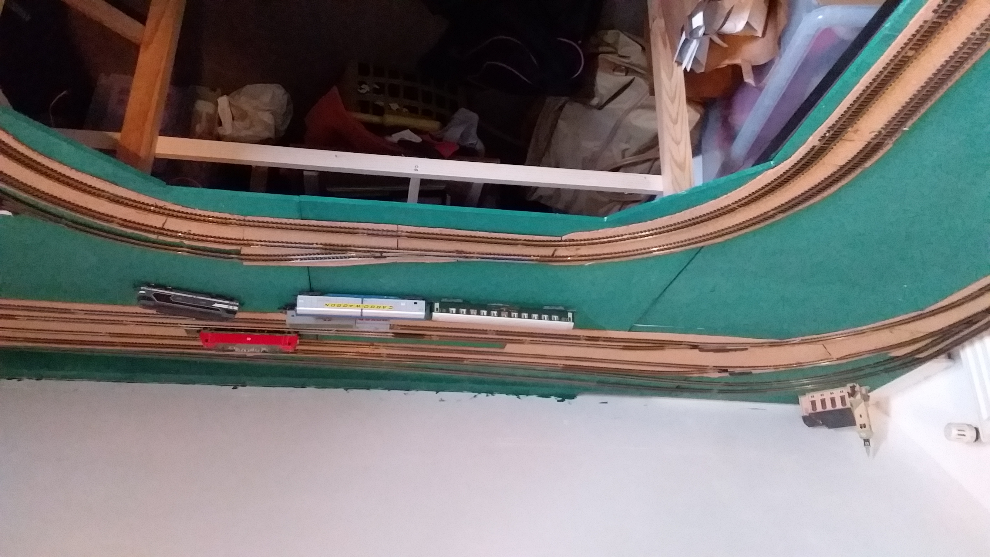

Pour répondre à votre demande, voici quelques photos de l’ensemble.
Bien sur, le réseau est en construction.

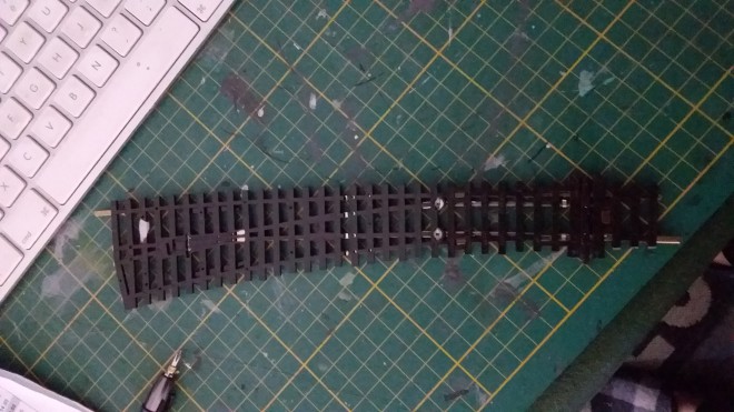

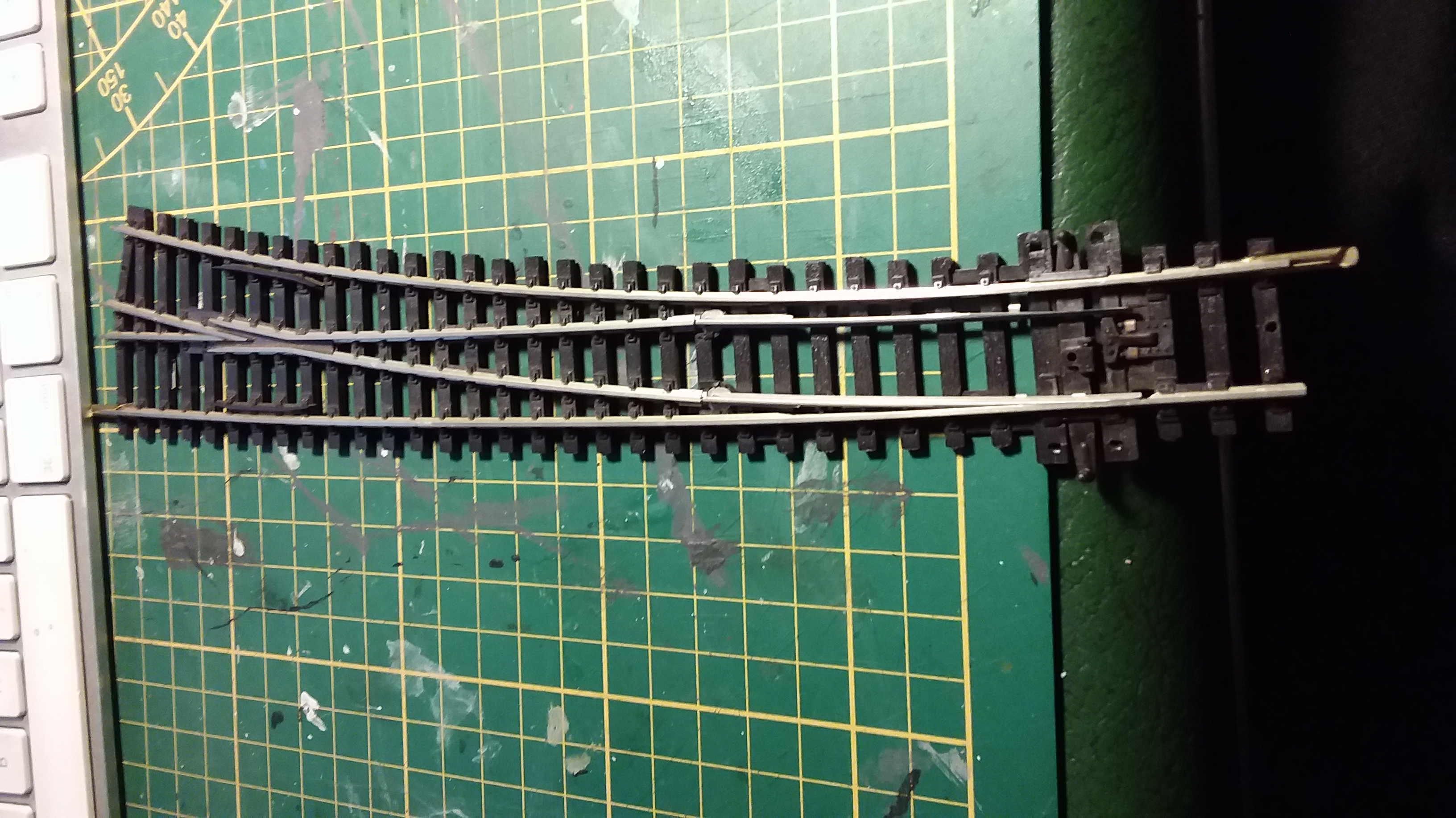

JG45 a écrit: ... J’ai un court circuit avec mes 2 aiguillages peco quand je veux aller tout droit.
Je précise que je suis en analogique ...
D'après ta seconde photo, tes aiguillages semblent être des electrofrog de la gamme SLE xxx, avec des coeurs conducteurs.
Il faut isoler ces coeurs par des éclisses isolantes en sortie et des coupures des fils fins prévus par Peco. Ces coeurs seront alimentés par un inverseur couplé à la manoeuvre de l'aiguillage.
Comment commandes tu tes aiguillages ? La plupart des moteurs d'aiguillage possède un inverseur prévu à cet effet.
Jean-Claude

Messagepar jc59
31 Jan 2025, 15:16
Sur la seconde série de photos, on voit certains aiguillages manoeuvrés par des solénoïdes sur table.
Ton problème se situe apparemment au niveau des aiguillages des ovales sans moteur visible. Quel moteur prévois tu ? Moteur lent sous table, qui disposerait de cet inverseur ?
La plupart des moteurs actuels d'aiguillage possède un inverseur prévu à cet effet.

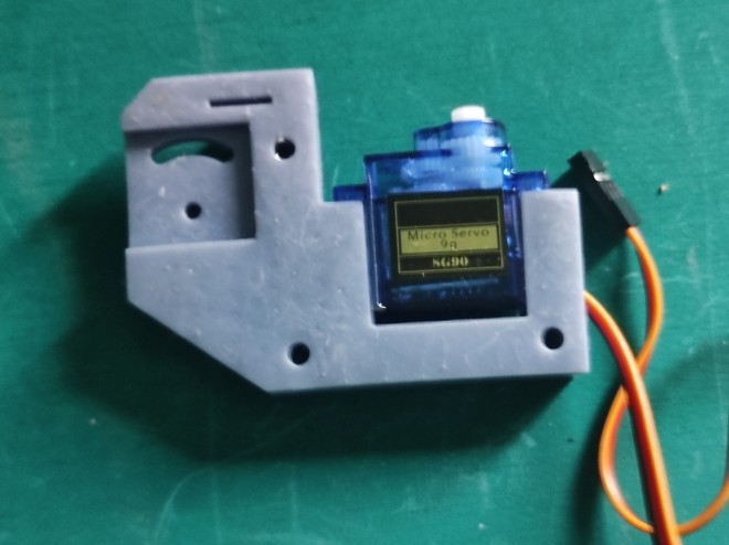

Messagepar JG45
03 Fév 2025, 15:41
Merci beaucoup Jean Claude pour ta réponse et ton aide.

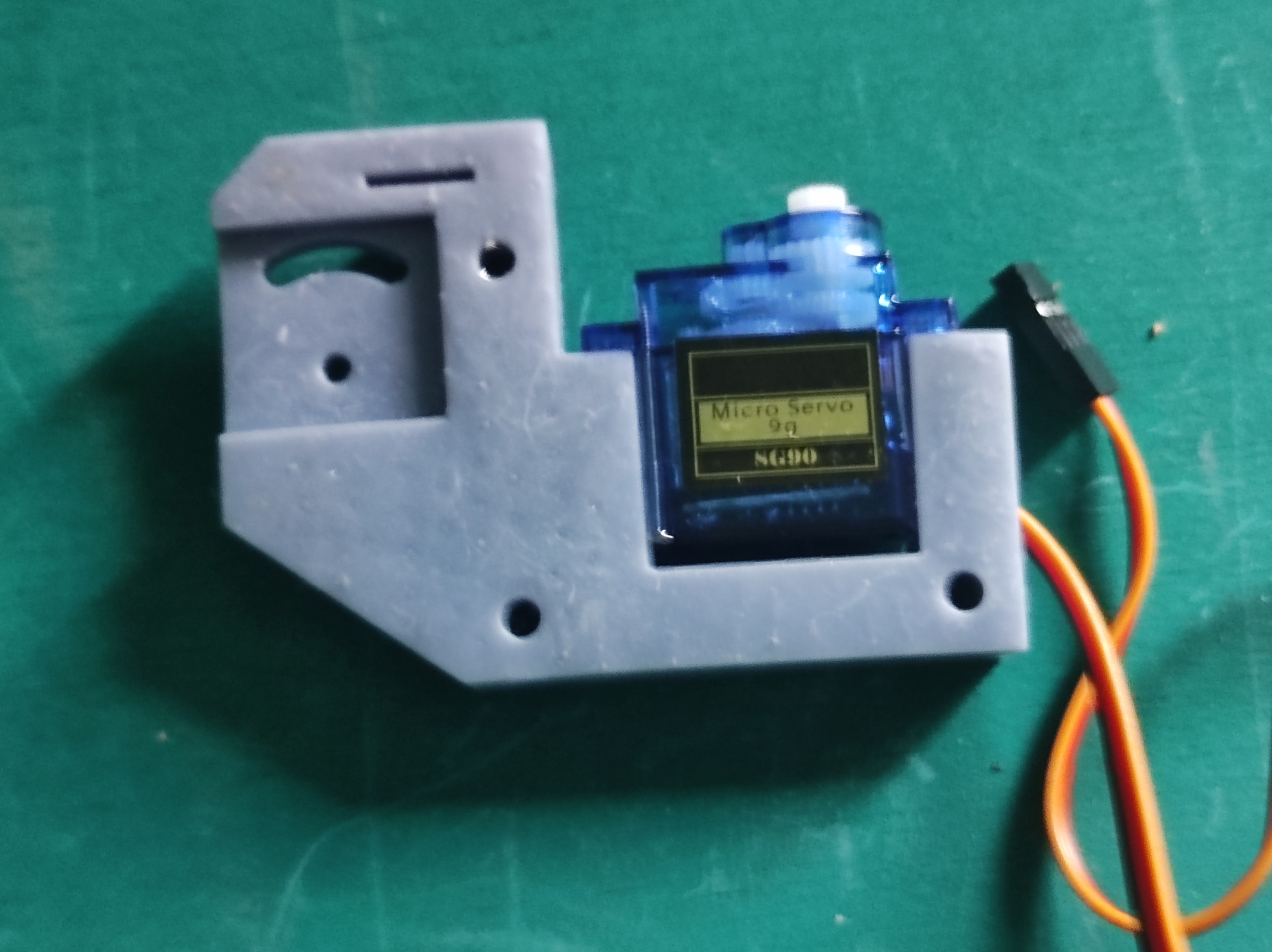

Pour les moteurs d’aiguillages, il n’y a pas actuellement mais c’est prévu. Il y aura un .odeur sous la table. Cela sera un modèle simple tenu par un cadre fait en 3 D et relié par une corde à piano.
Je joins un modèle de test :

Messagepar JG45
03 Fév 2025, 16:02
Si j’ai bien compris, je mets des eclisses isolantes en sortie d’aiguillages droit et dévie.
Pour les fils, il n’y en a plus
Pour information : mon réseau est alimenté par un feeder car il est constitué de plaques
relevables afin d’accéder à la future gare cachée
