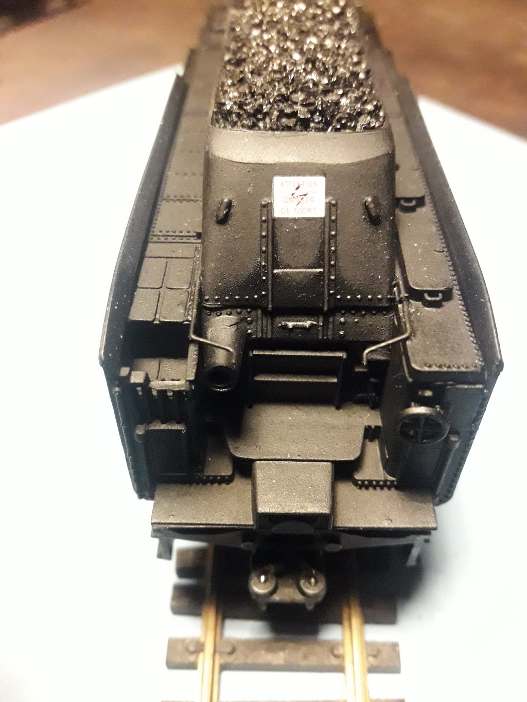

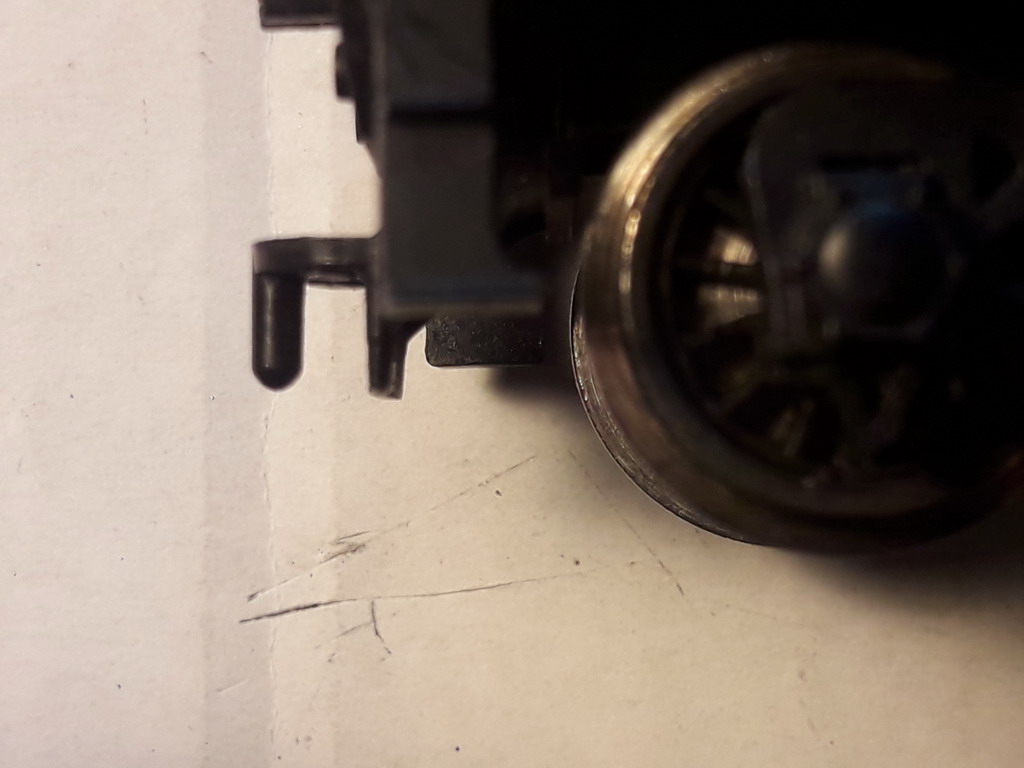

Bonjour à tous :coucou: ,

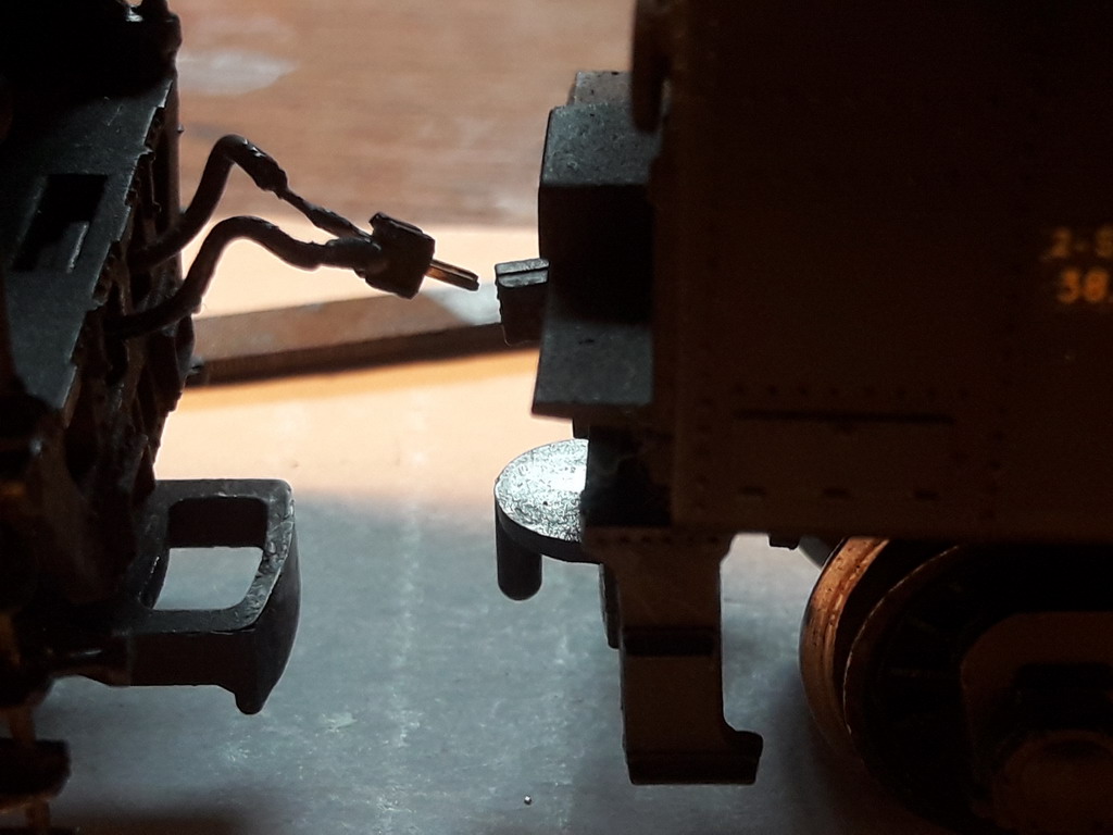

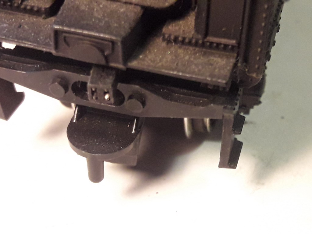

Comme expliquer dans ma présentation, je voudrais remettre en route un train des années 80 je pense . Il y a une loco et son tender réf Jouef 8252 , mais l'attelage est soit cassé ou simplement démonté. Comme je ne comprend pas son fonctionnement je n'arrive pas à le remonter. Tant que j'y suis j'aurais deux autres questions et surement d'autres.
Faut-il graisser les engrenages en plastic ? et la méthode la plus simple pour désoxyder les rails.
Merci.
Cordialement.
Ch24

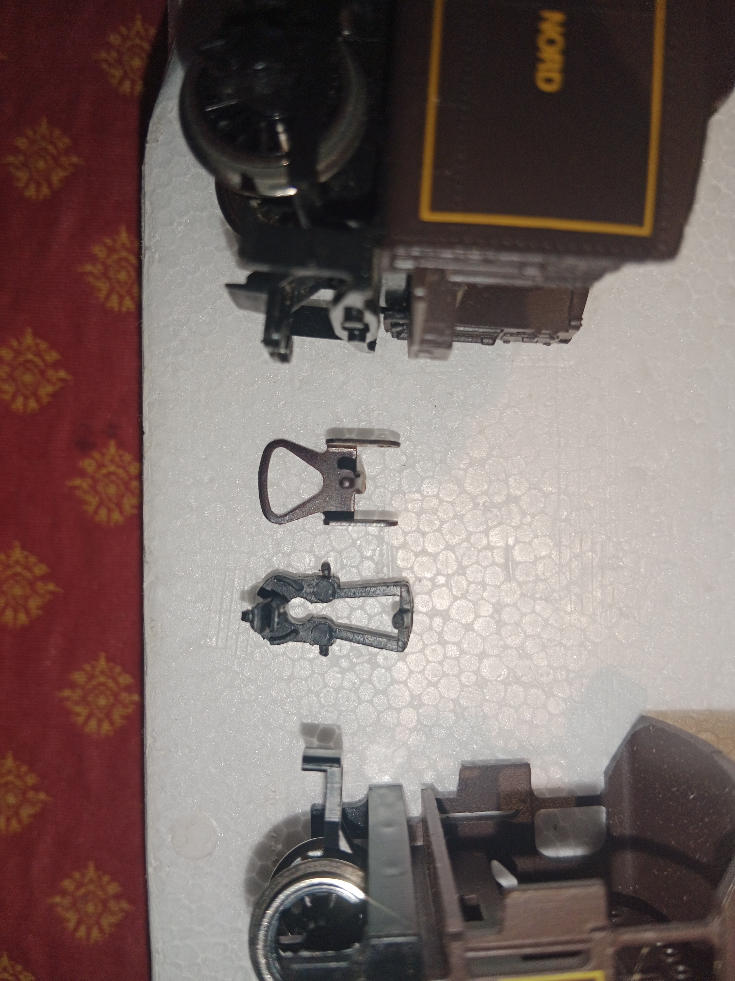

pour les crochets regarde comment sont fais les autres

Normalement, l'attelage coté tender comporte deux picots qui traverse une platine en plastique horizontale. ce type d'attelage était censé de transmettre le courant à la machine pourvue d'un éclairage. Par esprit de standardisation, Jouef a équipé indifféremment certaines productions sur ses tenders comme le 36 P ci-dessous.
Apparemment, cette platine n'est pas cassée. il suffit de passer dans les orifices deux clous en laiton ou percer entre les deux pour y en insérer un de plus gros diamètre
La machine étant poussée en marche normale, cela ne peut que tenir.

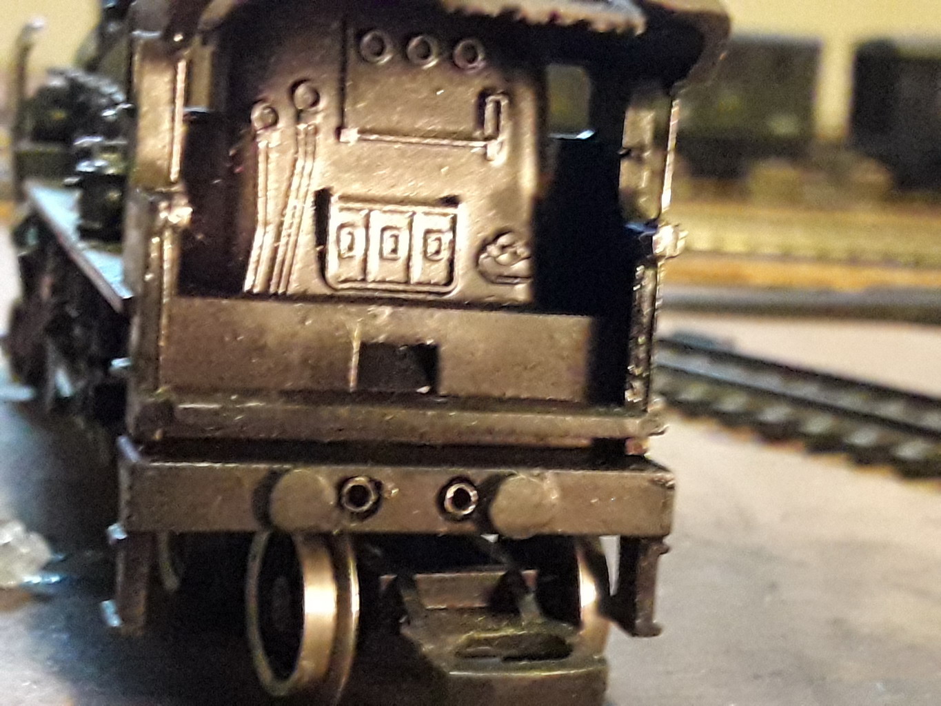

Un modèle de 38 A moteur à plat, celui de la 231K 82:
Concernant ma 3 1200, son tender est équipé de connections pour prise de courant additionnelle par la machine comme d'ailleurs toutes mes machines Jouef. Par contre, à l'époque de sa transformation, je ne connaissais pas l'existence de mini prises. Sur mon modèle d'origine, l'ergot est en pastique et les ergots métalliques prise de courant ne sont pas montés.

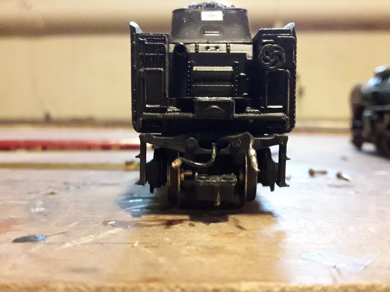

Pour le problème de l'attelage j'ai fait un montage qui devrait aller .
Je vous tiens au courant pour la suite.
