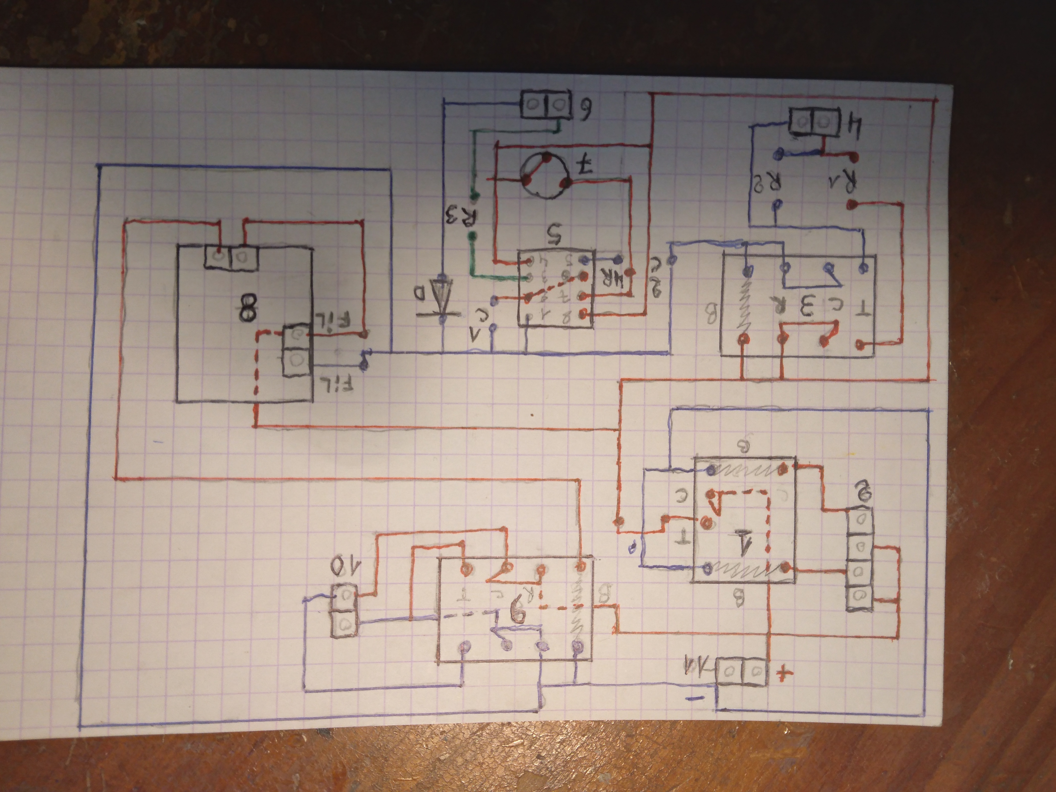

29 Déc 2024, 20:55
Bonjour, voici un shéma pour automatiser le mouvement des barrières de passage à niveau. (En angrandissant la photo le plan est à l'endroit) J'ai agrandi volontairement le plan pour qu'il soit bien visible.
la liste des composants:
1 Relais bistable 12 volts
2 Plôts pour les commandes à distance
3 Relais monostable 12 volts pour le module son de cloche
4 Plôts pour le module son de cloche (extérieur)
5 Minuterie NE 555 pour le déclenchement des feux clignotants
6 Plôts alimentation des feux
7 Potentiomêtre 1MOmhs
8 Module de temporisation (extérieur)
9 Relais monostable pour l'inversion de sens de rotation du moteur
10 Plôts alimentation du moteur
11 Plôts alimentation du module
R 1 12 komhs
R 2 15 komhs
R 3 1 komhs
R 4 47 komhs
Condensateur 1 10µf polarisé
Condensateur 2 0,1 µf non polarisé disque n°104
Diode 1N40001
n'hésitez pas à me poser des questions sur ce shéma, je ne vais sur le forum que le soir donc soyez patients pour les réponses, merci.
