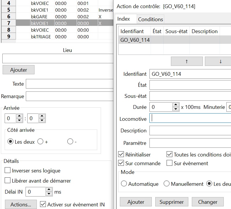

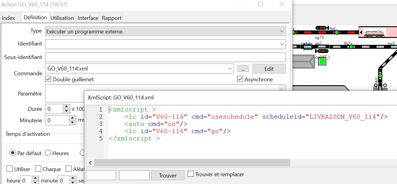

Pour que mes trains circulent sans problème je déclenche les trajets horaires par une action qui exécute un script affectant une locomotive sur une nouveau trajet horaire et ainsi de suite de cette façon j’évite les blocages.
Exemple action dans le trajet horaire :
Script de l’action :

Messagepar Nonodudu76
24 Déc 2024, 14:22
Bonjour Jean-Luc
Pourquoi faire un script ? Ca mobilise de la ressource.
Tu declenches une action qui declenche un script. Ça fait doublon.
Une simple action suffit pour faire la même chose.
Action : Locomotive
Commande : GO
Paramètres : ID de l'horaire
Bonnes fêtes
