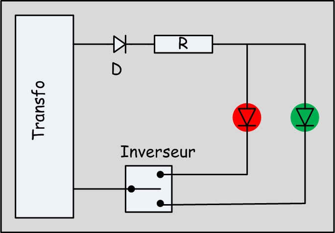

J ai une interrogation.sur ce modèle de feu,il y a bien 2 leds.pourquoi je n ai que 3 fils et non pas 4 ( 2 rouges et 2 bleus)
Autre question comment connecter à ce feu une diode l alimentation se faisant avec un transfo en 16v alternatif?

Tes leds sont montées en anodes communes (indication Common Anode pour le fil noir sur ta photo). Leur deux fils d'anodes sont donc déjà reliés au niveau du feu.
Si tu désires commander ce feu à l'aide d'un simple inverseur, tu peux utiliser le montage suivant :
