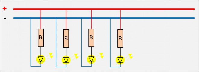

Ces lampadaires sont effectivement vendus sans résistances. Certains lots analogues sont fournis avec résistances et prévus pour être alimentés sous 12 V.

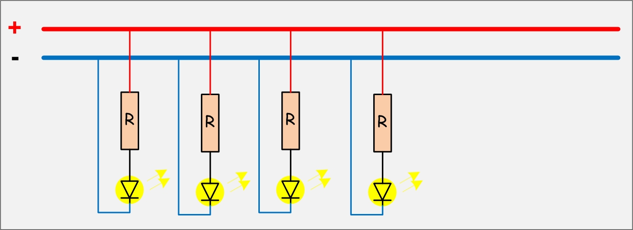

Je préfère partir d'une alimentation de ce type 12 V DC → Lien et alimenter les leds avec une résistance en série selon le montage suivant :
Tu peux prendre un lot de résistances 1 kΩ 1/4 W.
Si tu souhaites éviter le fer à souder, tu peux effectivement acheter l'alimentation que tu cites, en veillant à bien choisir la version DC 3V 1000 mA EU Plug (en 3 V et prise européenne)
Jean-Claude

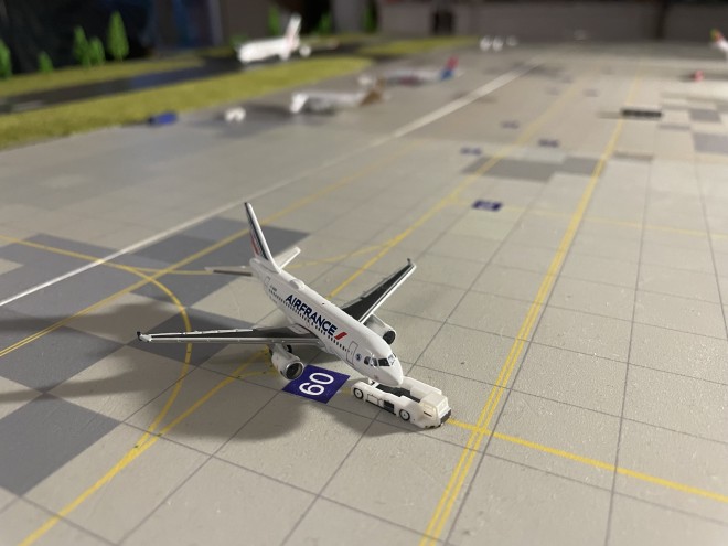

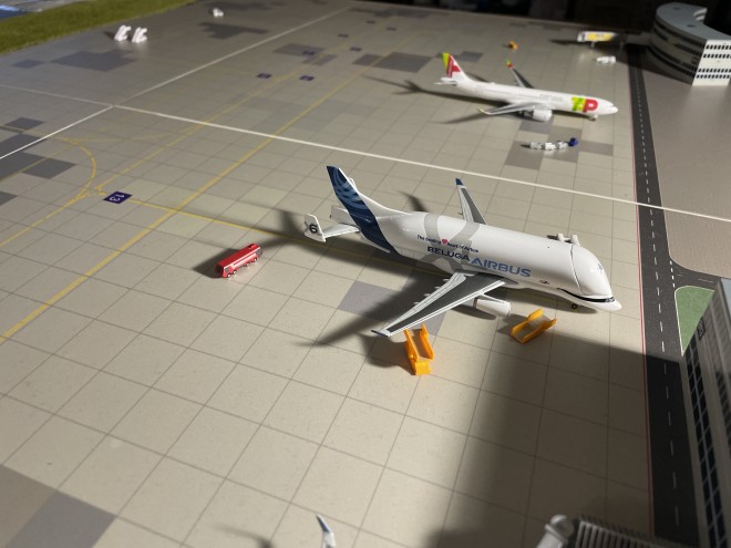

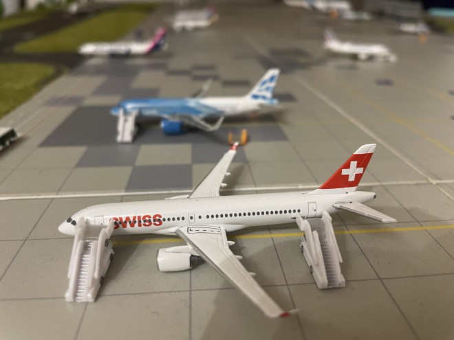

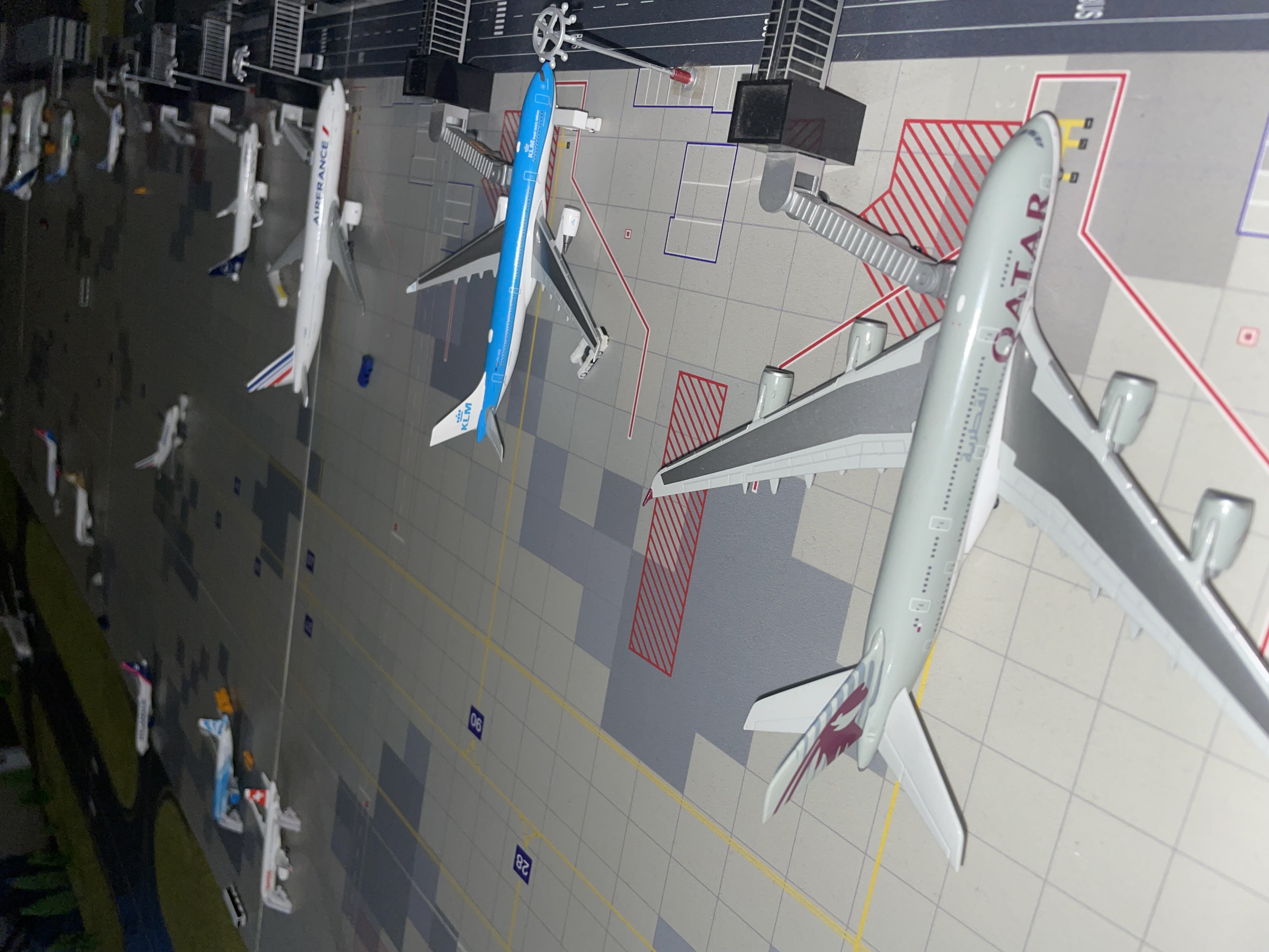

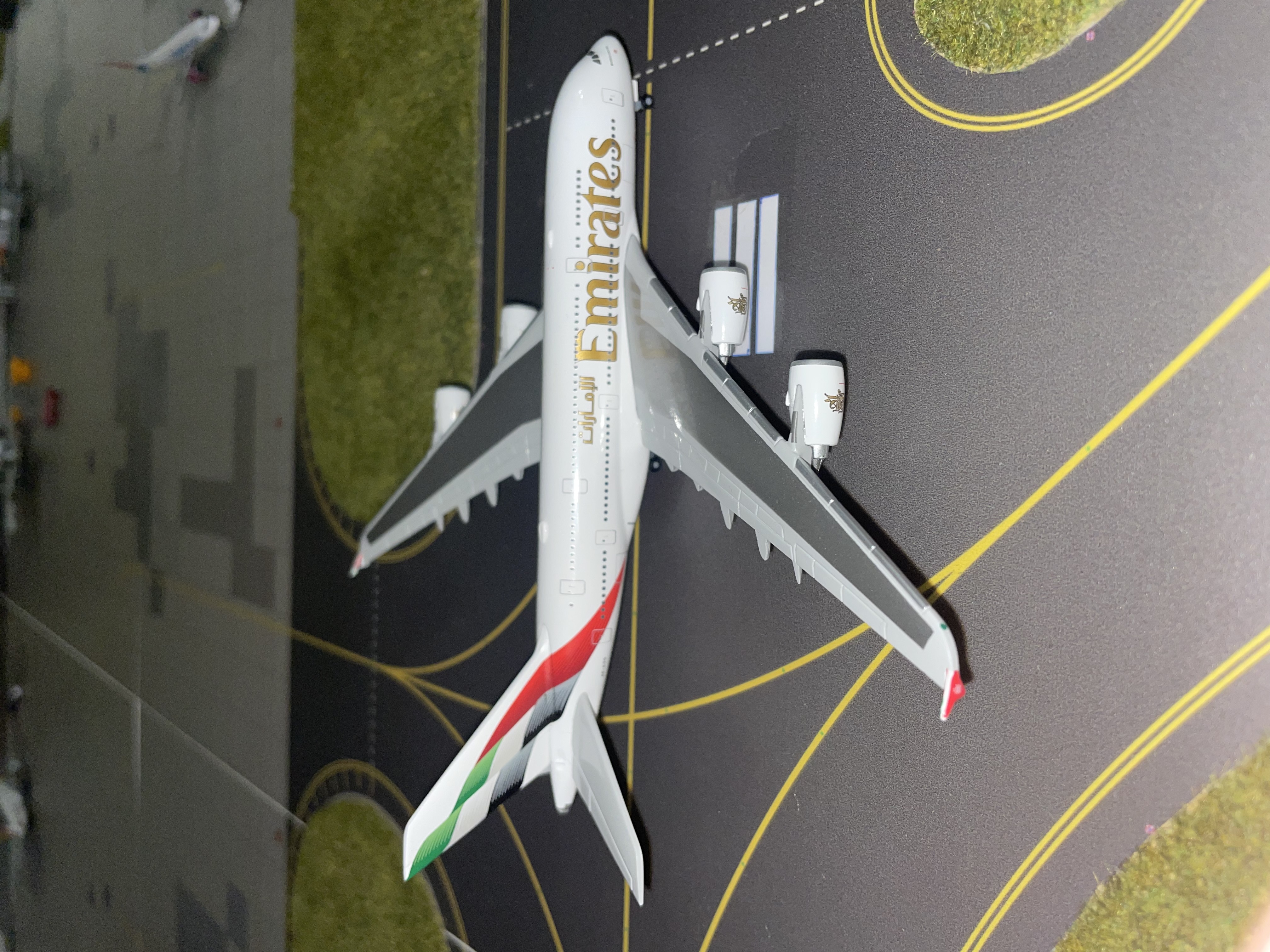

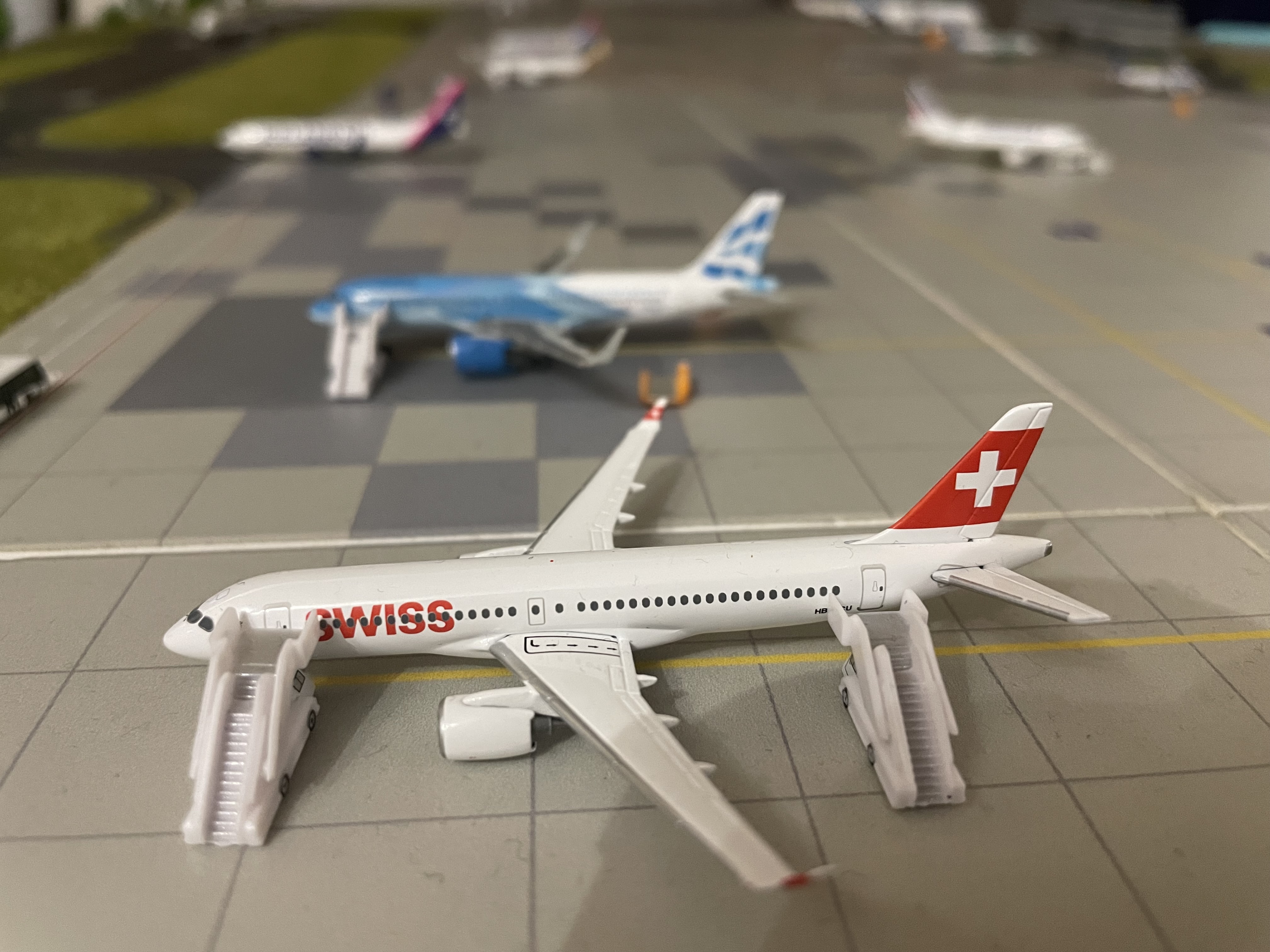

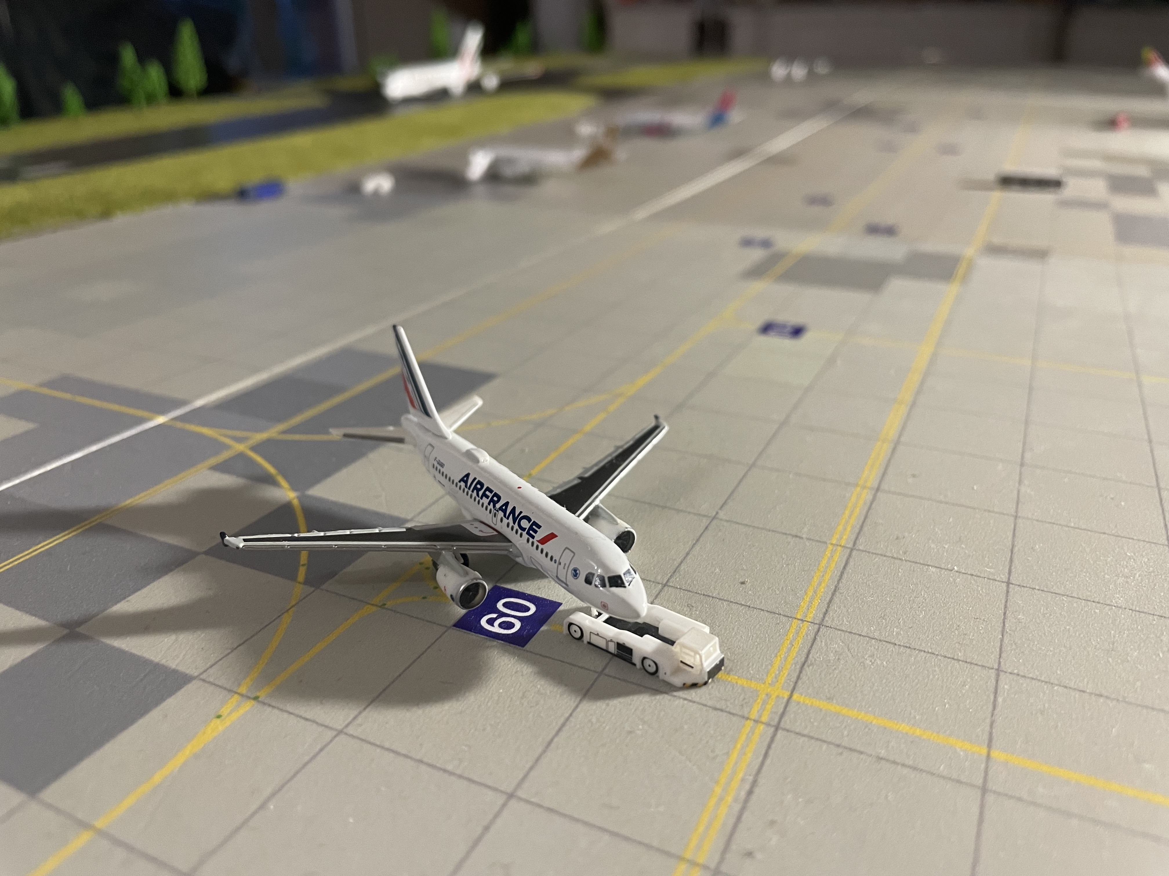

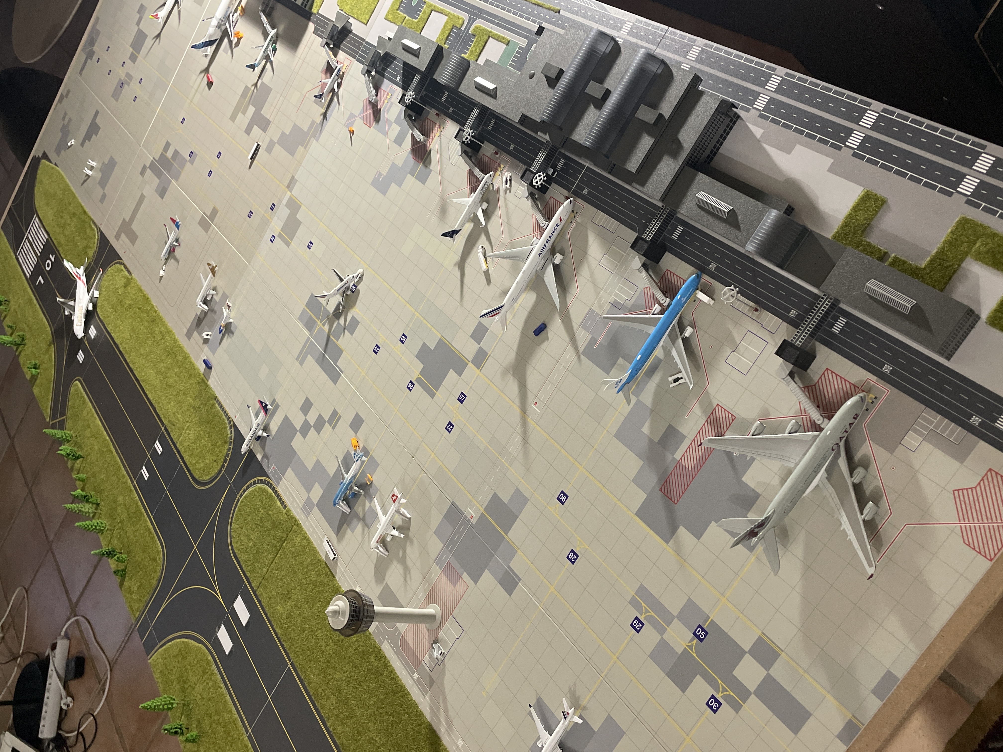

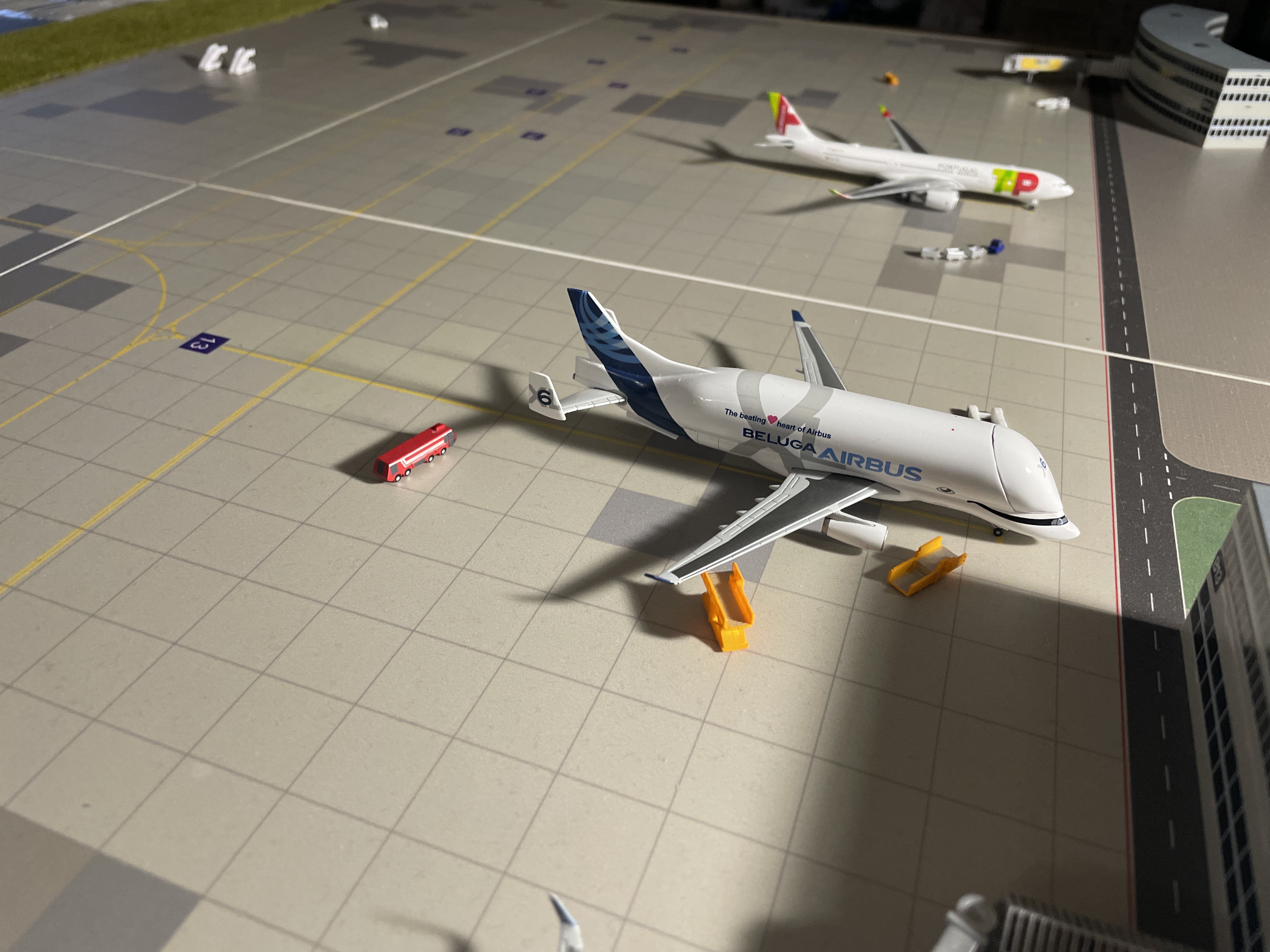

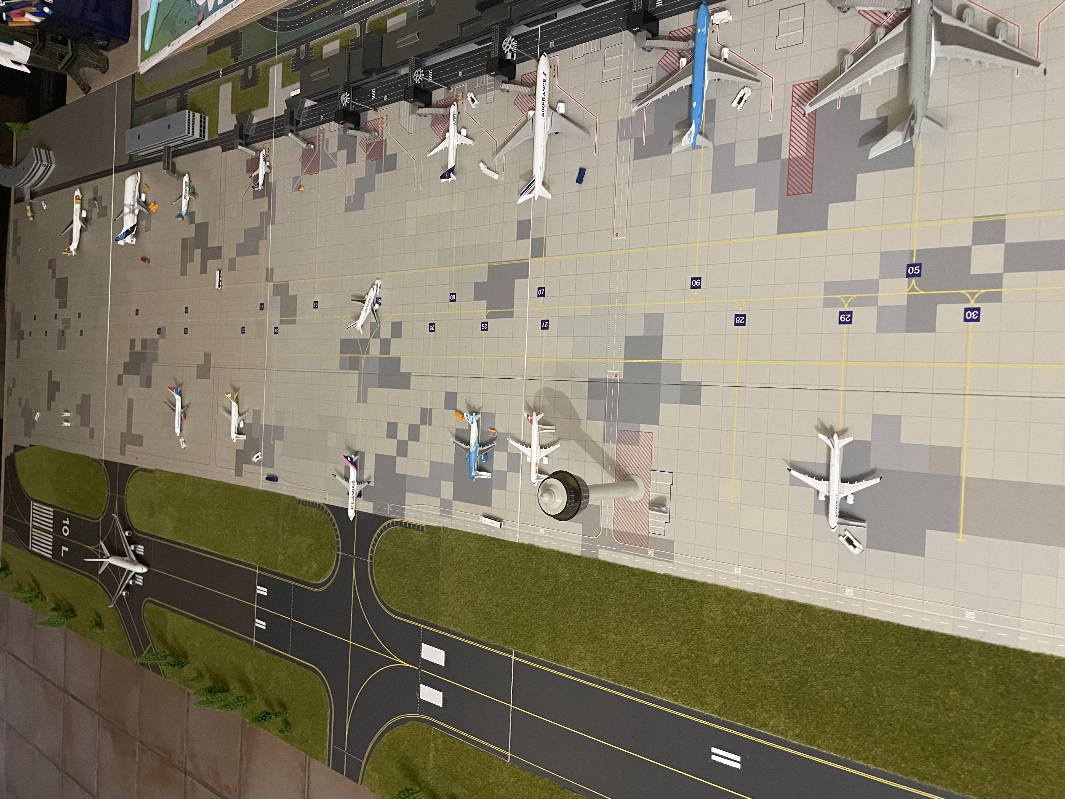

Messagepar Sacha Castan
10 Oct 2024, 19:12
Voici quelques images de mon aéroport !
