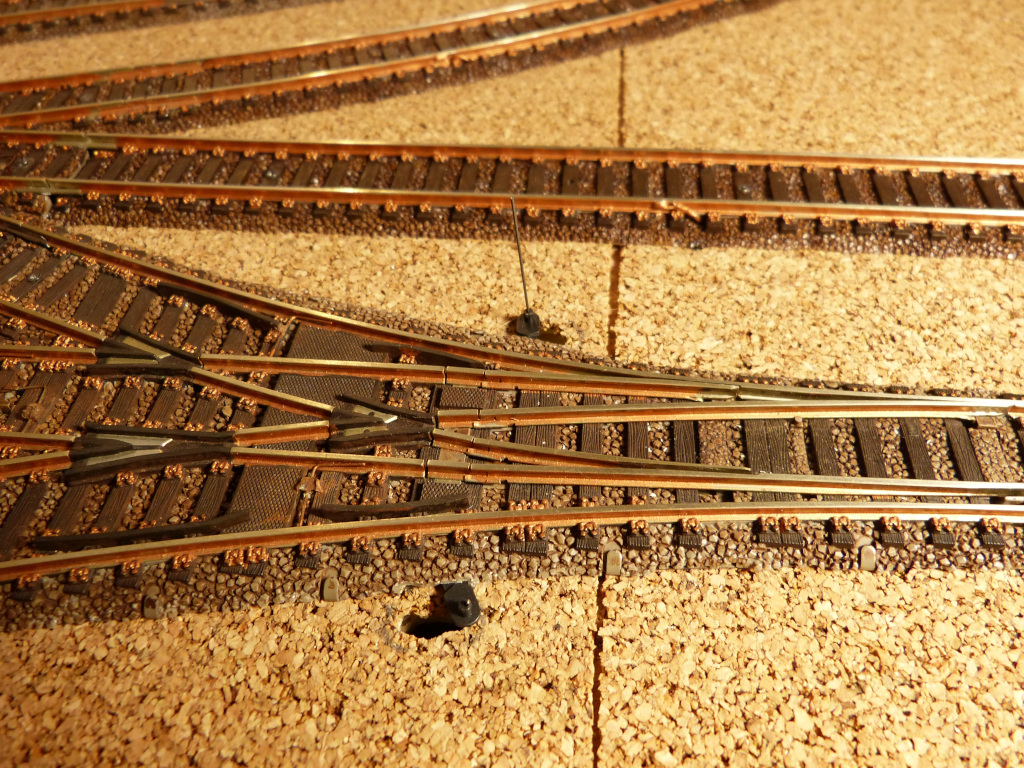

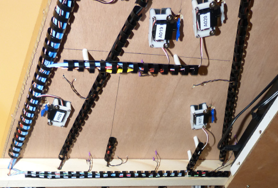

Perso je les pilote avec des servomoteurs, je perce l'actuateur pour faire passer la corde à piano.

Je la déclipse et la perce, en la plaçant sur une cale en bois, avec une perceuse manuelle et une mèche d'un diamètre légèrement supérieure à la corde à piano.
Il ne faut pas utiliser de perceuse électrique qui tourne trop vite et fait fondre le plastique.
Le seul point délicat est de bien centrer la mèche sur l'ergot.
Jean-Paul
