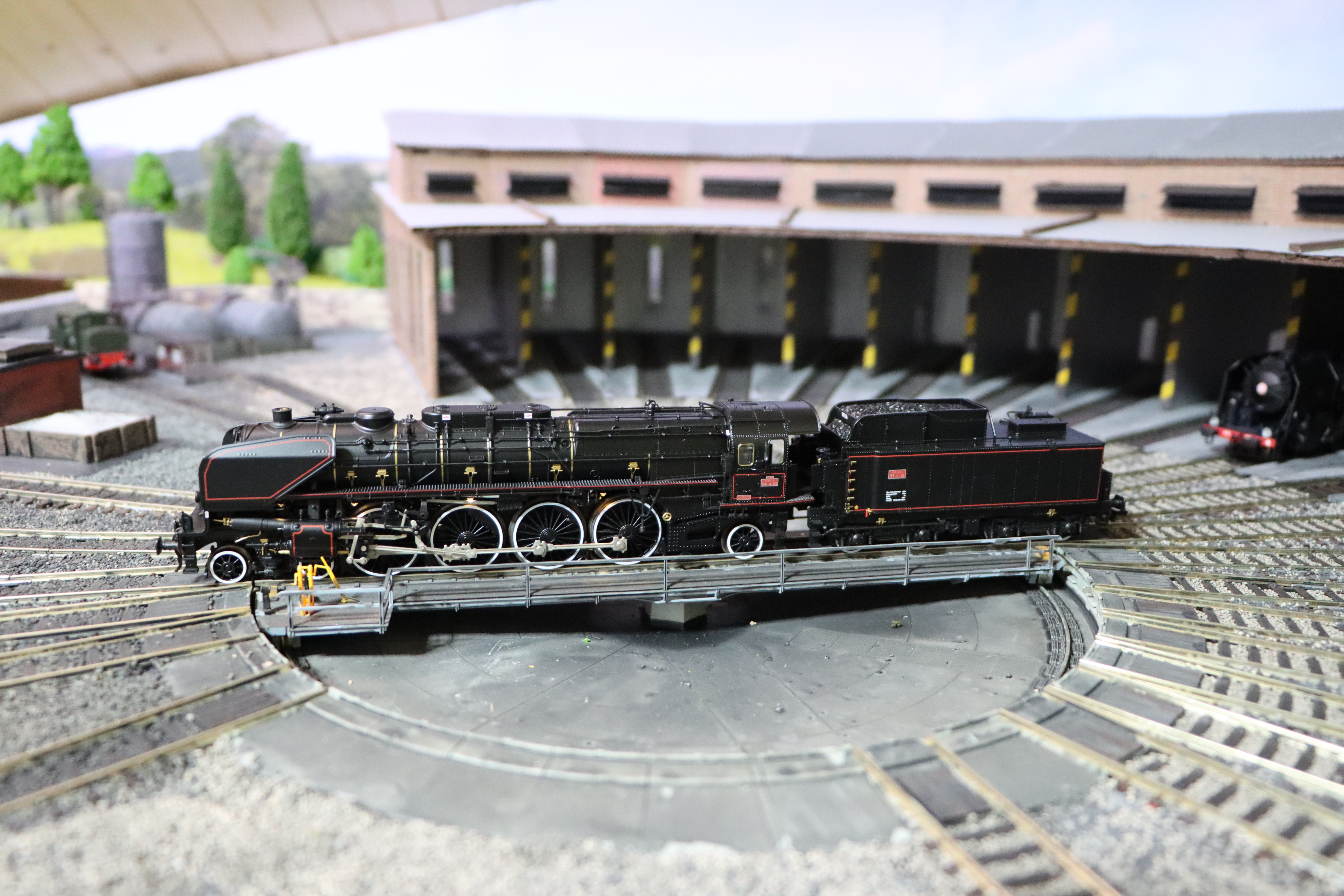

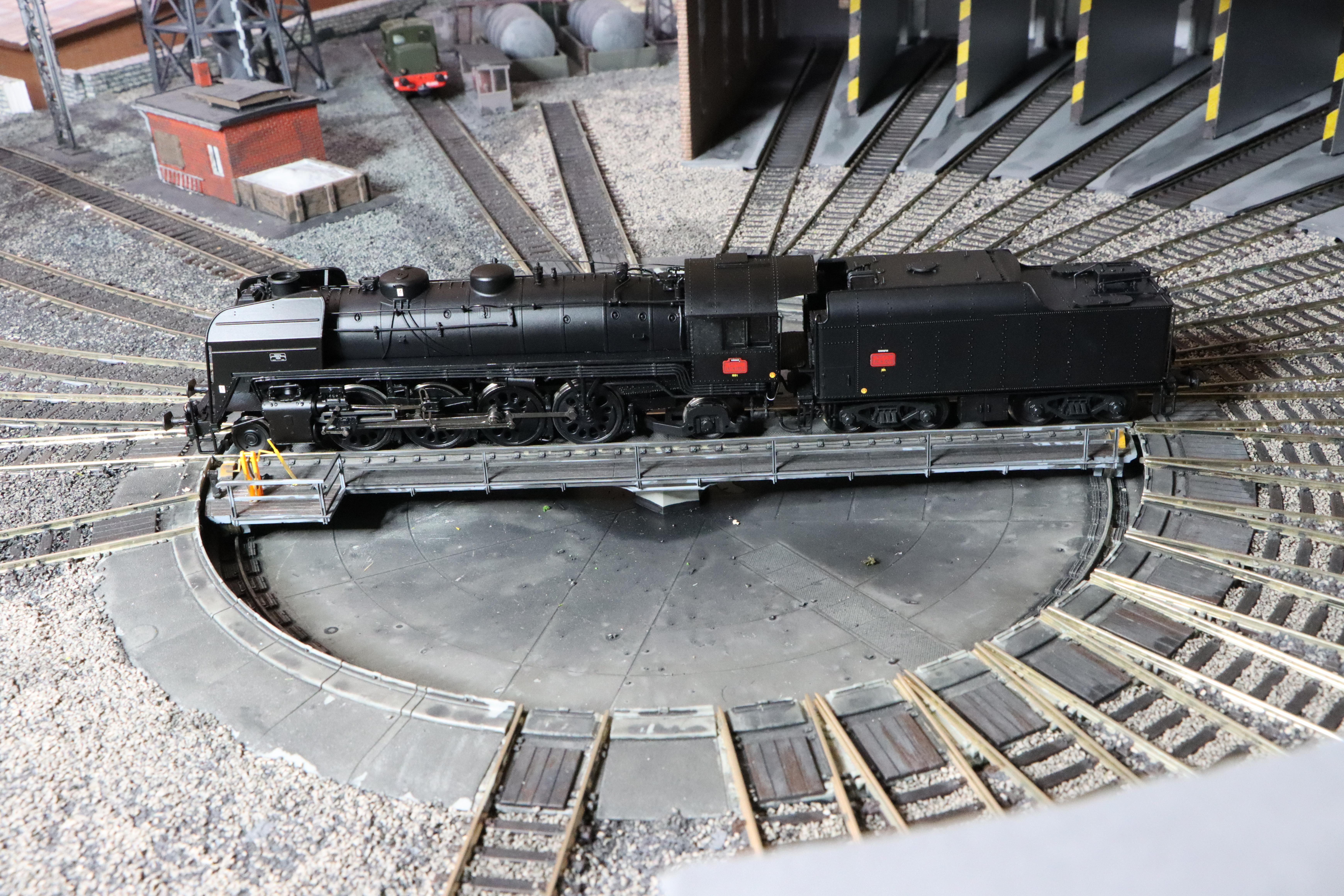

Par contre pour les grosses vapeurs genre 241 A, ça ne passe pas :
Une 141R, pas de soucis :

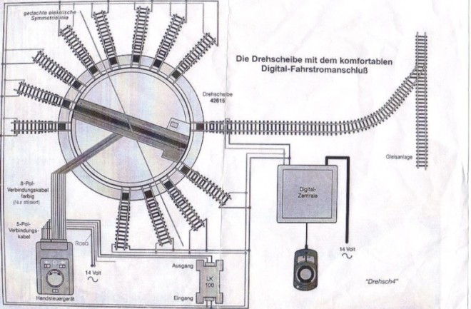

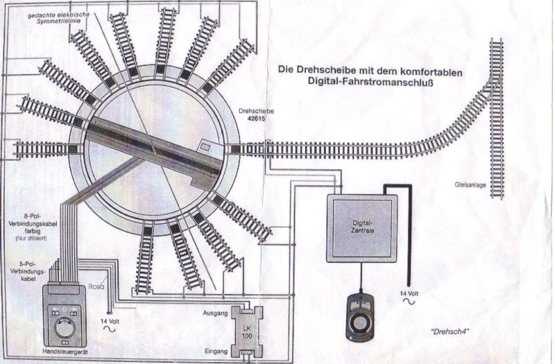

Pour le branchement, j'ai suivi ce schéma :

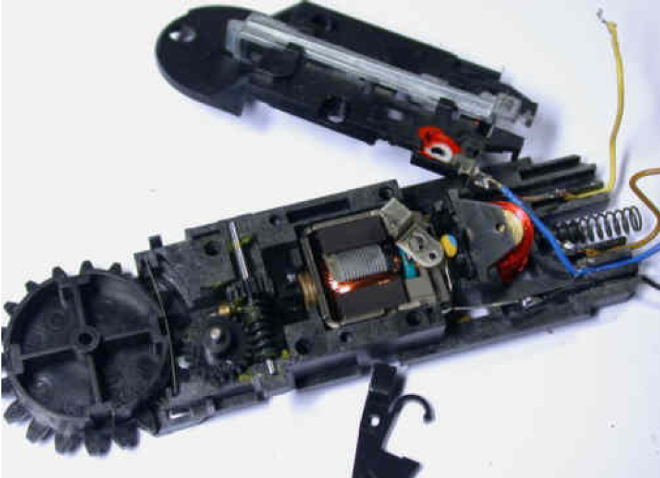

Le pont Fleischmann fonctionne avec le même système que le pont Marklin, voir La "Der" ligne de Nomad. Nous sommes plusieurs à avoir eu des problèmes avec ce mécanisme qui est vraiment sensible à régler et qui est très fragile.
Si en plus tu veux le piloter en DCC c'est une autre galère, trutru82 peut t'en parler.

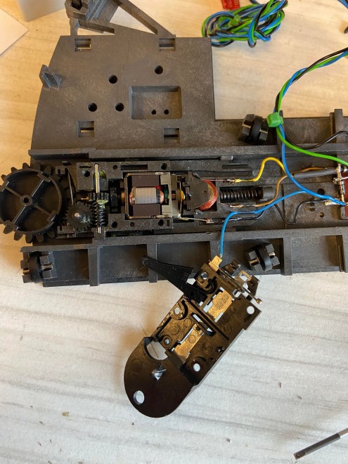

Mécaniquement, il n'y a pas grand-chose, voir rien, si ce n'est le tablier du PT qui est métallique sur le Marklin pour faire le 3ᵉ rail, et sur la partie motorisation, le branchement électrique est légèrement différent. Après le fonctionnement est le même impulsion, le relais tire en arrière le crabot de blocage, ferme le circuit électrique qui alimente le moteur, puis quand le crabot de blocage rentre dans son cran, le contact s'ouvre, et le moteur s'arrête (en fin en principe :D )

Mécaniquement parlant pas grand chose, mais (y'a tjrs un mais, si si la loi de Murphy :prrrt: ) sur les ponts Fleischmann et suivant bien entendu leur référence propre car chez Flm des ponts il y en a toute une liste, alors que chez Märklin il n'y a que le 7286 de base, et rien d'autres, Sauf ! Sauf !! (c'est comme les voitures) la série I et la série II , mais c'est bonnet blanc et blanc bonnet, voulant nous faire avaler des chimères, sur le mécanisme/électronique :roll: enfin j'ai toujours cherché où il voyait de l'électronique mise à part le 7686/87. Mais c'est un autre sujet d' :?:
L'ensemble complet du boitier d'entraînement chez Flm est plus gros que celui du Märklin (enfin c'est certaine réfs), C'est indéniable !! Un autre ami de mes connaissances avait un 7286, et il a subi deux A.R. chez Märklin et chaque fois c'était des délais impartis de 45-60 jours :diable2: . Jusqu'au jour en ayant raz le casque, il a trouvé l'idée de se prendre un pont Fleischmann d'occase (sans le socle) pour le moteur, en imaginant l'intégré dans celui du Märklin ! Chose impossible et de plus les nervures guide sont différentes ! (glissières)
Donc à mon simple avis, j'ai comme l'idée que celui de chez Fleischmann est plus fiable que celui de chez Märklin, c'est de bonne guerre, on veut copier chez les autres, mais on veut surtout pas se donner les moyens de faire plus robuste, donc, les clients se cassent les dents dessus !! Cela fait marcher le commerce !! Ben voyons !!
