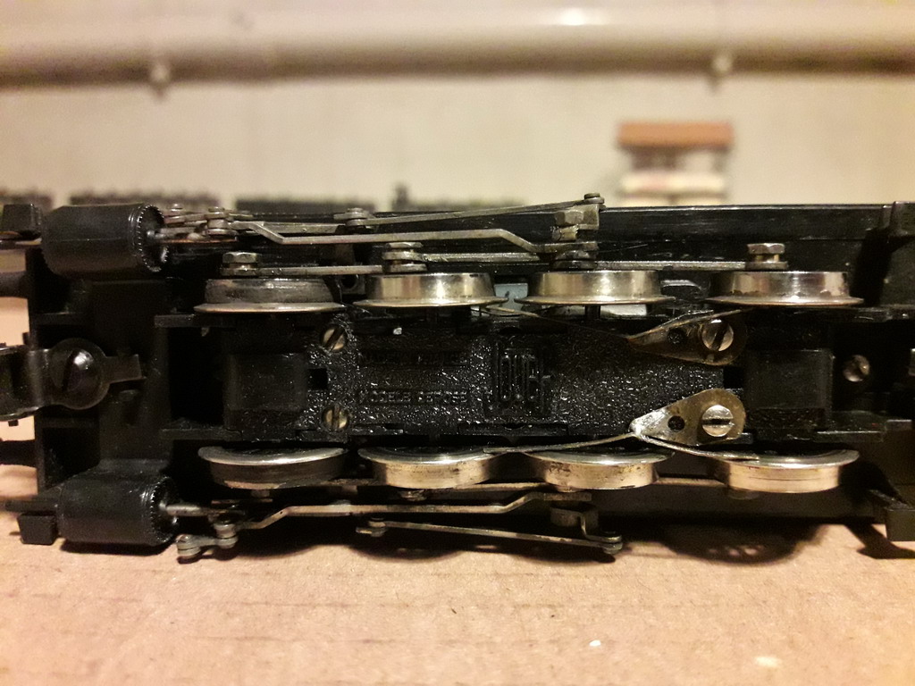

Je possède cette machine depuis sa sortie en 1967. Elle a toujours son moteur d'origine . J'ai procédé à quelques améliorations dont la prise de courant . Le circuit électrique est basique . Il suffit de démonter la caisse et faire une photo et la publier ici. On aura peut-être la solution. Il faut examiner aussi les palpeurs Ils doivent bien appliquer au contact de l'intérieur des roues . Le jeu latéral des essieux pour l'inscription en courbe pourrait être la cause d'un défaut de prise de courant auquel cas il faut rectifier à la mini pince les palpeurs . De toute façon sous 12 volts la machine est lente. C'est une machine de manœuvre qui est limitée à 60 km/h
