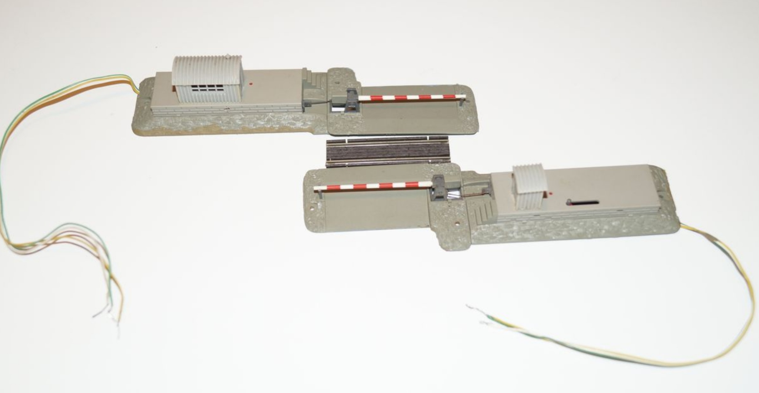

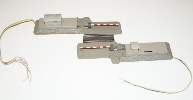

Je viens d acheter un passage à niveau électrique trix n.
Mon réseau est en digital pour la circulation des trains et en analogique (16v alternatif) pour les accessoires (aiguillages, signaux)
Le passage à niveau sera également alimenté en 16v.
J aimerai que ce passage à niveau s ouvre et se ferme simplement au passage d un train.
Quel est selon vous le système le plus simple pour arrivera à ce but?
En parcourant le net j ai vu qu il existe le système d aimant sous la locomotive plus un ils
Il existe aussi le système d infra rouge ....
Je reste dans l attente de vos conseils avisés

Bonjour Michel,
Es tu en possession de la notice de ce PN ?
Si la commande de fermeture ou d'ouverture du PN demande la fermeture (fugitive) d'un contact, l'utilisation d'un ILS est effectivement possible avec un aimant sous les locos.
Mais pour pouvoir te proposer une solution, il nous faut plus d'informations (schéma du PN, type de moteur, fins de course, ... ). Un relais sera peut-être nécessaire au montage.

Je reviens vers vous après avoir testé mon passage à niveau trix en 16v alternatif avec bouton poussoir à impulsion à partir d un pupitre de commande marklin 72720. Le fonctionnement est normal.les barrières se lèvent et s abaissent après une impulsion sur le bouton poussoir.
Concernant vos demandes de précisions :
Je n ai pas la notice du pn ni le schéma. Au dos du pn il y a marqué trix mais pas la référence. Il ressemble beaucoup au pn minitrix 66509.
La commande de fermeture et d ouverture du pn s effectue après impulsion sur le bouton poussoir
Je souhaite utiliser ce pn une 1 voie
J aimerai aussi une led rouge clignotante de chaque côté du pn.
L idéal à priori serait un petit aimant neodyme sous chaque locomotive (échelle n) et des ils ( contact reed) placés avant et après le pn à faire fonctionner.
Je vous remercie de me proposer une solution simple à mettre en œuvre.
Jean-Claude aurait tu la gentillesse, encore une fois, de me dessiner un petit schéma réaliste pour illustrer la solution.
Bonne soirée
Michel

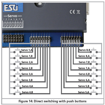

ce sujet m'intéresse mais j'aimerais avoir un passage à niveau qui manoeuvre lentement comme un vrai et non pas une tapette à mouches
fondunorvégien43
Messages: 1162
Re: Passage à niveau
Messagepar PaulXpress
14 Mai 2024, 10:05
fondunorvégien43 a écrit:ce sujet m'intéresse mais j'aimerais avoir un passage à niveau qui manoeuvre lentement comme un vrai et non pas une tapette à mouches
Pour ça il faut remplacer l'électroaimant par un servomoteur, cela te permettra de régler la vitesse.
Si tu es en analogique (DC), il te faudra un module de commande qui permet la commande par bouton poussoir comme un SwitchPilot d'ESU.
Cette solution est luxueuse mais permet l'effet rebond :
6.4.3. Effet de rebond.
Chaque servo peut créer un effet de rebond (signal à palettes, barrières de passage à niveau) Vous
pouvez sélectionner la position finale où le rebond doit se produire ainsi que le nombre de rebonds
et leur amplitude.
