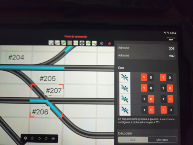

Le TCO se trouve sur l'application Z21 et donc j'ai réalise le paramétrage de chaque aiguillage et d'une aiguille triple
Je coince sur les TJD ,ceux sont des Piko elles sont alimentés par des moteurs mtb5 ,2 par TJD.
Donc sur l'application deux adresses et 4 possibilités! un peu casse tète chinois .Je n'arrive pas avoir mes 4 directions?

Ci-joint une copie écran de l'application Z21 d'une de mes TJD.
Je suppose toutefois que ça dépend du sens de branchement et du sens d'installations des moteurs

Merci pour le tuyau je pense que cela va bien m'aider. je n'avais pas essayer toutes les combinaisons possible
Avec ta photo d'écran je pense que je vais arriver à m'adapter

Bonjour Alain,
Si les deux moteurs fonctionnent et déplacent correctement leur aiguillage respectif, ce n'est qu'un problème de combinaisons comme dans l'exemple de Bruno.
Il y a quatre combinaisons possibles correspondant aux quatre possibilités de la TJD.

Mission réussie. Il y avait aussi un moteur d 'aiguillage qui ne fonctionnait pas .Problème de branchement sur un fil du moteur d'aiguillage. Avec la photo d'écran comme memo paramétrage réussi, tout est rentré dans l'ordre mes deux TJD fonctionnent à la perfection.
