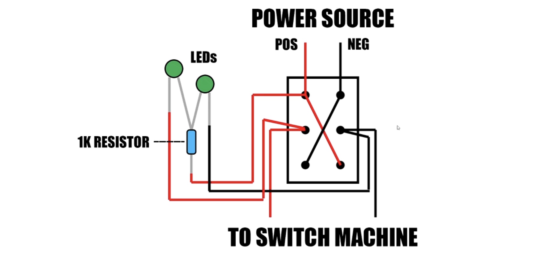

Je suis actuellement en train de réaliser mon tco pour contrôler mes moteurs lents (mtb mp1).
J’ai récupéré un schéma de montage utilisant des interrupteurs 2On/On permettant d’allumer une led sur le tco selon la position de l’aiguille.
Ma seule problématique est que sur ce schéma est prévu deux fils pour aller jusqu’au moteur et sur les mtb il en nécessite 3.
Avez vous une idée de la manière dont je pourrai modifier le schéma ci-dessous afin d’obtenir 3 fils pour le moteur (com, poz1,poz2) ?
Merci d’avance pour vos réponses !

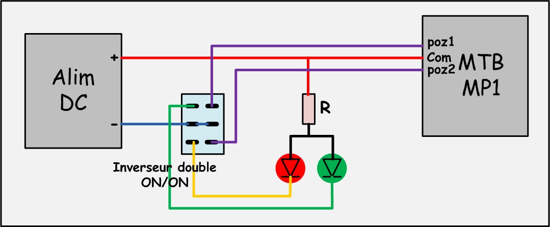

Tu peux utiliser le montage suivant :
La valeur de la résistance R (1 à quelques kΩ) dépendra du modèle de led et de l'intensité souhaitée.
Remarque 1 : j'ai repris un schéma que j'avais sous la main. Il est possible d'utiliser un inverseur simple et de brancher les leds en parallèle avec le MP1 (puisqu'il est en alimentation permanente)
Remarque 2 : si tu n'utilises pas l'inverseur du MTB MP1 pour polariser le coeur de l'aiguillage, tu peux l'utiliser pour les leds. Cela demande plus de câblage, mais on a la confirmation que la position de l'aiguillage a bien été réellement atteinte, pas seulement que l'ordre a été envoyé.
