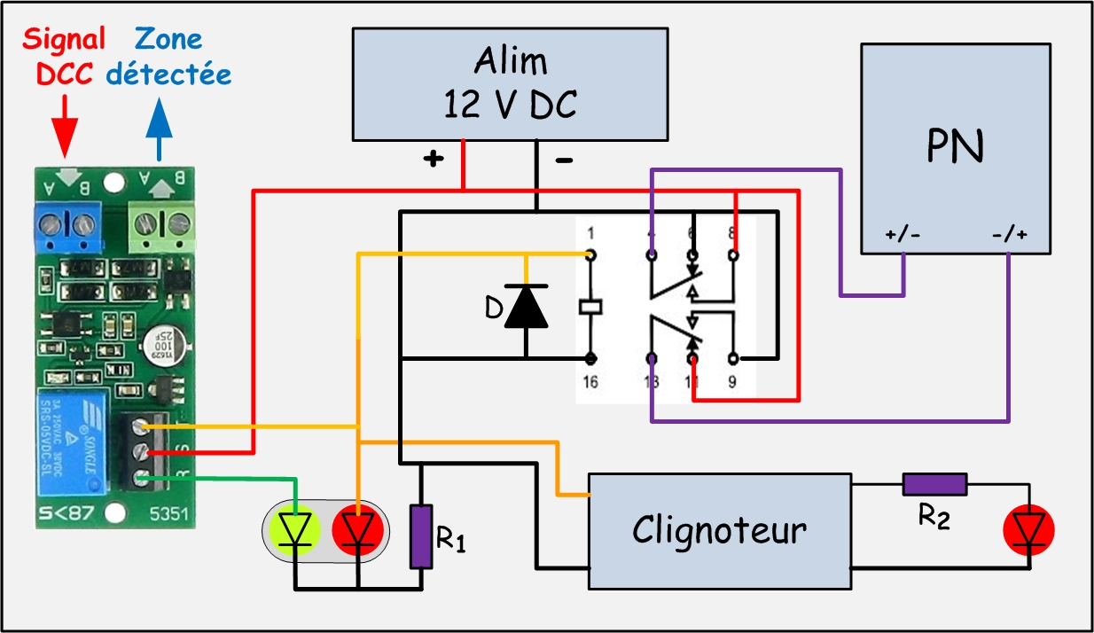

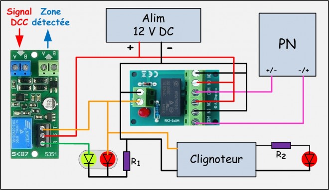

Si tu as envie de souder, à la place de la seconde platine, tu peux acheter le relais et le souder sur une plaque d'époxy à bandes comme pour tes éclairages. dixit JC59
J'ai retrouvé dans ma boite un relais qui vient de conrad (Relais BIST 2xUM G6AK274PSTUS 12VDC) il y a 10 broches
est ce un bon modèle?? Pour les borniers ok mais de chaque coté de la led rouge c'est quoi comme composants
des resitances? En fait c'est quoi le montage?
Merci

Le relais BIST 2xUM G6AK274PSTUS 12VDC est un relais bistable, et ne convient pas à ce montage utilisant un relais monostable.

Comme te l'indique efel (désolé, je ne connais pas ton prénom :) ), le relais en ta possession est un bistable et ne convient pas au dernier schéma envisagé.
chauvais44 a écrit: Pour les borniers ok mais de chaque coté de la led rouge c'est quoi comme composants
des resitances? ...
Sur cette "platine relais", tu as une led avec sa résistance de limitation du courant pour indiquer l'alimentation de la bobine et donc la position "travail" du relais. Ceci n'est pas indispensable.
Tu as d'autre part une diode (orangée avec une bague noire, du genre 1N4148) ; celle-ci sert à protéger le contact du relais de la platine "détecteur" de la surtension induite dans la bobine à l'ouverture de ce contact.
Il te faut un relais monostable, à bobine 12 V DC :
Par exemple : Lien
(La photo générique du site Conrad est celle du 24 V, mais ce modèle existe en 12 V)
Son brochage (vu de dessus) figure sur le boitier :
Ton schéma de câblage deviendrait le suivant :
