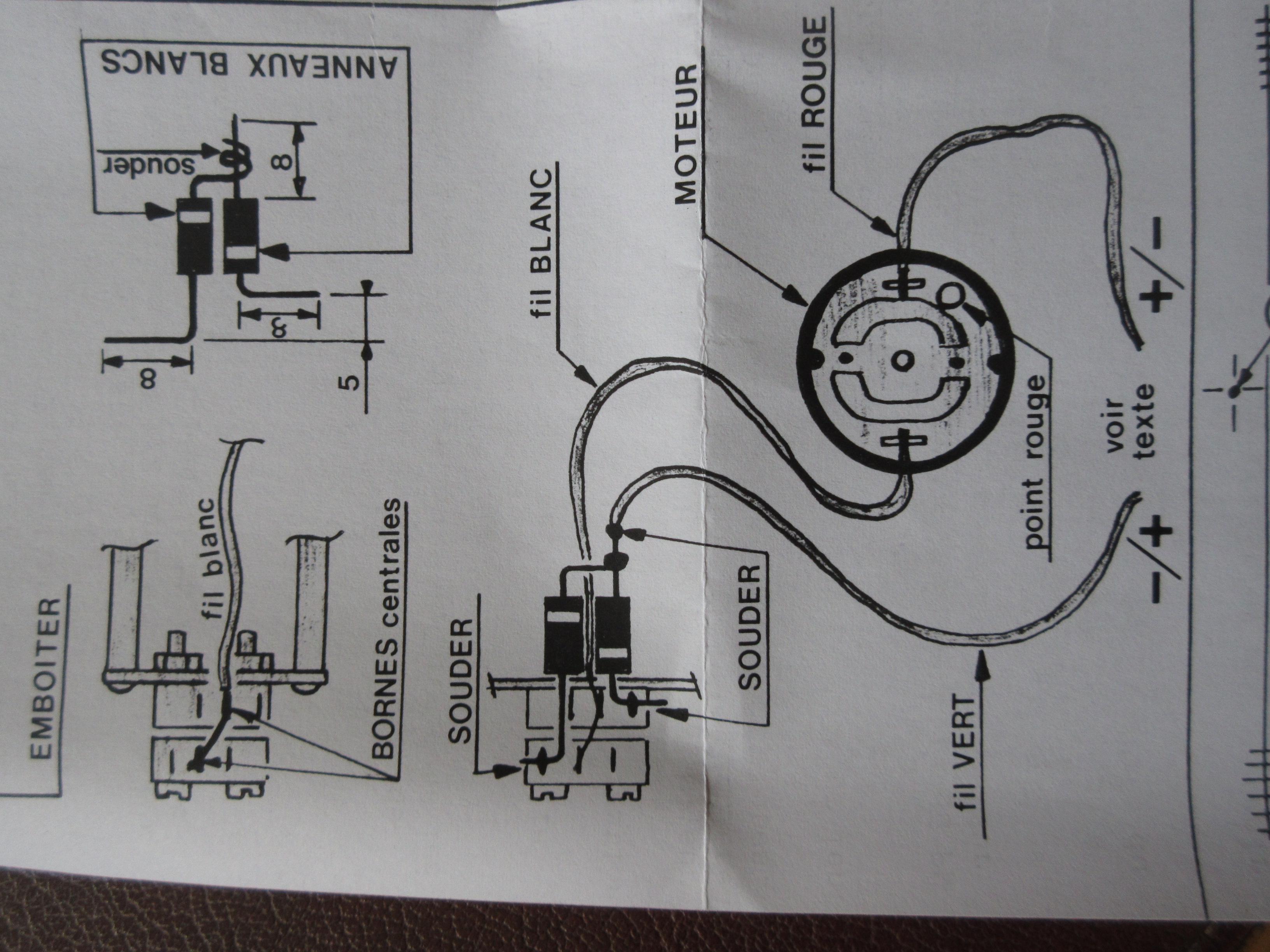

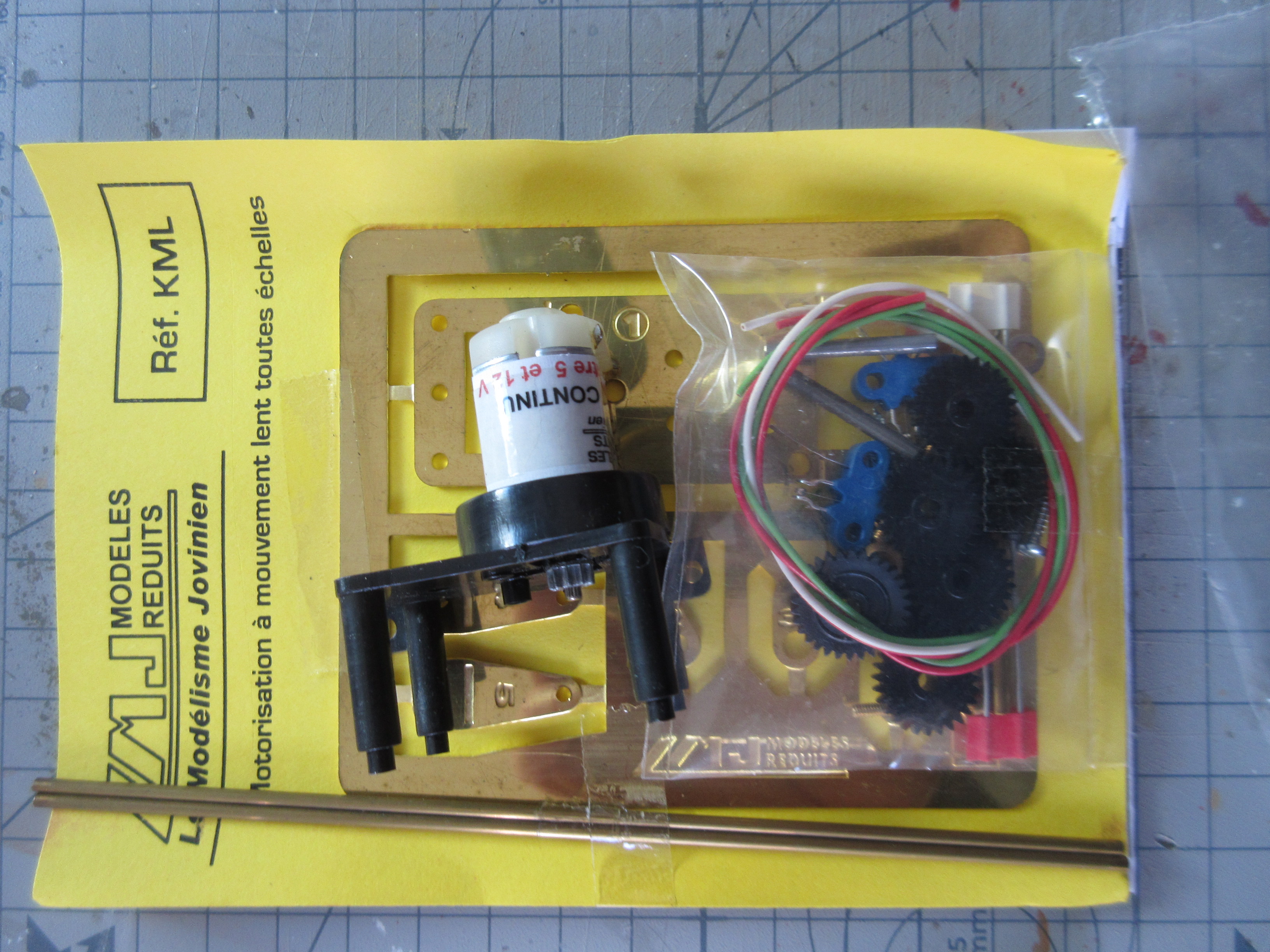

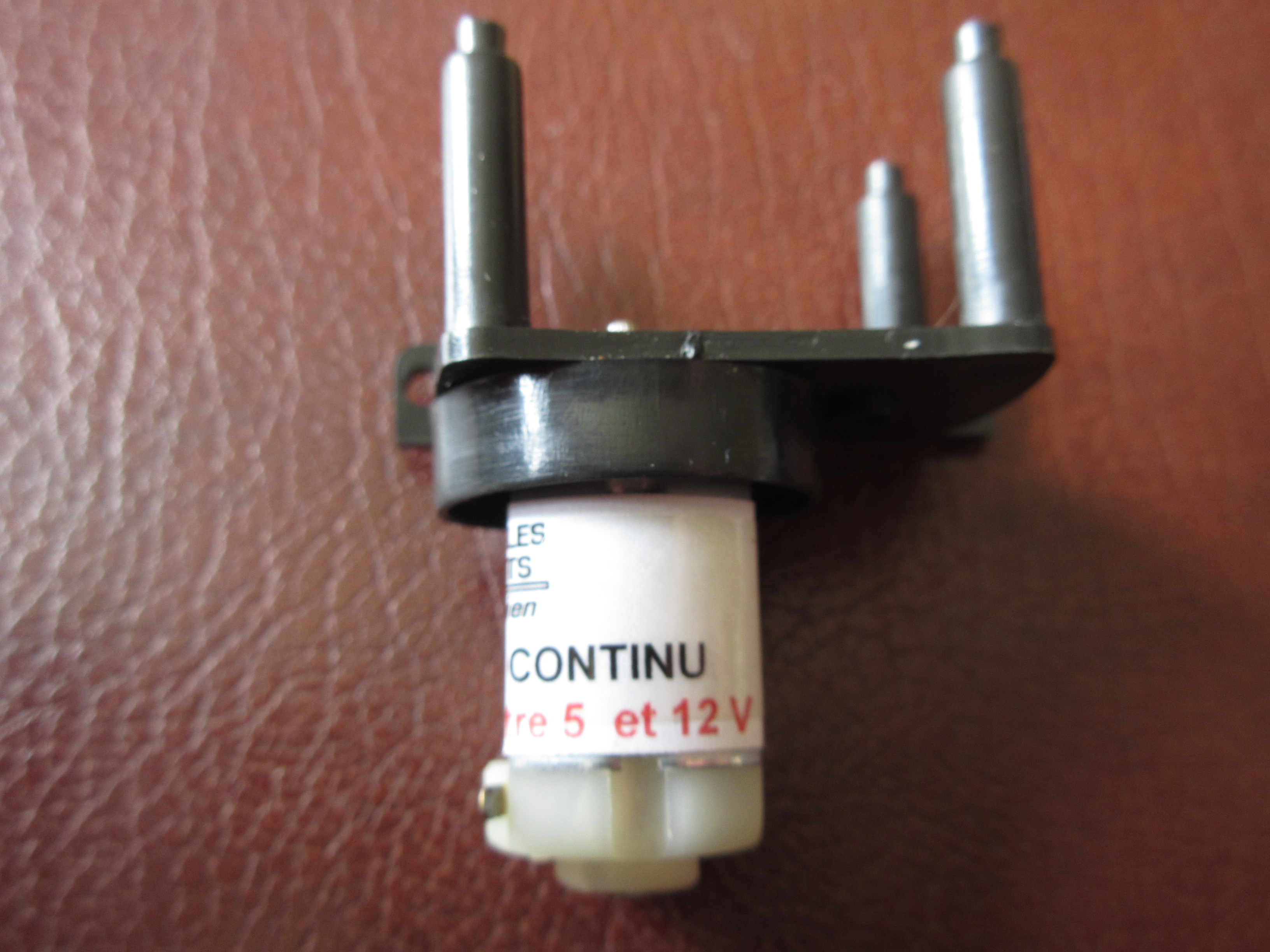

Pour ce qui est du passage à niveau LMJ le moteur est à mouvement lent en courant continu ,tension comprise entre 5 et 12 volt Il y a trois fils voir notice.

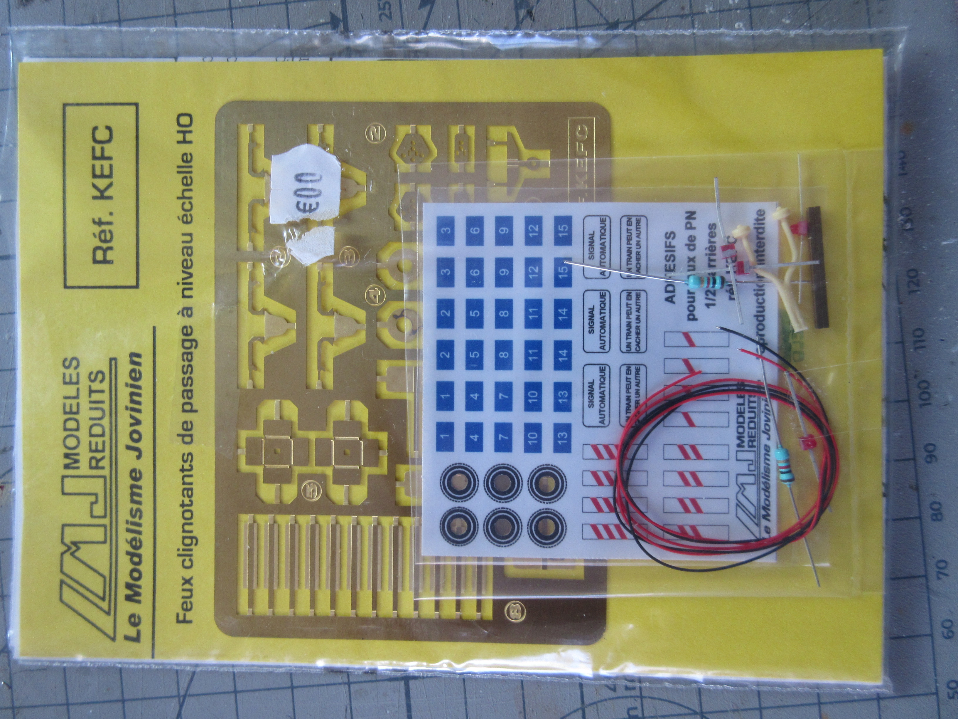

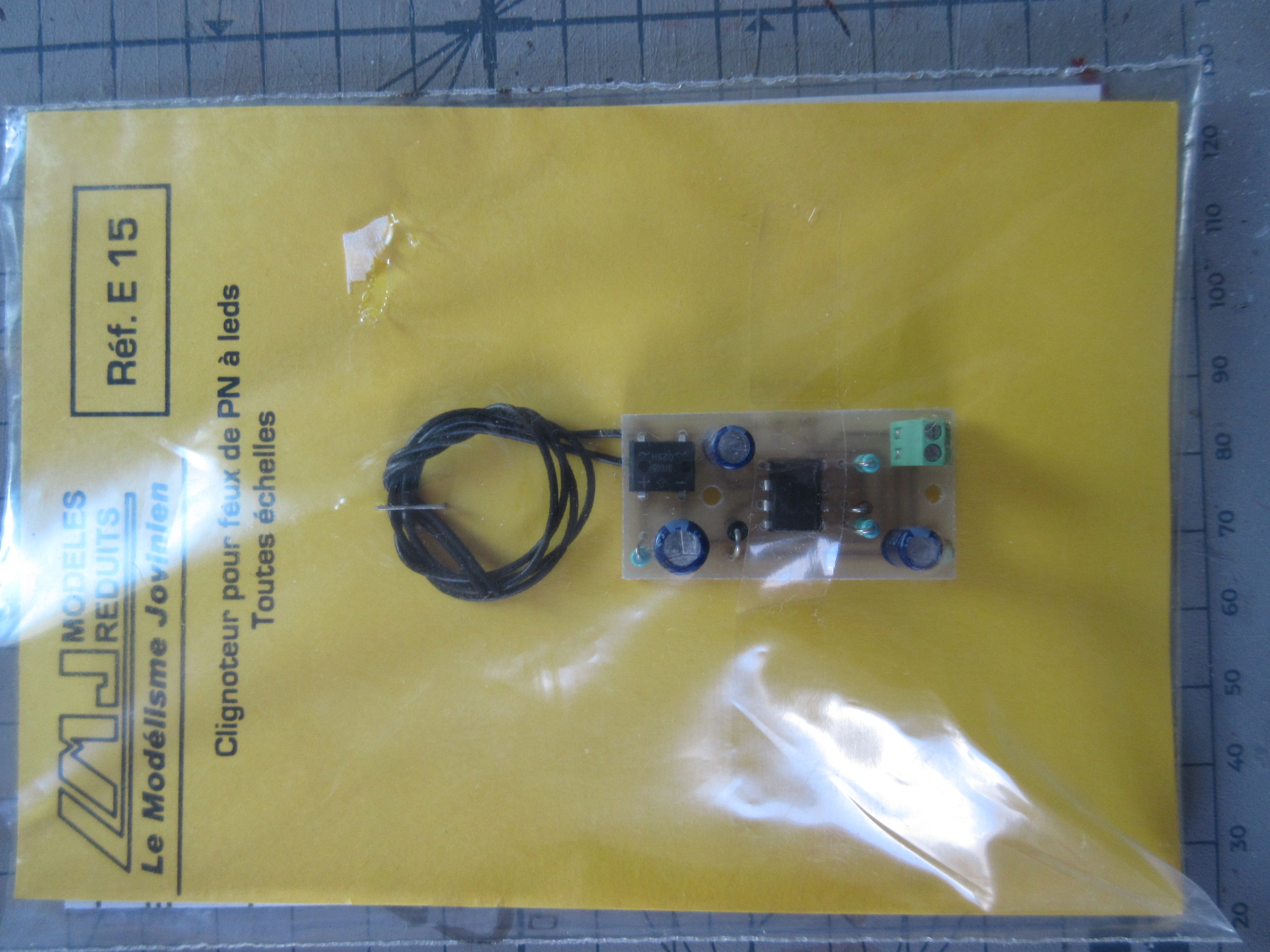

dans le kit il y a aussi feux clignotant et un module clignoteur voir photos
comment faire fonctionner ou pas!!tout cet ensemble avec le signal sortie gare et le module de détection.

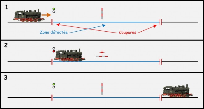

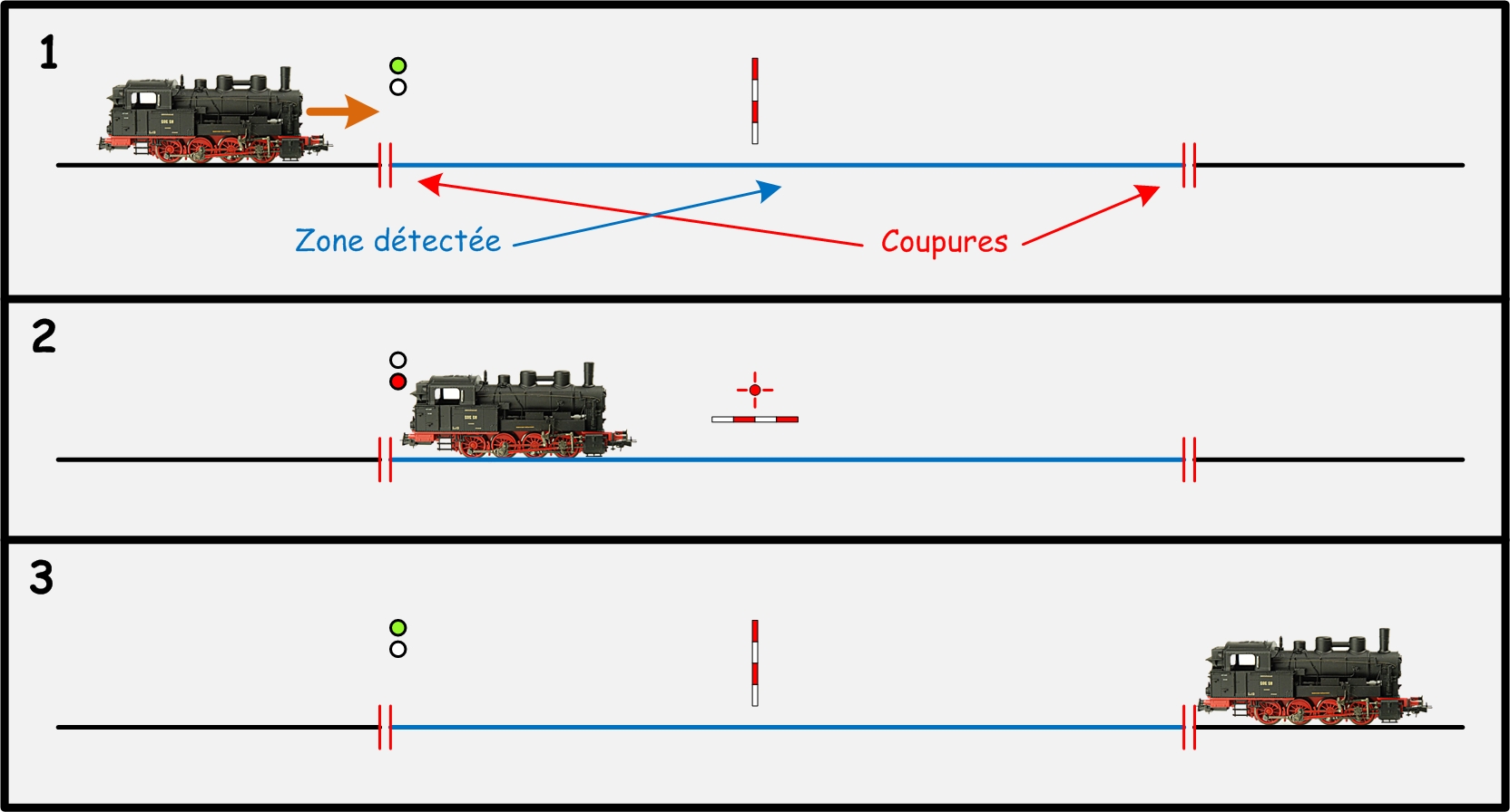

Une solution simple (selon l'emplacement du PN et les dimensions du réseau) serait possible avec un seul module détecteur de consommation de courant : la zone détectée isolée à chaque extrémité et alimentée par ce module commencerait à la sortie de la gare (juste après la zone d'arrêt du train) et se terminerait après le PN lorsque la position de la loco permet son ouverture.

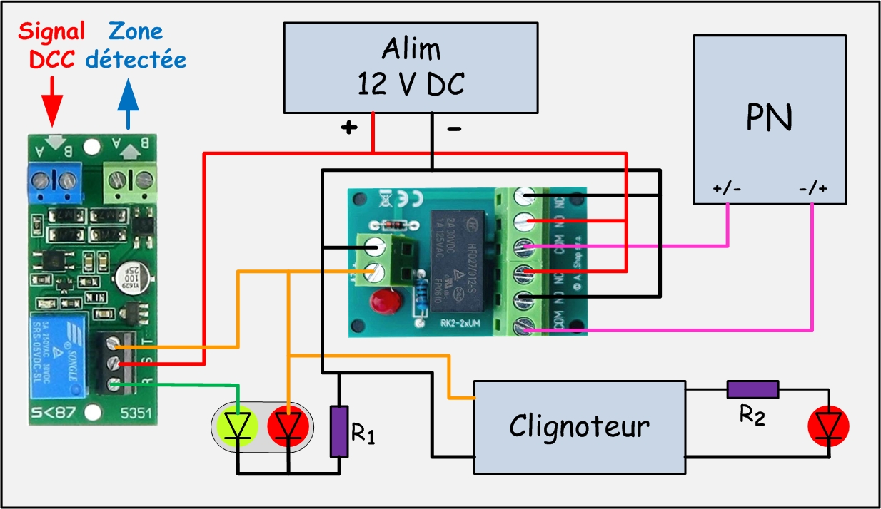

Ce module commanderait un relais à deux inverseurs (en module tout fait si tu veux des borniers et éviter les soudures)
Le clignotant et les feux s'ajouteront facilement.
Ce qui donnerait ceci :
On part la dessus ?
Sinon, on peut isoler deux zones courtes (placées où tu veux) équipées chacune d'un module détecteur. Ceux-ci commanderaient un relais bistable (en platine si tu souhaites). Le passage de la loco sur la première zone commanderait la fermeture du PN et le passage sur la seconde son ouverture.

Voici un montage possible avec le scénario simple que j'évoquais ci-dessus :
1 - La loco est en gare :
Le relais de la platine de détection est au repos.
Le feu vert est allumée par le contact RS du relais
(je ne sais pas si ce signal a une ou des résistances intégrées. J'ai représenté une seule résistance commune ; si les luminosités des leds étaient différentes, la supprimer et mettre une résistance pour chacune d'elles sur les fils orange et vert)
Le PN est ouvert. Les fils violets +/- sont à permuter éventuellement pour avoir cet état.
2 - La loco entre dans la zone détectée :
Le relais de la platine de détection passe en travail.
Le contact ST est fermé et alimente le feu rouge (le vert s'éteint), le relais de la seconde platine ainsi que le clignoteur.
Le PN se ferme.
J'ai représenté une résistance en sortie du clignoteur, ne sachant pas s'il en comporte déjà une (certainement) ; dans ce cas, tu peux supprimer celle que j'ai représentée ou choisir sa valeur pour adapter la luminosité.
Pour ce second relais, il faut une bobine 12 V DC et deux inverseurs pour assurer l'inversion de la tension du PN. Tu peux adopter une platine toute faite avec bornier, telle que je l'ai représenté, par ex : Lien
3 - La loco quitte la zone détectée :
On repasse à l'état 1
Jean-Claude

Oui le principe que je recherche est tout à fait celui la et ton dessin le représente parfaitement.
Ton schéma électrique est clair comme d'habitude. Ah si j'avais eu un prof comme toi en elec je crois que finalement je me serais mis plus facilement à l'électricité!!!!!

Oui c'est bien mieux de garder les automatismes je vais suivre ton schéma à la lettre.
