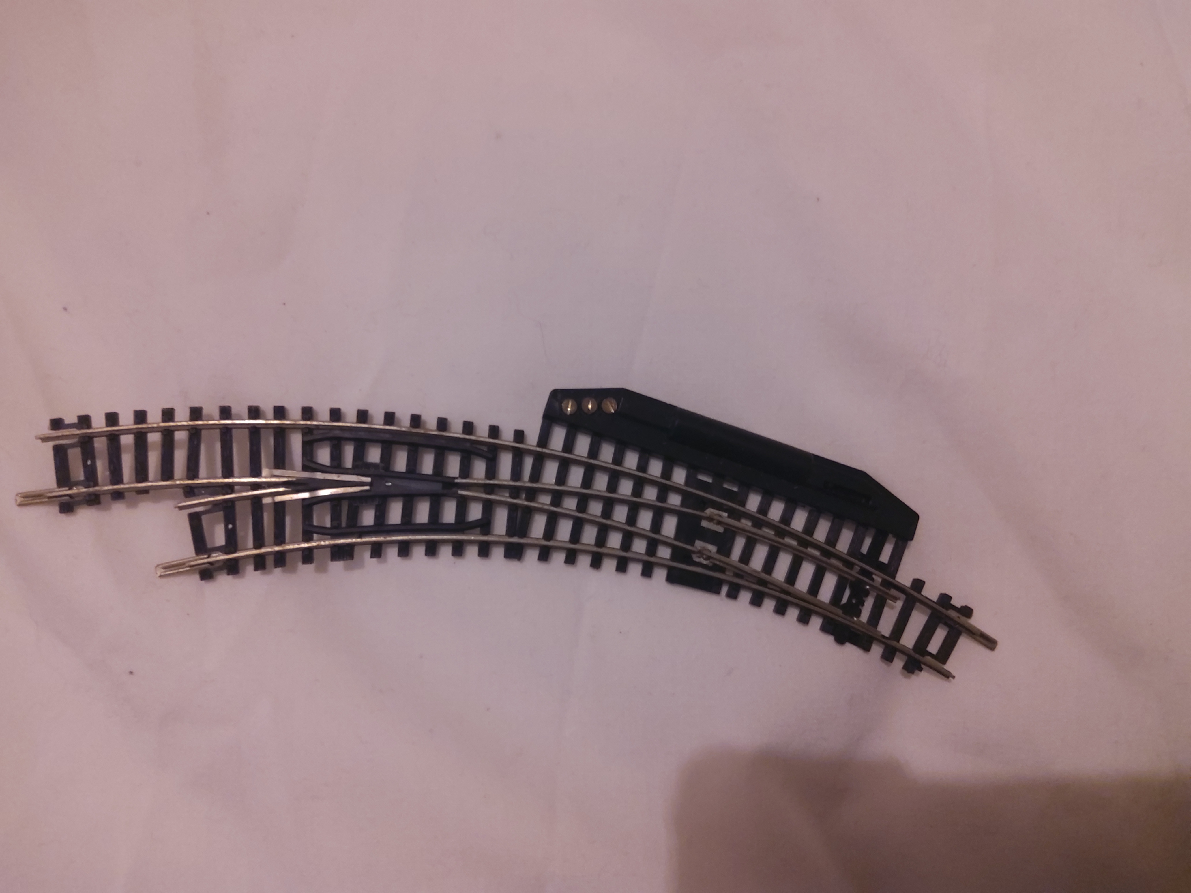

Je viens d acquérir un aiguillage roco 2417.
A quoi servent les 3 petites vis ?
Existe t il une possibilité de le rendre électrique ?

Malheureusement la documentation transmis ne semble pas correspondre à mon aiguillage. Je ne vois pas comment rajouter un moteur d aiguillage sur mon aiguillage.
Au pire je peux tenter de connecter aux 3 petites vis de l aiguillage 3 fils (vert rouge noir ) à un bouton poussoir et à un transfo pour voir si l aiguillage réagi
Qu en pensez-vous ?

J'essaierais de connecter la vis du milieu à un des poles d'une alimentation 12 à 16V alternatif, et tour à tour, chacune des deux autres vis à l'autre pole.
Attention il ne faut pas griller les bobines et donc le branchement du 2ème pole ne doit durer que peu de temps (1 à 2 s maximum).
Chacune des vis extrêmes devrait commander une position de l'aiguille (droite ou déviée).
