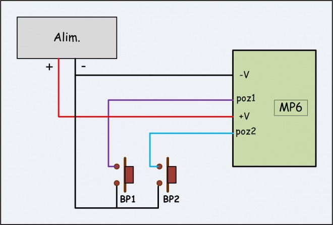

Il me reste un moteur à installer mais c'est un MP6 .De ce que je comprends avec la notice mon petit montage ne
va pas aller pour ce modèle. J'ai un peu de mal avec la notice pour le branchement Déjà il faut un bouton poussoir de ce que j'ai compris et ensuite entre POZ1 et 2 v+ et V- sachant que V- on ne le trouve pas sur le Mp5.
Bref un petit schéma plus explicite que le notice serait le bienvenu .En fait c'est juste pour faire les essais de réglage comme pour les autres.

Bonjour Alain,
Pour tes essais du MP6, tu peux utiliser le montage suivant :
Pour rappel : Le MP6 est alimenté de manière permanente (+ V / - V)
Il est commandé par des impulsions, délivrées ici par les boutons poussoirs.
Bons essais
Jean-Claude

Bonsoir
Super le schema j ai tout compris
Grand merci
