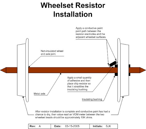

Il y a également la solution de coller une résistance SMD et d'établir le contact avec un vernis à l'argent, c'est comme ça que je pratique.
