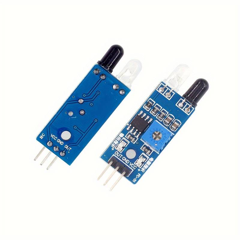

Bonsoir Alain,
En infrarouge, il y a deux possibilités, par coupure du faisceau entre la led IR émettrice et le récepteur ou par réflexion sur un obstacle.
On trouve couramment le modèle suivant utilisation la réflection :
On peut l'installer sous le plateau dans une fente entre deux traverses au milieu des rails. Le faisceau émis est réfléchi au passage de la loco ou d'un wagon. Le système peut parfois être perturbé par certains éclairages.

le module que tu me présente en photo se suffit à lui même alors?

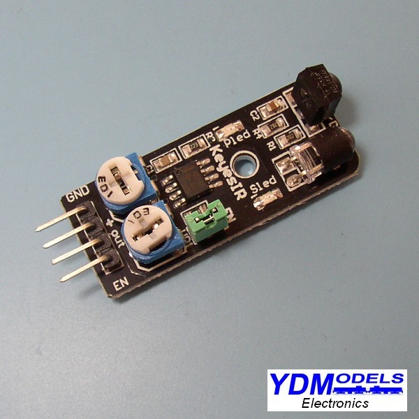

En farfouillant j'ai vu sur le site de YDmodels ce type de produit
Le principe retenu est la détection optique par réflexion infrarouge.
La fréquence de 38kHz utilisée permet à ce module d’être insensible à la lumière ambiante ce qui autorise sont utilisation partout sur le réseau
cela semble plus performant? par rapport à la lumière ambiante?

chauvais44 a écrit:Bonjour
Sinon pour la détection de courant j'ai vu un modèle avec optocoupleur? cela apporte quoi en plus?
Si j'opte pour la détection de courant je ne pourrais mettre des éclisses isolantes tout est installé donc je n'ai pas le choix que de couper un fil de rail?
Regarde ce sujet.
Je les utilise et les recommande dans les endroits loin d'une fenêtre.
En gare cachée, pas de problème.
Ils ne sont pas sensibles aux lumières ambiantes, mais s'ils recoivent une forte lumière directe, comme un rayon de soleil par la fenêtre, alors ils restent déclenchés.
Il faut soit fermer les stores, soit les protéger de la lumière directe en les installant dos à la fenêtre, ou en plaçant un élément de décor faisant de l'ombre.

chauvais44 a écrit: ... le module que tu me présente en photo se suffit à lui même alors ?
Non, ce module, comme celui de YDModels, ne fait que passer la sortie OUT à O V lorsqu'un objet (loco, wagon, ...) réfléchit le faisceau IR. Ceci va être exploité par un module de rétrosignalisation comme dans le lien de Nono ;), un Arduino, pour commander un relais bistable, ...
D'autre part, ces modules ne peuvent fournir que quelques mA. Il faudrait utiliser des modules bistables "alimentés" et pas celui présenté dans l'autre fil.

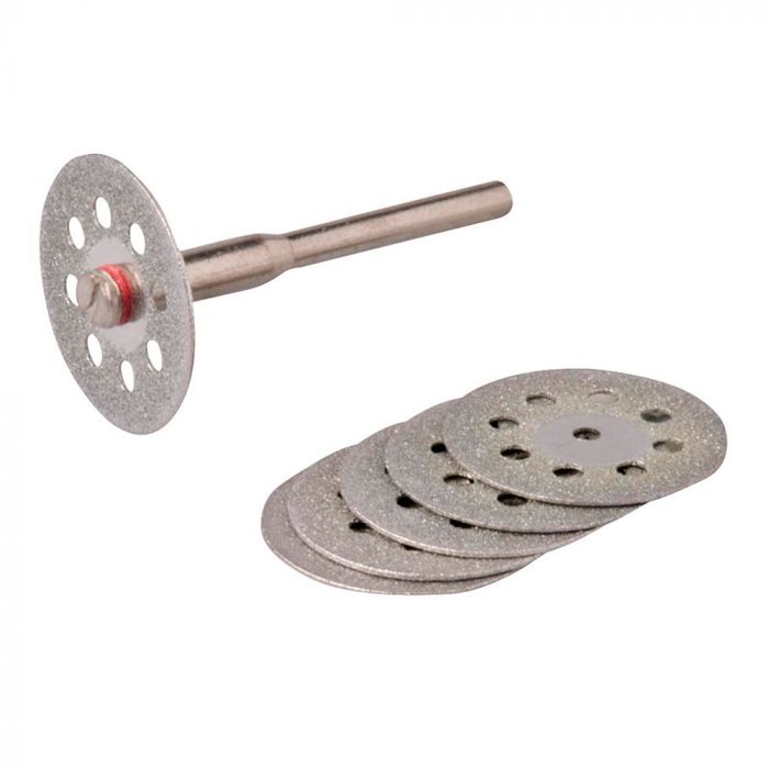

chauvais44 a écrit: ... Si j'opte pour la détection de courant je ne pourrais mettre des éclisses isolantes tout est installé donc je n'ai pas le choix que de couper un fil de rail?
Si tu dois couper un rail, il existe des disques diamantés très fins pour mini-perceuses :
Ceux-ci sont plus fins et plus résistants que ceux en corindon (de couleur brune). Par sécurité, j'insère un goutte de colle cyano dans la coupure pour éviter tout contact qui se referait par glissement ou dilation des rails.
