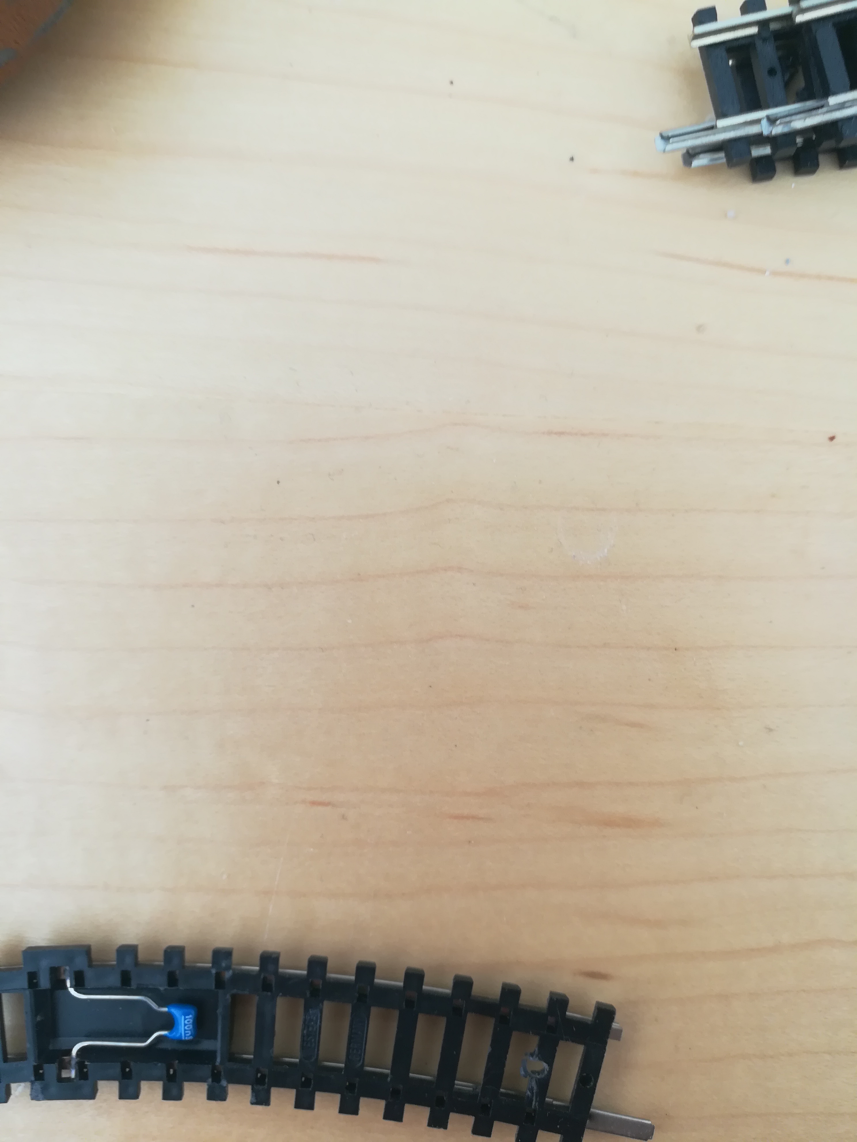

A quoi sert ce condensateur sur un rail minitrix ?

Je lis mal sa capacité, 100 nF ? ce qui me paraît plausible à son aspect.
En analogique, il peut servir d'antiparasite (comme celui que l'on trouve aux bornes du moteur des anciennes locos avec deux selfs en série). Je ne l'ai jamais vu sur d'autres marques de rails. Minitrix le place peut-être pour atténuer les parasites lors de l'étincelage en cas de mauvais contact roue/rail.
Par contre, il faut l'enlever en digital. Il va constituer une charge inutile du signal DCC (avec une valeur plus élevée du condensateur, cela s'approcherait du court circuit entre rails)
