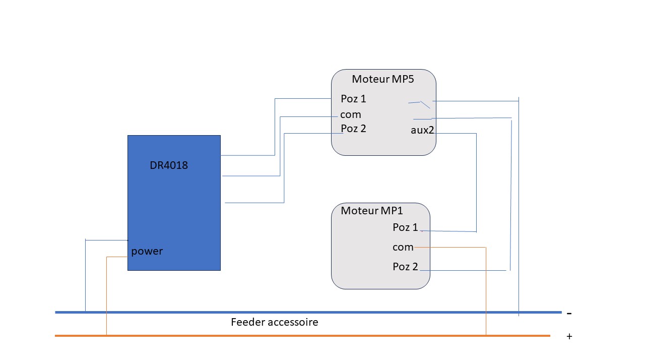

Bonsoir
J'ai deux aiguillage tète bèche et je souhaite qu'ils soient asservis, l'un avec un MTB mp1 l'autre MTB mp5
l'ensemble vers le décodeur dr4018. Etant en piko je n'ai pas de pointe de cœur à alimenter
J'ai fait un petit schéma de montage .Est il correct?
Merci
Alain

Re: asservir deux moteurs aiguillages
Messagepar jc59
08 Fév 2024, 17:37
Bonjour Alain,
J'allais te répondre la même chose que Philippe :) puisque ces moteurs ne consomment que 150 mA en mouvement.
Et alimenter deux moteurs en parallèle, chacun d'eux ayant sa propre fin de course, me semblait normal.
Et :gne: ton schéma m'a rappelé un post que j'avais lu il y a pas mal de temps et je viens de faire l'essai. Si l'on alimente deux MP5 ou MP1 en parallèle, ceux-ci passent plusieurs fois d'une position à l'autre, voire indéfiniment. Je n'ai pas pris le temps de "creuser", je soupçonne qu'un moteur en fin de course induise une tension inverse à l'autre et provoque son mouvement inverse et vice-versa. Il faudrait voir le schéma interne d'un MTB MP et si une solution simple est possible (du genre diode de roue libre).
Ton montage semble correct. Tu appliques directement le + de l'alim sur la borne Com du MP1, et le - sur le point commun de l'inverseur du MP5. Ce - sera appliqué aux bornes Poz 1 ou 2 du MP1 selon la position de l'inverseur du MP5. Bref, c'est toi qui va nous dire si cela fonctionne :)
Jean-Claude
jc59
Messages: 932
Localisation: Nord

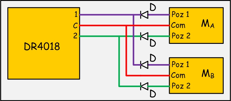

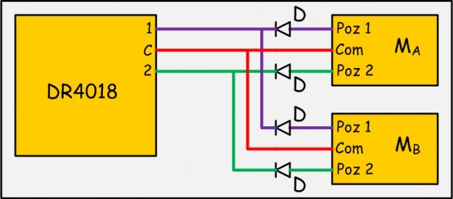

Messagepar jc59
11 Fév 2024, 13:09
Bonjour Alain,
Tu as donc le choix entre les deux montages :
- celui publié dans le HS de LR (que je n'ai pas testé, mais qui devrait être OK)
- alimenter les deux MTB en parallèle, en ajoutant des diodes pour éviter le problème que l'on a évoqué :
Tu peux utiliser des diodes du genre 1N4000x ou n'importe quelle diode équivalente que tu as dans ton tiroir :)
Jean-Claude
