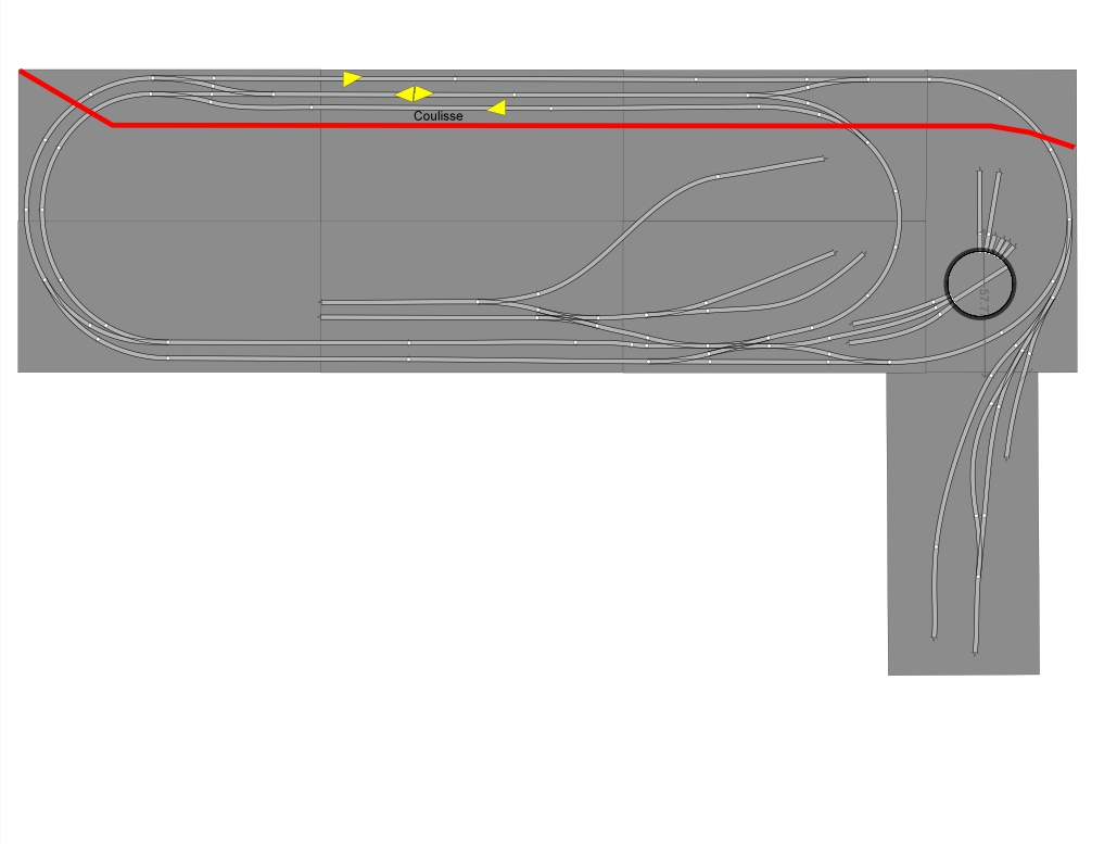

En attendant le suite de ma commande d'aiguillages MTB, pour finir leur installation, je souhaite aborder la gestion de la coulisse voir le plan joint.
Je souhaiterai le plus simple possible vu mes connaissances donc en évitant par exemple la retro signalisation.
Sachant que j'envisage de gérer un passage à niveau avec des ils et donc des aimants sous loco est il possible de gérer la coulisse avec ce système et des leds pour indiquer l'occupation des voies?
Une camera est ce une solution?
Pour rappel je suis en DCC DR 5000 loco maus sans fil et possibilité application Z21 sur tablette
J'attends vos avis éclairés
Merci
Alain

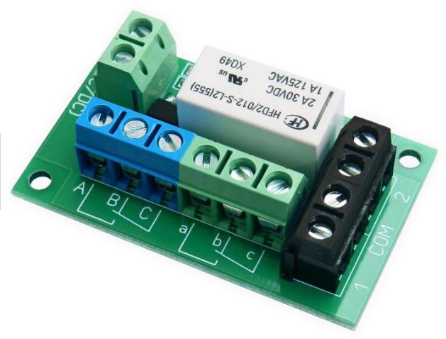

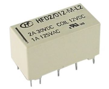

Pour la visualisation par led de la présence d'un train dans une zone (une voie de la coulisse entre les deux zones d'aiguillages), et si tu souhaites utiliser l'aimant placé sous une loco, tu peux utiliser un relais bistable et des ils : le passage au-dessus de l'ils "d'entrée" va alimenter momentanément l'une des bobines et changer la position du relais qui pourra alimenter une led sur le TCO. Le passage au-dessus de l'ils "de sortie" va alimenter momentanément l'autre bobine et changera à nouveau la position du relais.
Voici un tel relais :
Si tu veux éviter les soudures, tu trouves des platines avec borniers à vis regroupant les éléments :
disponible par exemple ici : Lien
Le système présente toutefois des limites, la locomotive va par exemple provoquer l'extinction de la led en sortant de la zone, alors que des wagons y seront encore présents.

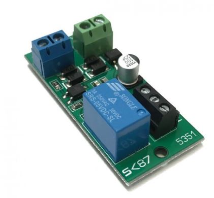

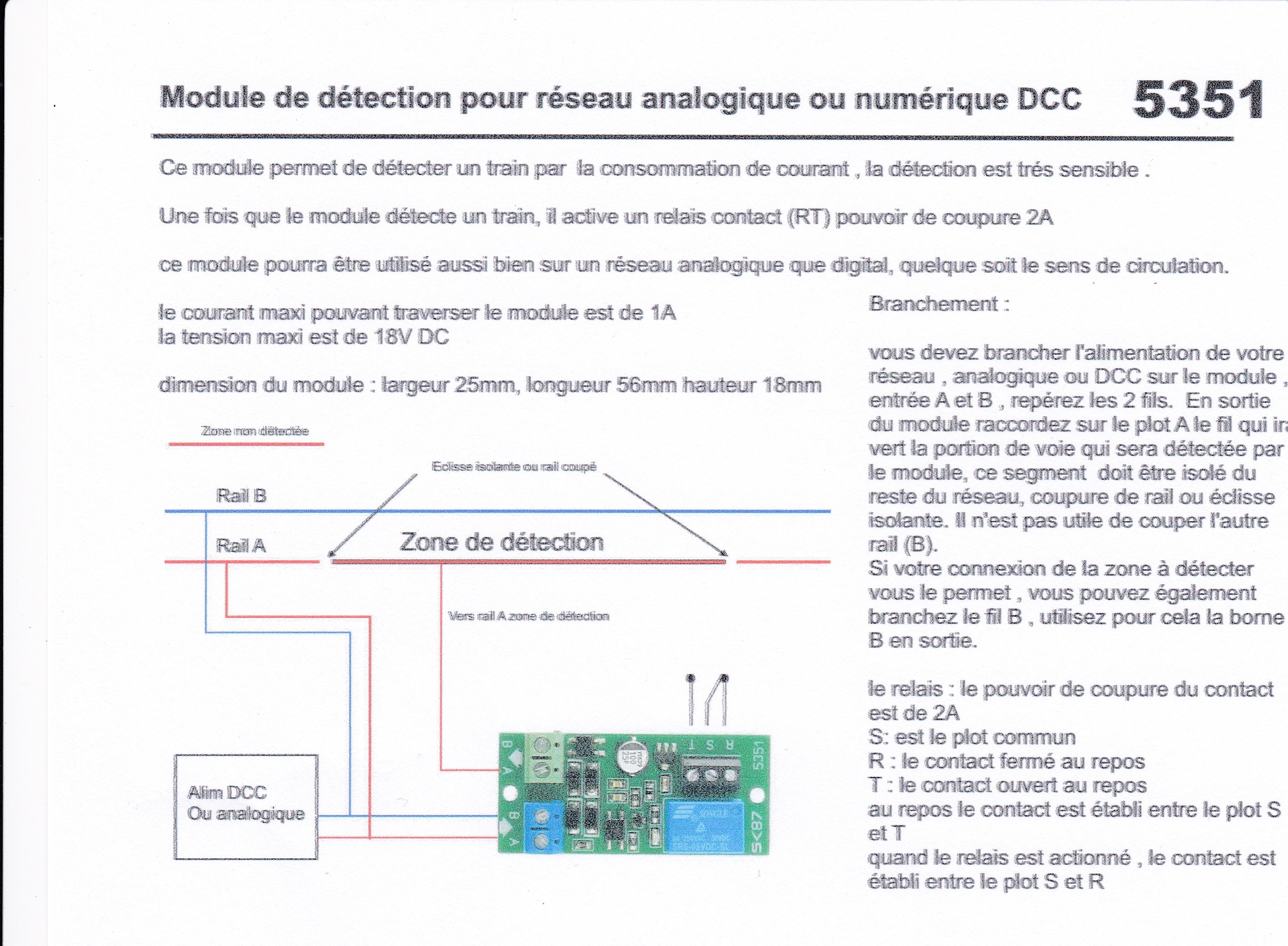

Un système plus sûr serait la détection de présence par consommation de courant. Avec les essieux graphités des wagons et/ou la consommation de feux de fin de convois, toute présence sera prise en compte. Sans système complet de rétrosignalisation, il suffit d'alimenter la zone concernée par un tel module :

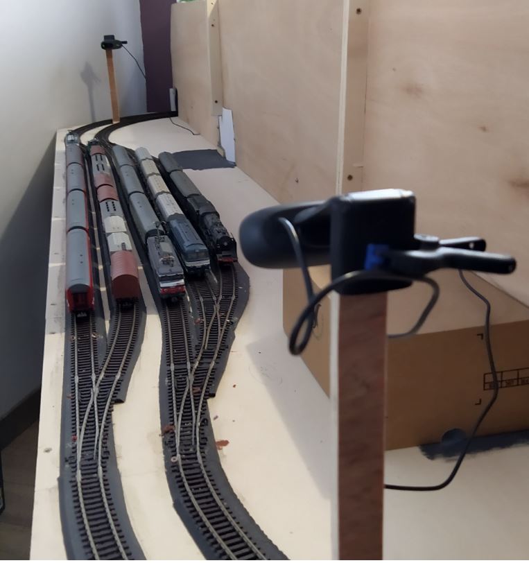

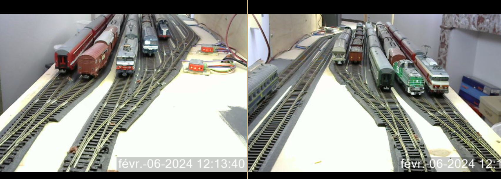

Tu peux aussi gérer visuellement ta coulisse avec des caméras (ou en ajouter par sécurité en surveillance). Je gère mon réseau avec TrainController et rétrosignalisation, mais j'ai installé pour simple surveillance des caméras dans la gare cachée. J'utilise des caméras USB Logitech C270 (30 €) :

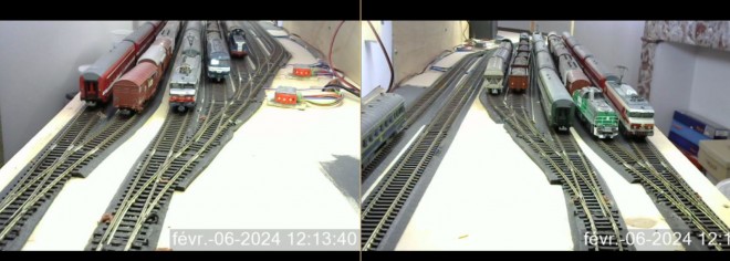

La version gratuite du logiciel IP Camera Viewer permet de visualiser une à quatre caméras sur le même écran. Voici une copie d'écran des vues de la gare cachée précédente (des voies ont été rajoutées par rapport à la photo précédente) avec une caméra à chaque extrémité :

chauvais44 a écrit: ... pour mes trois voies de coulisses il me faut donc trois modules de détection de courant?
Oui, chacune d'elle sera alimentée par un module en étant isolée à chaque extrémité par une éclisse isolante.
chauvais44 a écrit: ... je pense plutôt m'orienter vers le système de détection par courant.
le graphite à mettre c'est de la poudre à appliquer ?
Le décodeur de la locomotive consomme suffisamment pour que la loco soit détectée, même à l'arrêt.
D'autre part, si le wagon de queue est muni de feux de fin de convoi, le train sera détecté tant que ce dernier wagon n'aura pas quitté cette zone. Si ce n'est pas le cas, on peut rendre conducteur un essieu d'un wagon pour qu'il consomme quelques mA (selon la sensibilité du détecteur). Pour cela, on peut souder une résistance (4,7 kΩ) sur l'essieu (de part et d'autre de la bague isolante) ou appliquer un vernis spécial contenant du graphite pour être légèrement conducteur (on passe le nombre de couches qu'il faut pour obtenir la détection)
chauvais44 a écrit: ... Donc je suppose que cela est aussi valable pour le passage à niveau?
Il faut vérifier la commande que demande ton passage à niveau. Avec cette détection d'occupation, tu auras un contact fermé pendant toute la présence dans la zone.
chauvais44 a écrit: ... Super ces petites cameras la profondeur de champs à l'air bonne en plus.
Une autre question concernant les deteleurs ceux en N plus discret il est dit que l'on peux les utiliser en HO tu as l'expérience
Oui, pour leur prix, ces caméras sont très performantes. Elles fonctionnent sous faible éclairage et leurs réglages (plus celles du logiciel) sont nombreux : luminosité, contraste, zoom, ...

Pour faire suite aux conseils de Jean Claude à propos du module de détection de courant.
J'ai trouvé la notice de branchement sur le lien du produit. Il est très clair.
Reste une question si je veux brancher une led pour indiquer que la voie en coulisse est prise ou dois je faire
le branchement sur le module?
En ce qui concerne le rail B il y a le choix brancher ou pas ? qu'est ce qui est le mieux?
