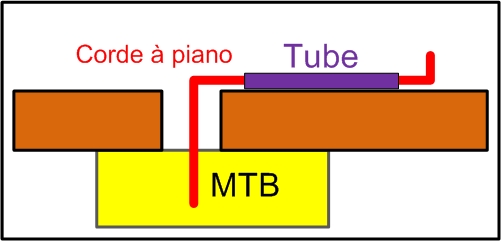

chauvais44 a écrit: ... il a fallu que des aiguillages se trouvent pile sur des renforts.
Tu peux placer le moteur à côté et transmettre le mouvement par de la corde à piano, et s'il le faut, en la faisant coulisser dans un tube.

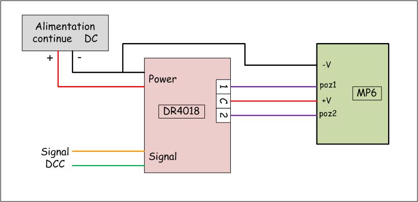

chauvais44 a écrit:Majoritairement ceux sont des MP5 ils fonctionnerons avec une DR4018 donc preset 6 cv47=6.
Il se trouve que j'ai un MP6 dans le lot le preset est il le même?
Le MP6 n'est commandé que par des impulsions, mais a besoin d'une alimentation permanente. Il te faudra ramener sur sa borne V- le pôle - de l'alimentation (que tu as du acheter suite à notre autre discussion)
Le DR4018 étant initialement en Preset 6 pour les MP5, tu pourras modifier la largeur des impulsions pour les sorties correspondant à ce MP6. Indique nous le numéro des deux sorties où sera connecté ce MP6 ; je te ferai un schéma et te donnerai les indications pour modifier les CV.

Je suis en analogique. Pour mes bretelles, les aiguillages sont couplés électriquement mais sont motorisés de manière indépendante. Il faut que le moteur soit puissant pour bien plaquer les aiguilles de deux aiguillages s'il est unique. Il y en a chez Conrad avec fin de course (moteur sous table). J'ai aussi un cas ou deux aiguillages sont couplés avec le moteur d'asservissement d'une cible carré d'un signal mécanique et d'un relais bistable pour la cible lumineuse (carré violet). Deux boutons poussoirs non permanent suffisent pour la manœuvre. Pour la tringlerie en corde de piano, j'utilise des bâtons de coton tige en plastique qui sont des tubes. J'ai un aiguillage éloigné qui en est équipé. La puissance du Conrad est bonne pour combattre les frottements de la tringlerie.

Oui effectivement je vais commander du coup un MP1 j'ai bien noté que seul le mp5 sera à initialisé.
je retiens l'idée du coton tige je me posais justement la question par rapport au schéma que propose Jean Claude.

Si ton DR4018 est en Preset 6 pour les MP5 (avec sorties permanentes), il te faudra modifier des CV pour obtenir uniquement des impulsions sur les deux sorties qui commanderont ce MP6. Je pourrai te préciser ces CV et leurs valeurs en sachant les numéros de ces deux sorties.
Pour le schéma, c'était juste si tu souhaitais une visualisation de la petite modif de câblage, par rapport aux autres MP5, pour ce MP6 qui demande une alimentation permanente +V et -V (que n'a pas le MP5) et une commande par impulsions.

Merci oui je suis preneur du schema pour le MP6.

Pour le MP6, tu câbles les trois fils venant du DR4018 comme pour les MP5. Et tu relies la borne -V au - de l'alimentation.

Avec un schéma tout est plus clair .
Donc par rapport au mp5 il y a un câble de plus V-
Je vais même utiliser tes codes couleurs pour le câblage pour éviter les erreurs
