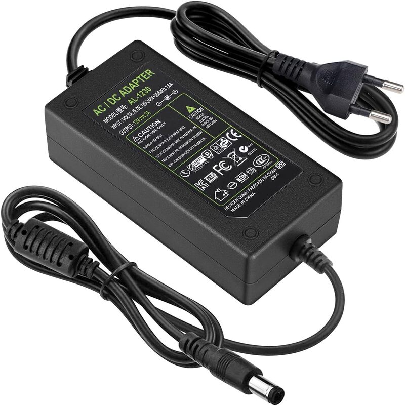

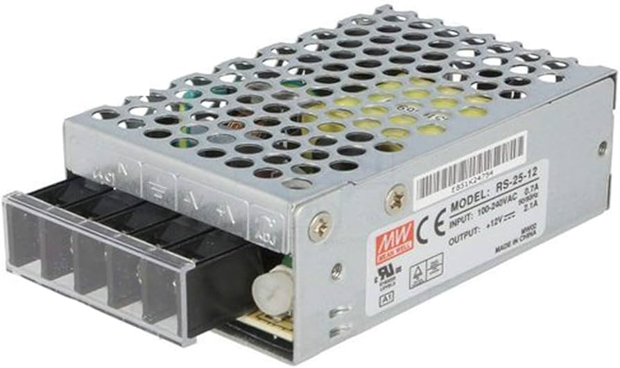

Oui, une alimentation délivrant une tension continue par exemple de 15V et pouvant délivrer 3A (notée 15V DC 3A). La doc Digikeijs indique entre 12 et 18 V pour le DR4018 (12 V est peut-être un peu faible pour les MTB, 18 V donnera un mouvement rapide et surtout bruyant :) )
Tu peux utiliser ce genre :
ou celui-ci :
Ce genre d'alimentation, peu chère mais fiabls, est disponible sous de nombreuses tensions. Tu peux alimenter en continu tout ce que tu souhaites avec (accessoires, éclairages, ...)

Ah dommage j'avais retrouvé dans mes affaires une alimentation 12volt 24w et 2amp.
Donc pas assez puissante si je te comprends bien.

Ton alimentation 12V 2A pourrait convenir :) Il faut juste essayer pour vérifier que la tension ne soit pas trop juste pour les MTB.
Les moteurs MTB consomment peu (150 mA lors du déplacement) ; elle aurait été trop juste pour des solénoïdes.
Tu peux donc alimenter avec tes DR4018 pour les MTB et de l'éclairage (les leds actuelles ne consommant que quelques mA)

Bon pour les cales je vais essayer.
Question d'un profane comme je l'ai déjà dit en électricité et électronique raison pour laquelle j'ai attendu si longtemps avant de me lancer.
Sur la première photo de l'alimentation, la fiche d'alimentation on ne peut pas la brancher sur une dr4018? il faut la couper et récupérer je suppose deux fils??????
Ensuite pour les DR 4018 chacune à partir de power sera branché sur mon feeder accessoire qui sera alimenté par le dit système d'alimentation 12v.Ma centrale DR5000 ne sera branché que sur mon feeder traction.
Mais En ce qui concerne les sorties signal des DR4018 je dois donc les relier toutes ensembles en direction de la centrale DR5000. Comment se fait cette liaison de cet ensemble de câbles et quel diamètre 0.25 est ce suffisant?
Pour ce qui est de relier MTB à DR4018 pas de problème la j'ai pigé.

chauvais44 a écrit:Sur la première photo de l'alimentation, la fiche d'alimentation on ne peut pas la brancher sur une dr4018? il faut la couper et récupérer je suppose deux fils??????
Oui, le pôle + est celui relié au centre de la prise.
As-tu un multimètre ? Un modèle simple d'entrée de gamme suffit et pourra être utile pour vérifier les tensions (par exemple que le 12 V est présent aux bornes Power des DR4018 et des éclairages) ou pour vérifier les résistances (et quand tu câbles, les continuités entre rails ou autres connections)
Mais si tu préfères ne pas couper le câble, tu peux utiliser ce genre de connecteur :
Il suffit d'insérer la prise de l'alim dans la prise du connecteur et tu récupères + et - sur le bornier vert.
