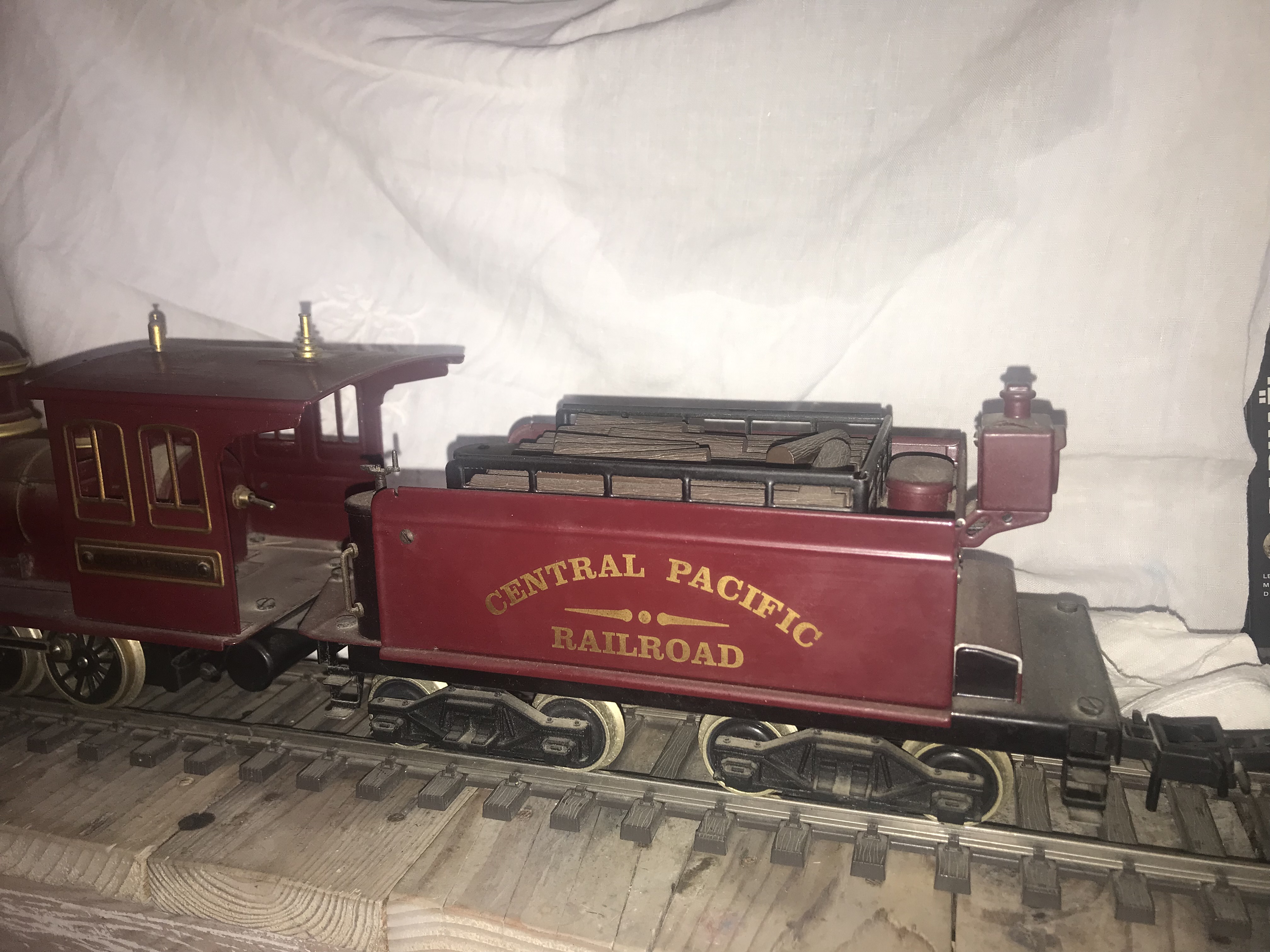

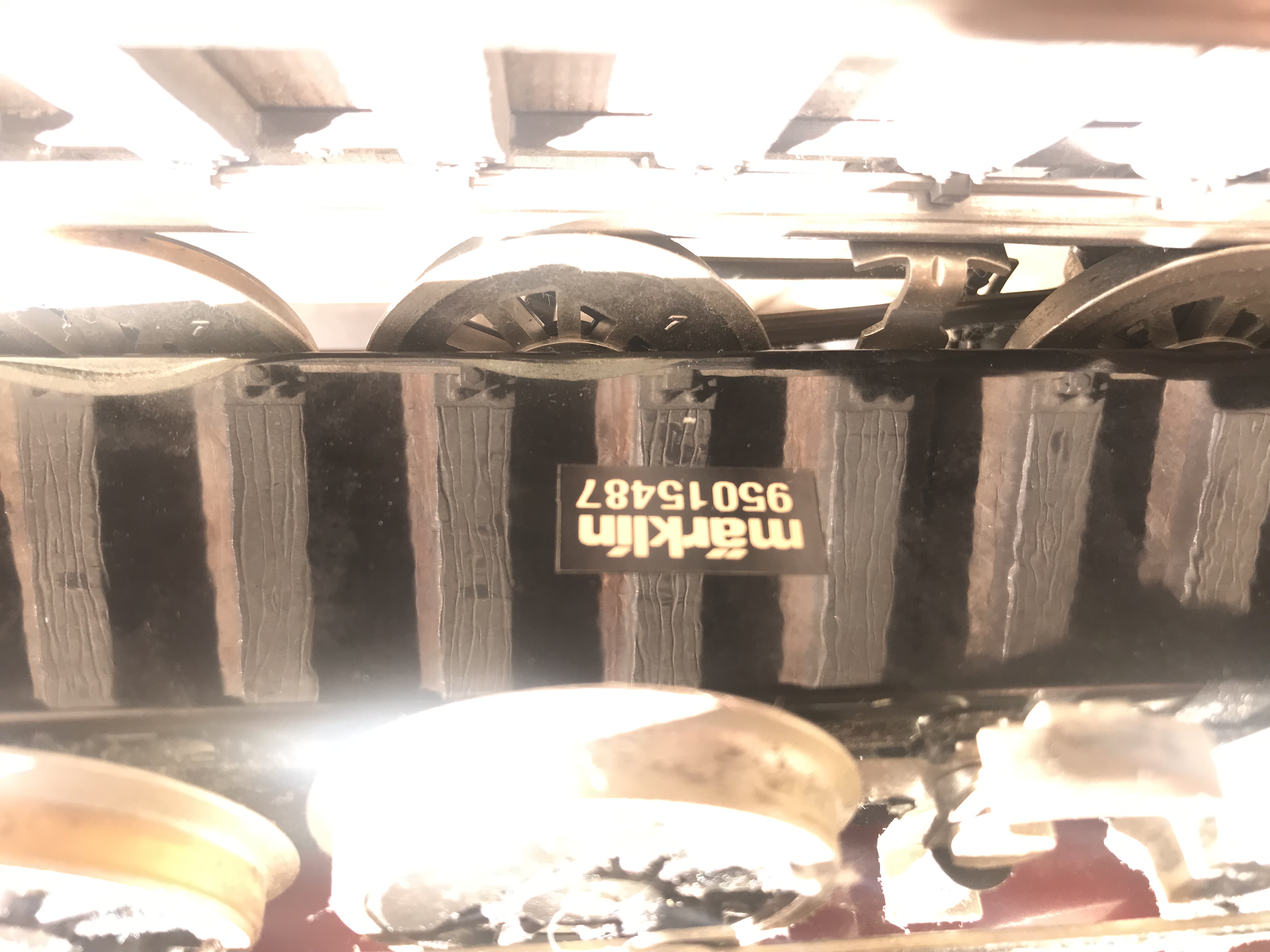

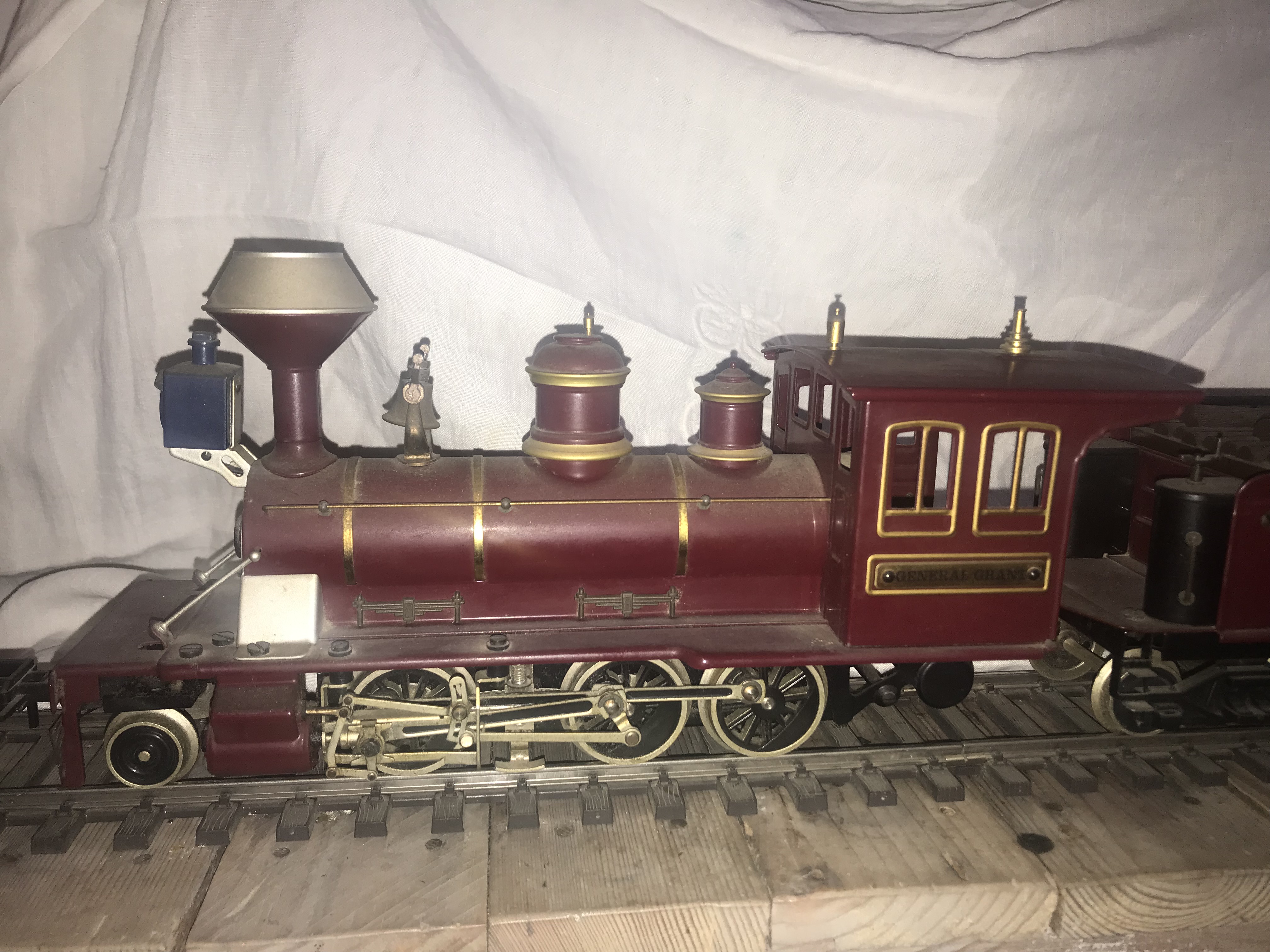

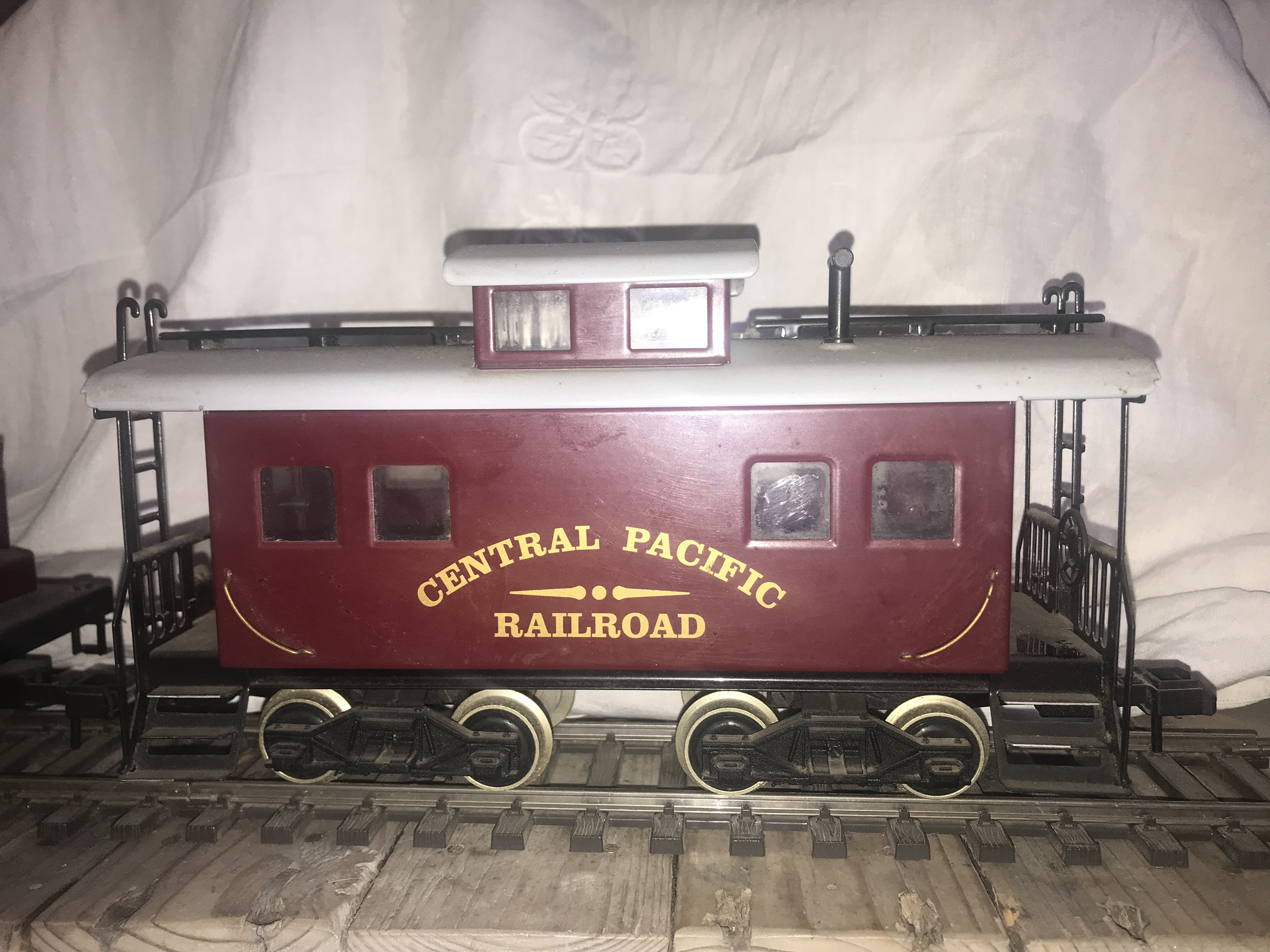

Je possède ce train qui appartenait à mon père dont je souhaiterai me séparer, car trop volumineux par rapport aux autres que j'ai qui sont bien plus petit, et puis j'imagine l'espace hallucinant qu'il faudrait pour le faire marcher, une pièce entière quoi :lol:
C'est donc un Marklin General Grant avec un wagon en plus et quelques segments de rails, par contre j'ai un doute sur la taille car j'y connais rien, j'ai trouvé ce modèle en taille 1:16 il me semble, mais aussi en G quelque chose, celui-là est vraiment gros.
Autre question concernant le nettoyage, car celui-là n'était pas sous vitrine comme les autres que j'ai, mais juste sur une étagère et il a pris énormément la poussière, j'ai nettoyé avec un pinceau, mais la poussière est vraiment épaisse et je ne sais pas trop avec quoi nettoyer, j'imagine qu'on peu utiliser certains produits mais avant de faire une bêtise j'en viens à vous pour savoir ce que je pourrais utiliser.
Pardon pour la qualité des photos, il faut que j'en refasse...
Merci par avance pour vos lumières :cool:

Bonjour, c'est du Marklin Maxi écartement I des années 1990 censé être à l'échelle du 1:32.
La gamme Maxi développée dans les années 90 était constituée de matériels en tin plate et n'a pas eu un grand succès.
Dommage car c'était plutôt sympathique et j'ai sa sœur avec des voitures aux couleurs de l'Union Pacific 8-)
Très costaud, vous pouvez juste enlever la poussière avec un plumeau puis des pinceaux de différentes tailles.
Quant au prix, en parfait état avec boite d'origine, on est dans les 225 250 roros pour la loco à voir certains sites de vente bien connus. :mrgreen:

Pas d'idée du prix car rien sur des sites de vente situés en Europe concernant le caboose.
