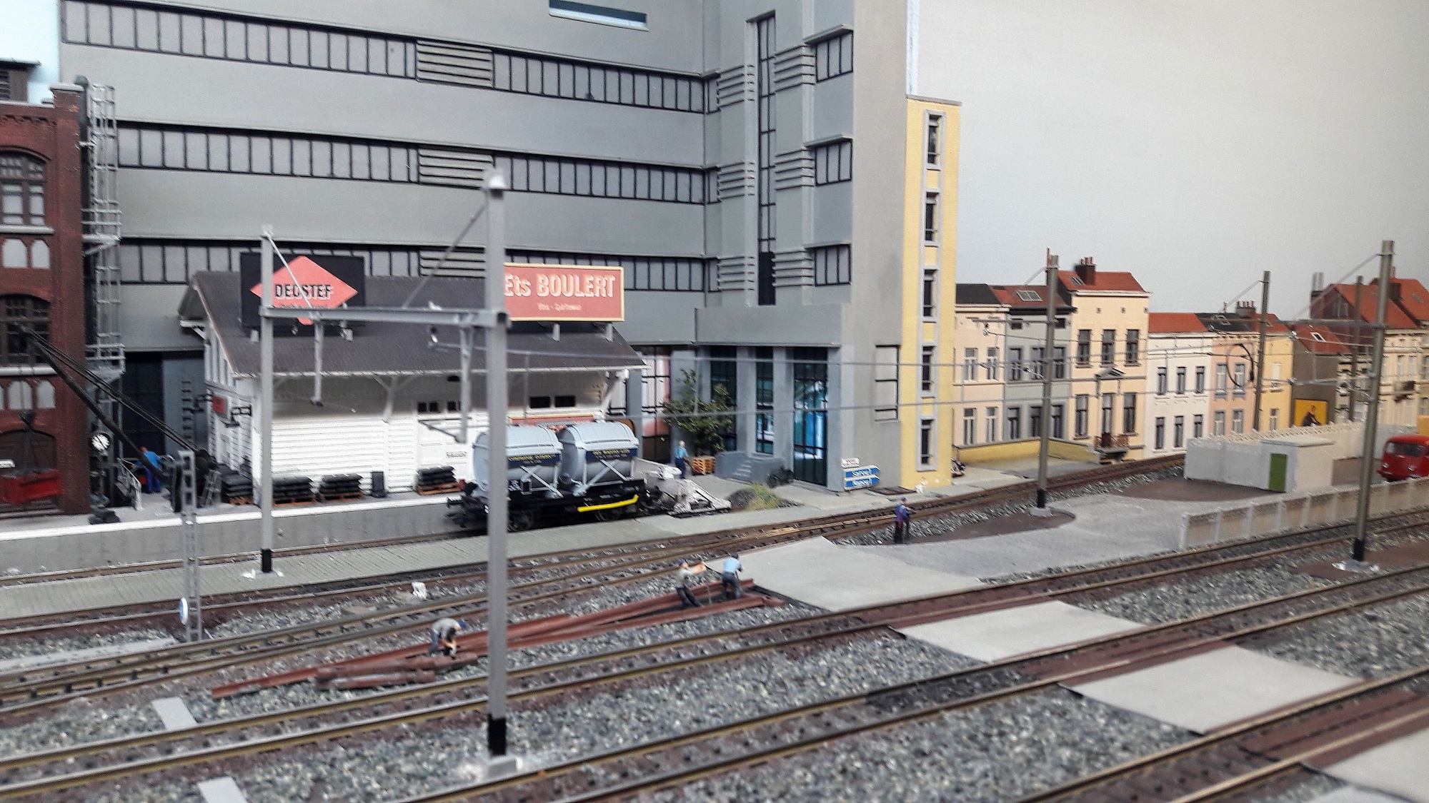

Soit ton objectif est de poser un ovale de rails au sol et de faire tourner un train. Dans ce cas, peu importe le rendu de la voie.
Soit ton objectif est de construire un réseau. Dans ce cas, pour atteindre un minimum de réalisme, il te faudra peindre, ballaster et patiner ta voie quelle qu'en soit la marque.
La géométrie de la voie C MaTrix est très bien conçue, ce qui rend très aisé l'intégration des appareils de voie. Le roulement est bon, le code est raisonnable et tout y passe, matériel ancien comme moderne. Je fais rouler des voitures "deux rails" avec roues RP 25 d'origine sur ma voie C Märklin sans jamais avoir de déraillement, même en pousse et même sur les appareils de voies.
Une fois traitée comme il faut, voici ce que peut donner de la voie C Märklin. Si tu ne veux pas de picots, fais du deux rails. Si tu ne veux pas faire le minimum pour intégrer la voie au réseau, change de hobby. ;)
