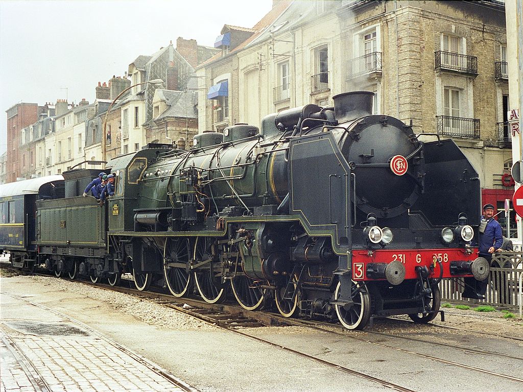

J'ai le projet de construire un diorama (H0) d'une partie de la gare de Lisieux en 1960, avant sa rénovation en 2020.
La scène que je compte construire est la dernière du film "Un singe en hiver" tourné en 1961-1962.
J'ai quelques problèmes à identifier certains éléments du décor.
J'espère que quelqu'un pourra m'aider.
Pouvez-vous m'aider à identifier le type de locomotive à vapeur utilisée dans la scène du quai de la gare de Lisieux.
Hélas elle n'apparaît que dans une séquence et donc je n'ai qu'une seule photo et qu''une seule vue partielle de cette locomotive.
D'avance je vous remercie tous et vous souhaite une agréable journée.
Cordialement,
Phlupcke

Cela pourrait éventuellement être une 231 avec pare-fumée démontée.

Mmmmmm les pares-fumée sont bien présents sur la photo n/b. Mais une 231 est parfaitement plausible en comparant les deux vues.

Une Pacific État serait plausible.

La locomotive à vapeur est une 231 G ex Ouest Etat avec échappement double. On voit le décochement du tablier qui dégage la distribution à soupapes Dabeg. Le plan de voie actuel est plus rectiligne. Il semblerait que la photo soit plutôt prise à l'embranchement qui lui est en courbe pour les besoins du film sur la ligne de Lisieux à Deauville en gare de Lisieux. La halle à marchandise est à la droite du train qui se dirige vers Deauville et l'immeuble se trouve à gauche masquant la ligne vers Cherbourg . A cette époque la ligne pour Deauville était à double voie.
Les voitures sont des ex Etat métallisées à deux essieux et à intercirculation pour trains express non reproduites en HO.
La remorque d'autorail est une de type unifié de type XR 7100, l'autorail est un VH Renault
Le locotracteur semble être un Y 7100 ancien marquage coté cabine avec traverse de tamponnement rouge.

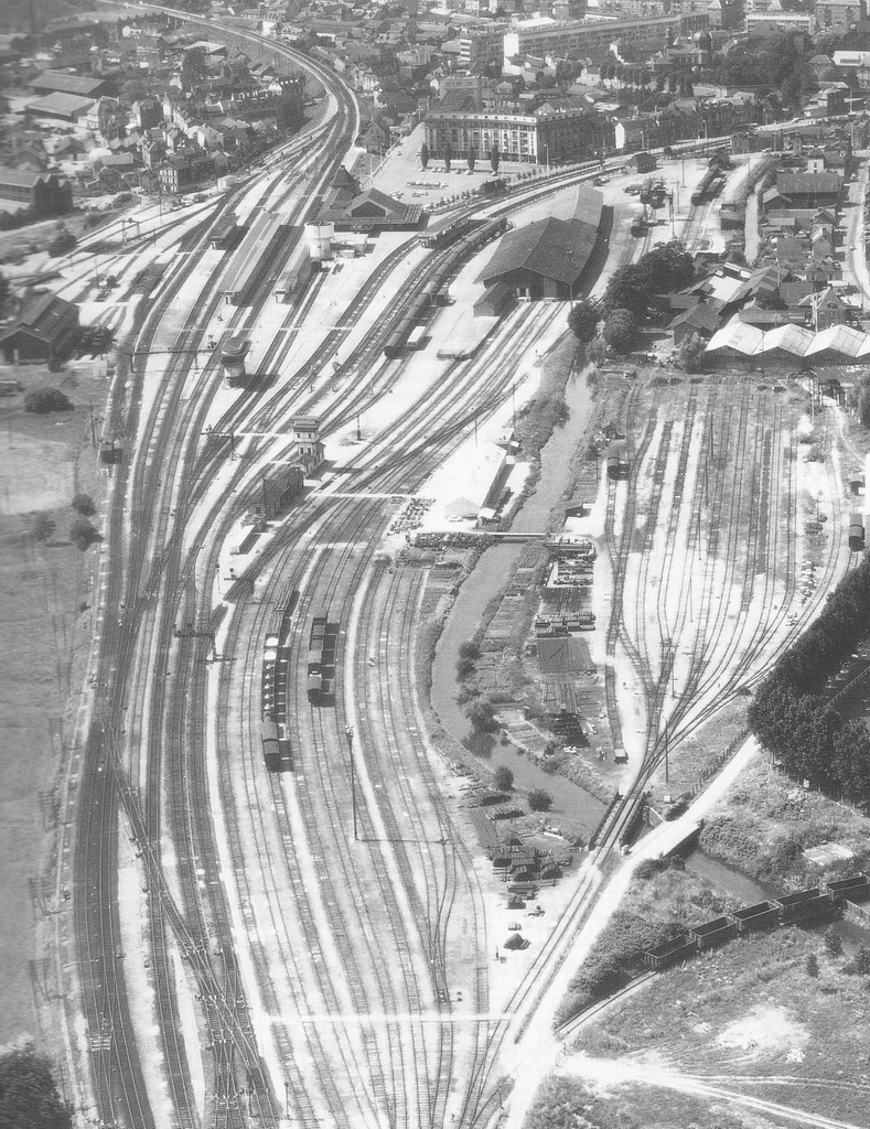

Pour les "ceusses" qui seraient intéressés voici un scan de la photo des installations ferroviaires de Lisieux en juillet 1963 extraite de l'ouvrage "Les dépôts vapeur de l'Ouest"
On voit bien l'embranchement à droite de l'antenne Lisieux Deauville. On aperçoit l'abri voyageur d'où est prise la photo du film. La rame en stationnement est constitué de voitures à deux essieux type Ouest sans intercirculation différente des voitures semi métallique à deux essieux à intercirculation .
