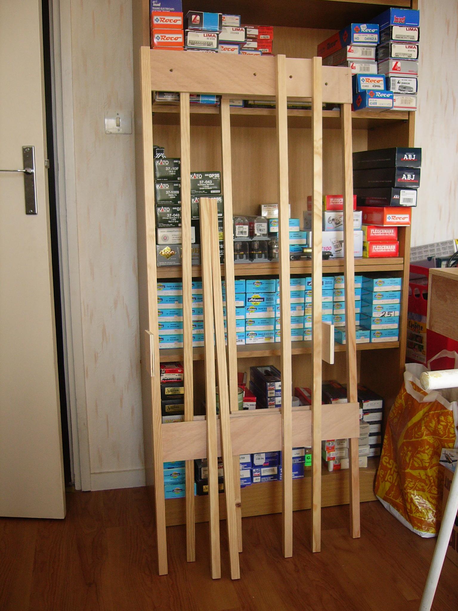

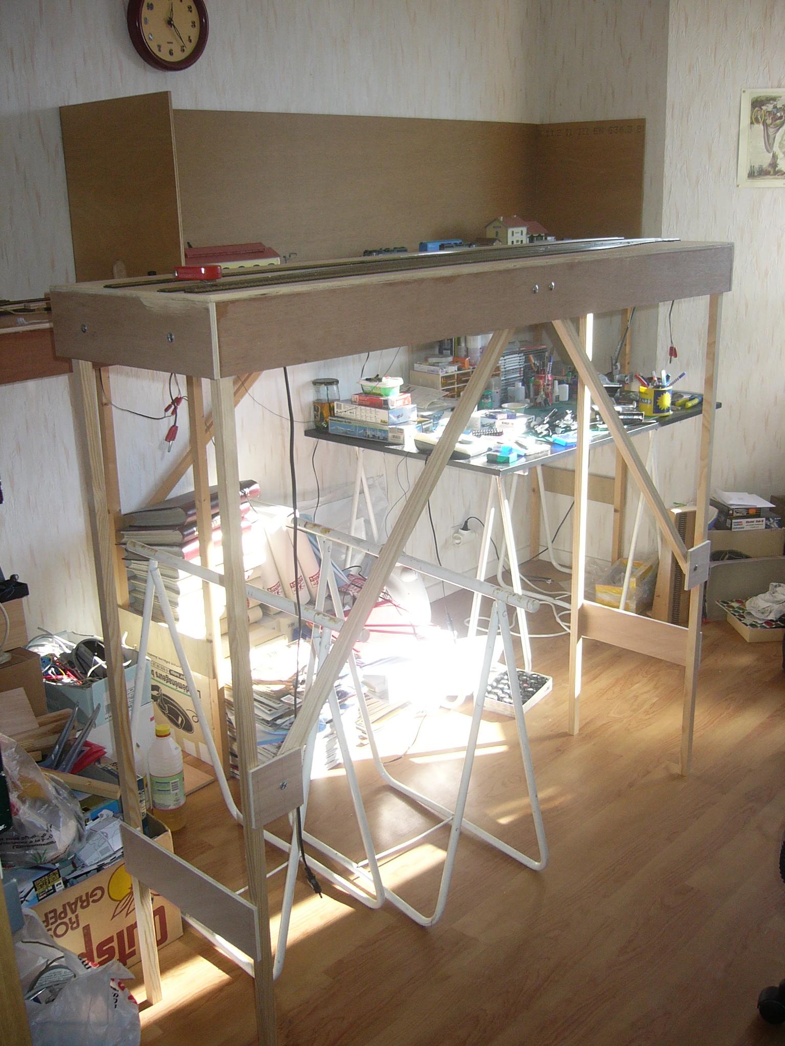

Voici la solution que j'ai adopté. Je l'ai trouvé dans une revue américaine.
Les pieds. Deux montant en carré de 25mm et deux entretoises en CP de 10mm. Celle du haut sert de fixation au module.
Ils rentrent de part et d'autre du module et sont boulonnés à celui-ci.
La photo n'est pas très claire. Il faut regarder le module en premier plan. A l'arrière il y en a un autre avec un fond de décor en cours de réalisation.
Sur le premier module des diagonales servent de stabilité longitudinale. Il n'y en a pas besoin pour les suivants. Il y a un pied chaque jonction de module. Les boulons de fixation prennent donc trois épaisseurs de CP. Deux pour les cotés des modules et un pour les pieds.
C'est très stable, facilement réglable, simple à construire et pas trop onéreux.

02 Fév 2023, 18:19
Très intéressant, @Burlington. Merci!
Comment l'entretoise est-elle fixée aux montants?

02 Fév 2023, 18:36
Les deux entretoises sont clouées et collées.
