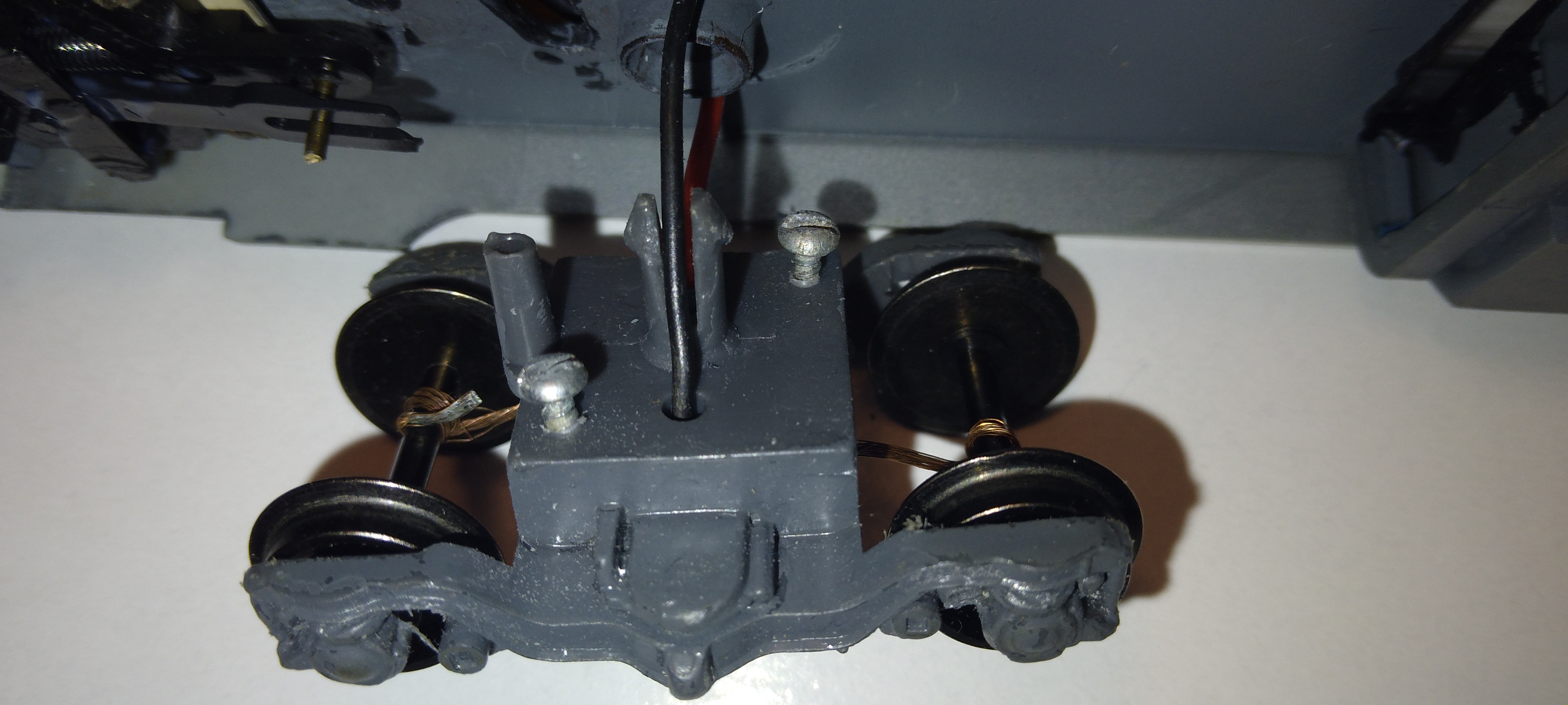

Pour éviter le ballotement des voitures voyageurs et de mon RTG Jouef, j'ai percé un des deux boggies (cela suffit ) de chaque voiture et mis en place deux petites vis ,réglage de la hauteur pour laisser une marge de 2 mm.
Il faut des vis à tête ronde pour limiter les frottements. Pour précision, Ce système n'est pas de moi, je l'ai trouvé sur le net.
