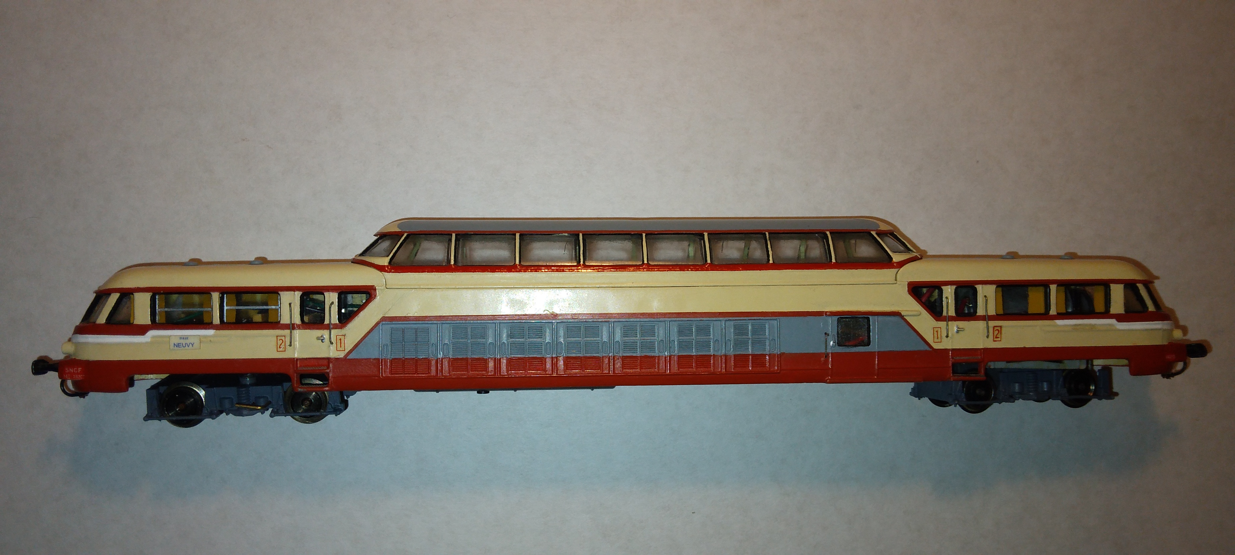

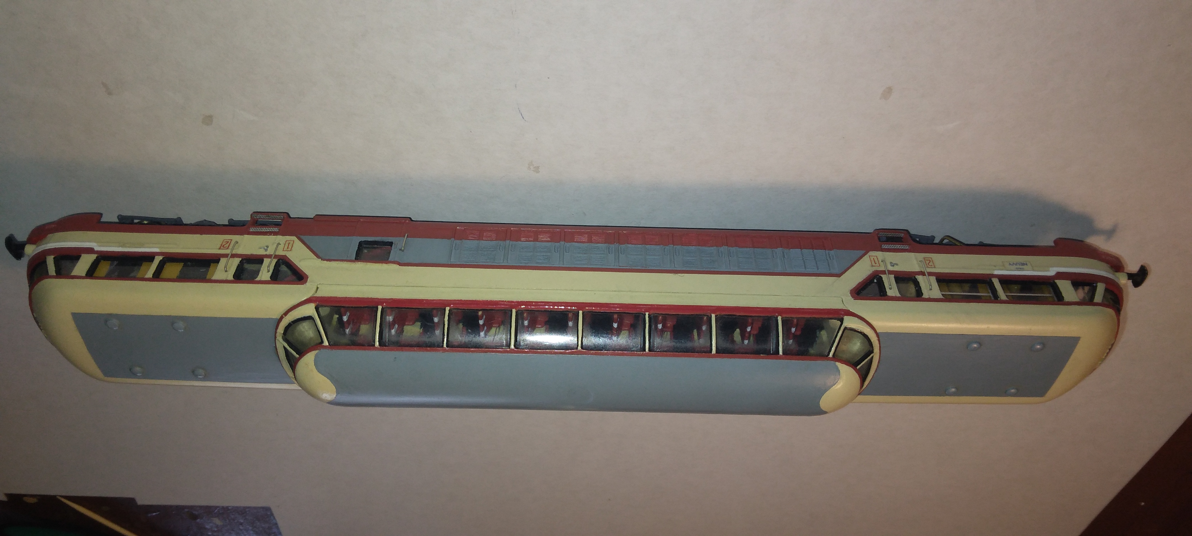

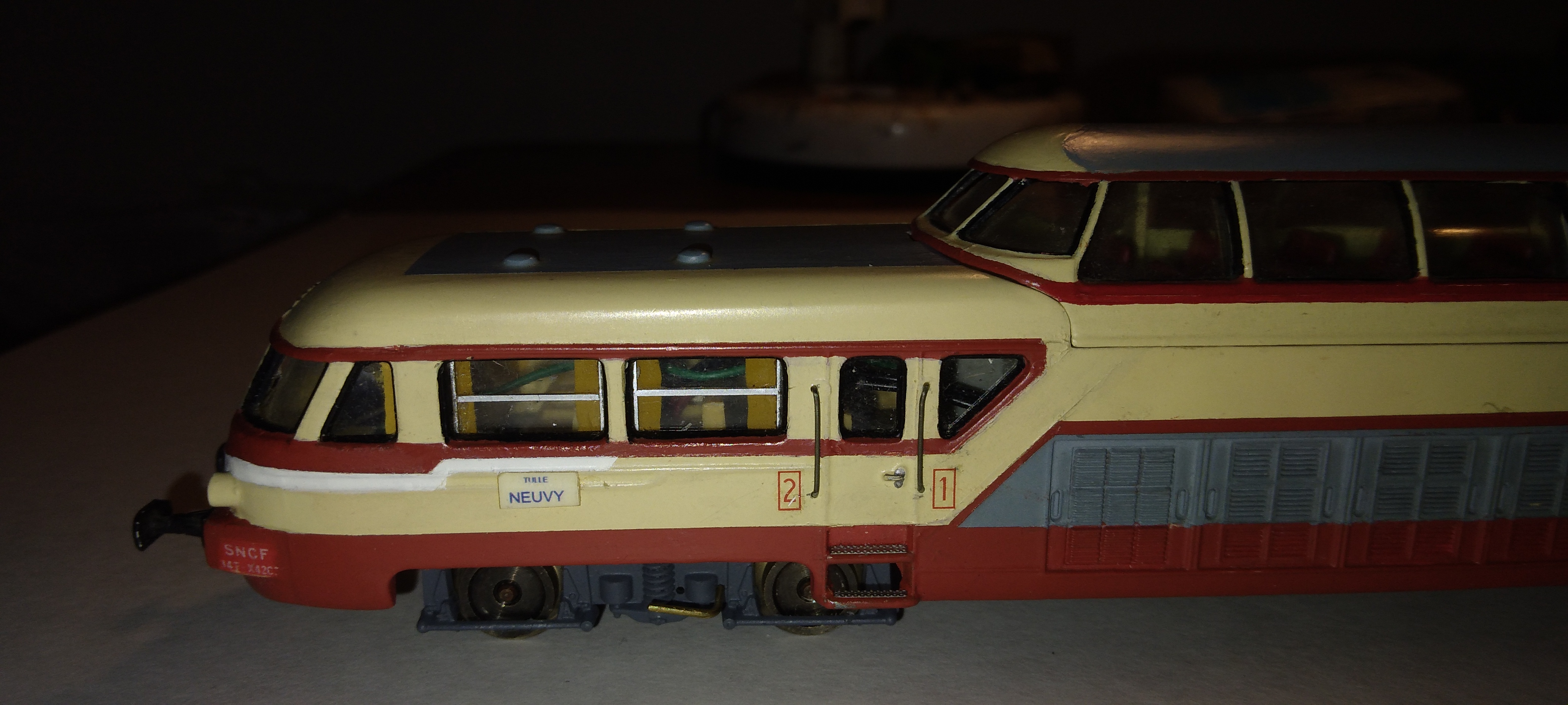

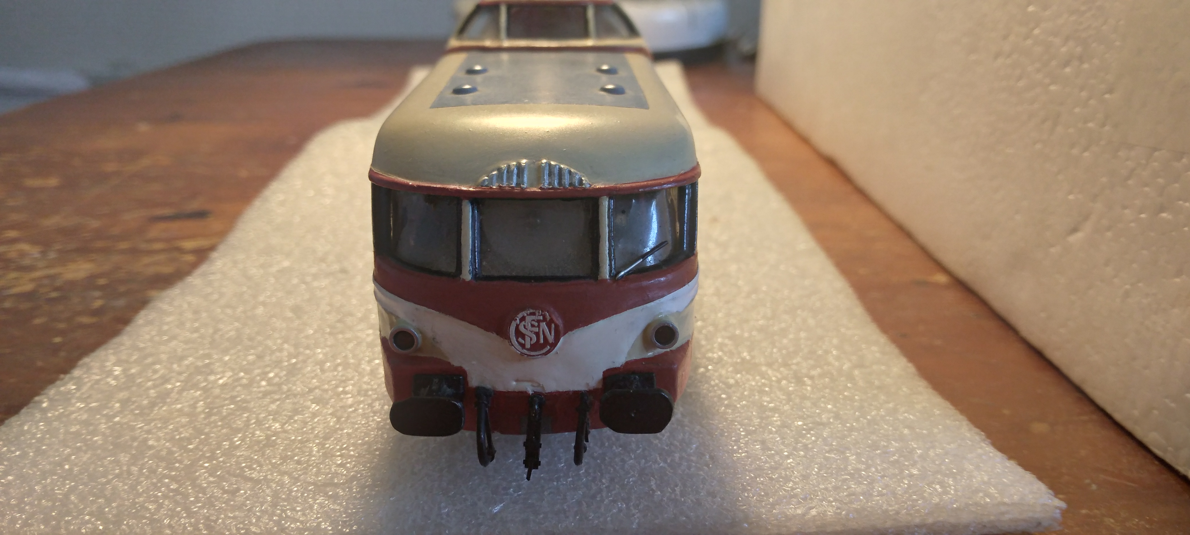

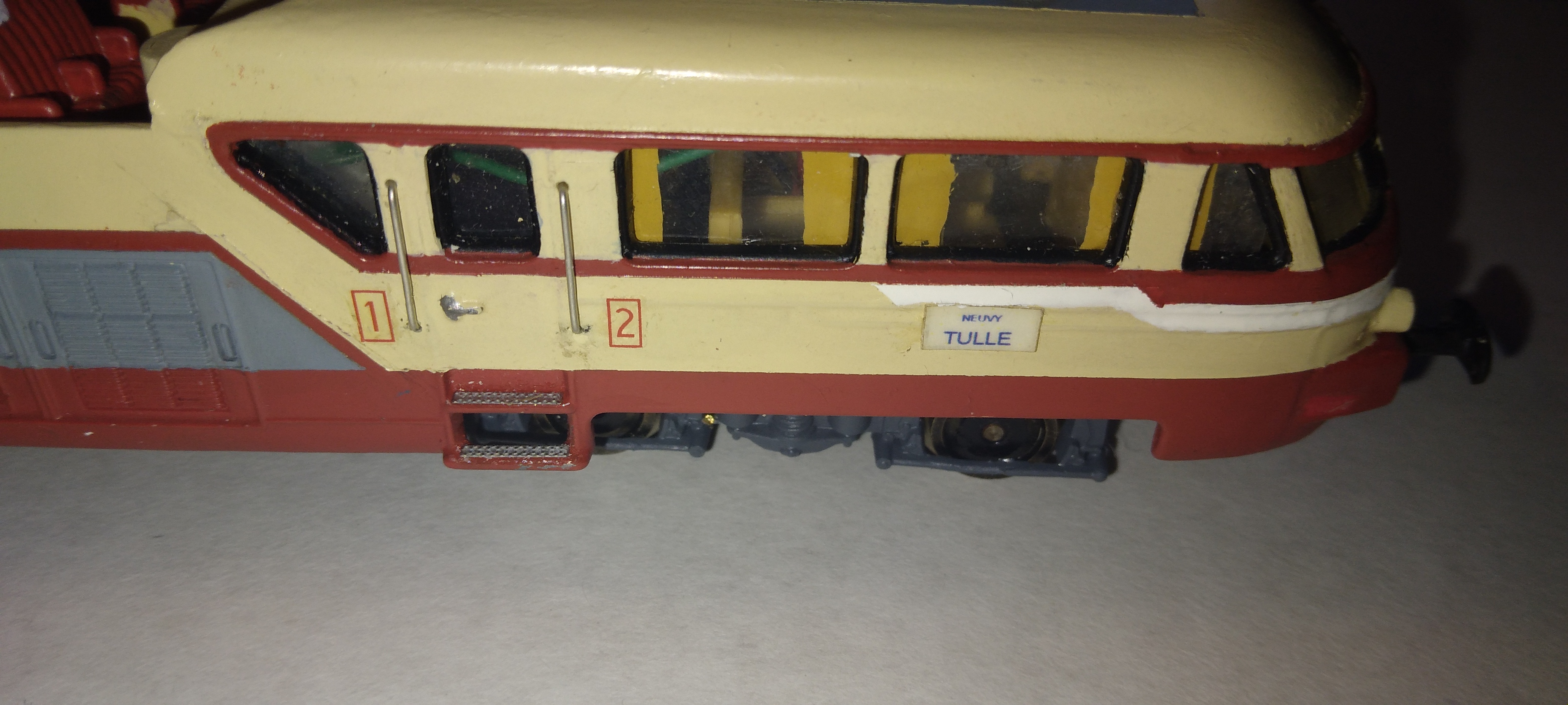

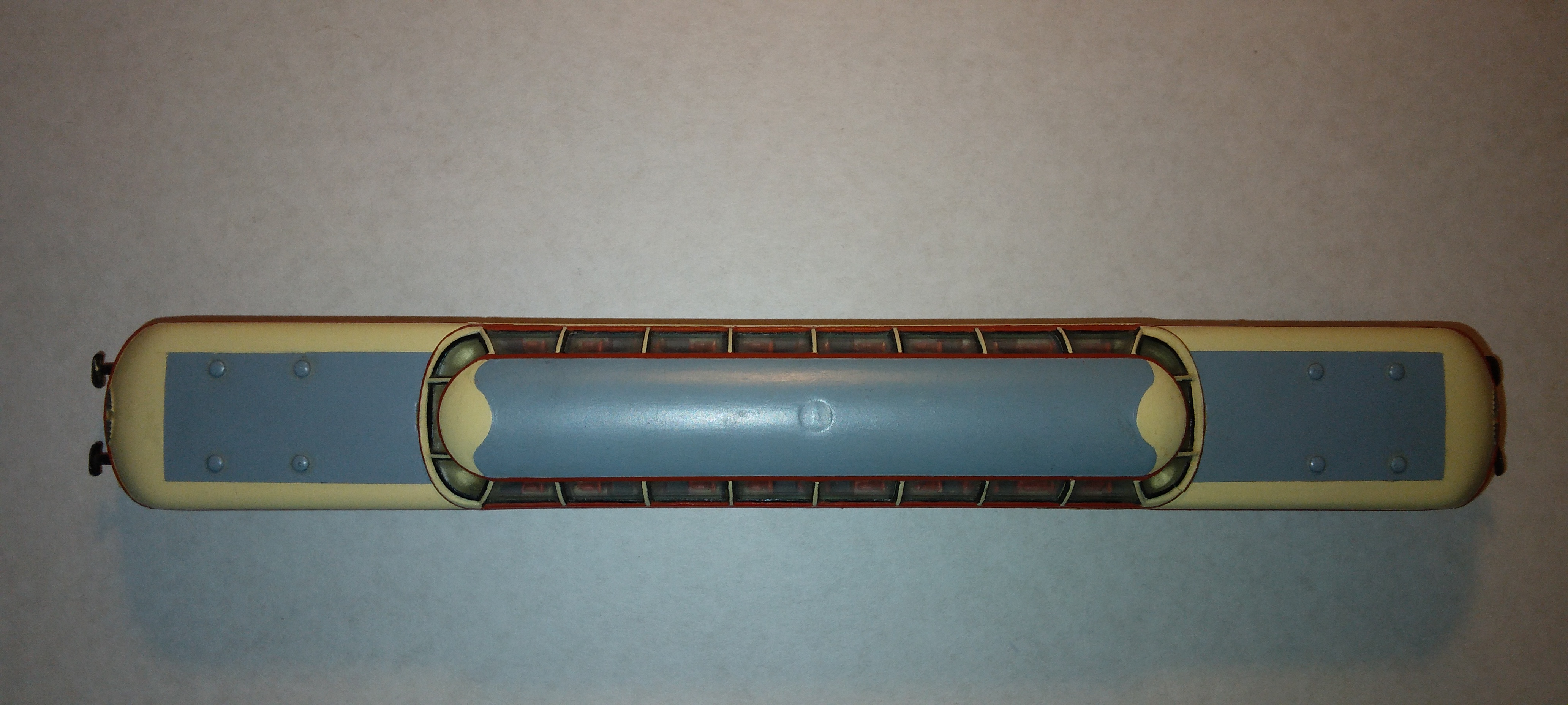

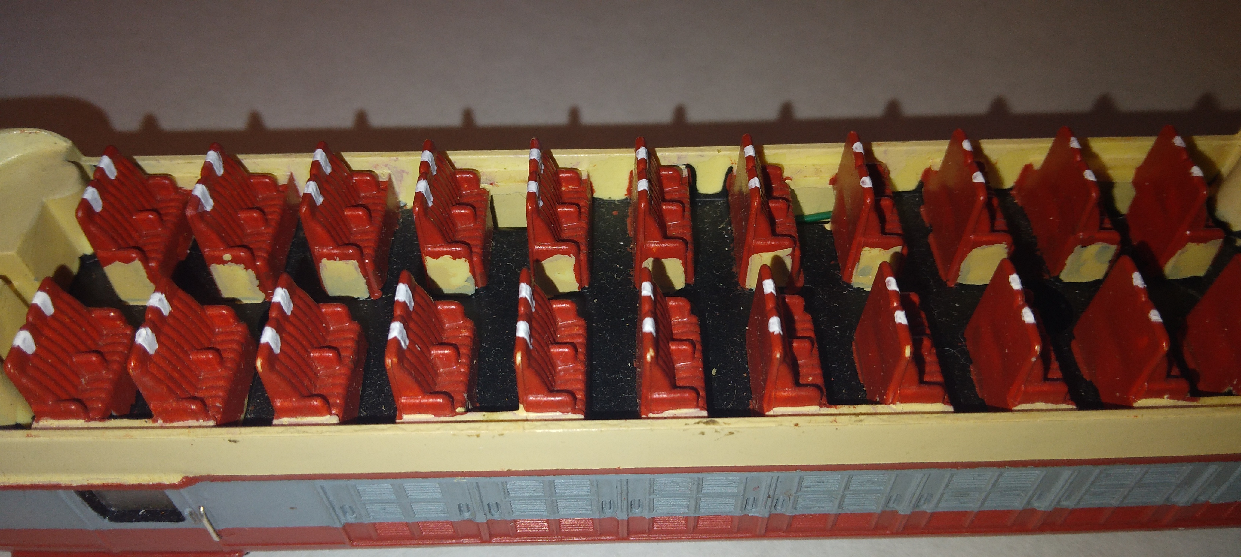

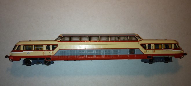

mise en peinture complète, pose de mains montoir, étiquettes de classe, câblots et crochet, j'ai retiré les deux faces intérieures grises pour mettre des sièges et des rideaux sur vitrages transparents, les boggies sont fixés sur des cartes plastiques j'ai affiné les traverses que je ne trouvai pas conformes pose des essuie glaces les phares sont en tube aluminium de trois mm, feux à LED peints avec un feutre gris métal silver marchepieds issues de petites pièces d'une maquette de bateau.
