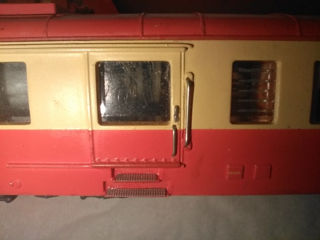

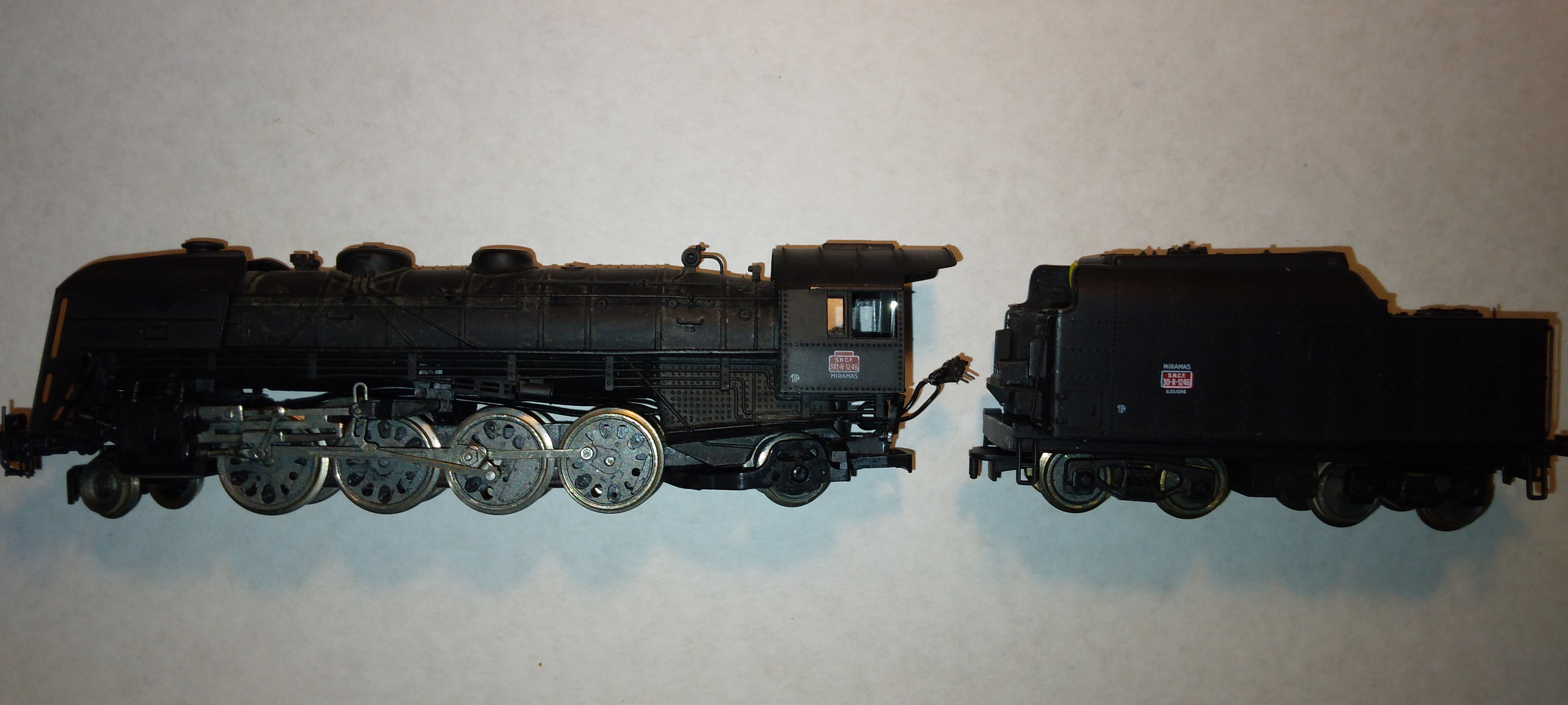

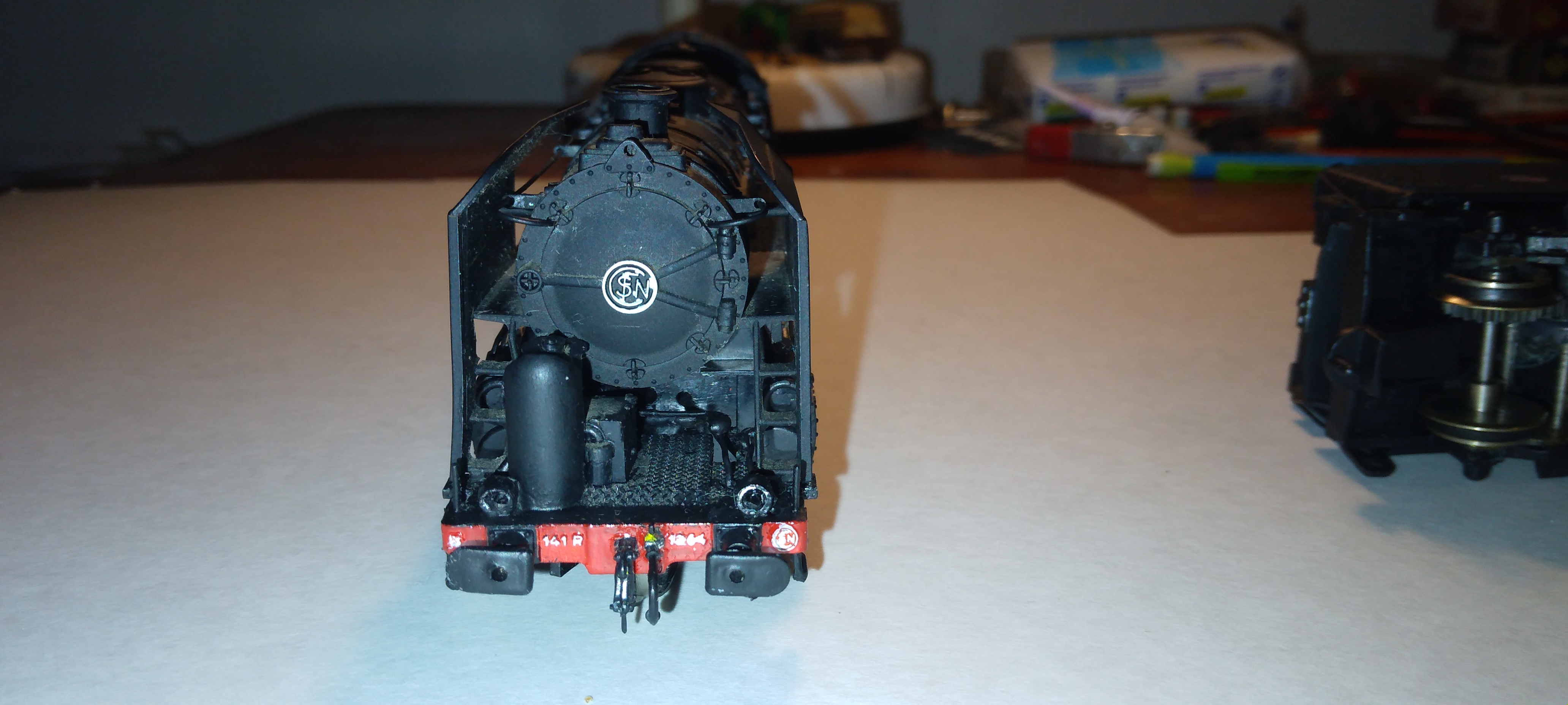

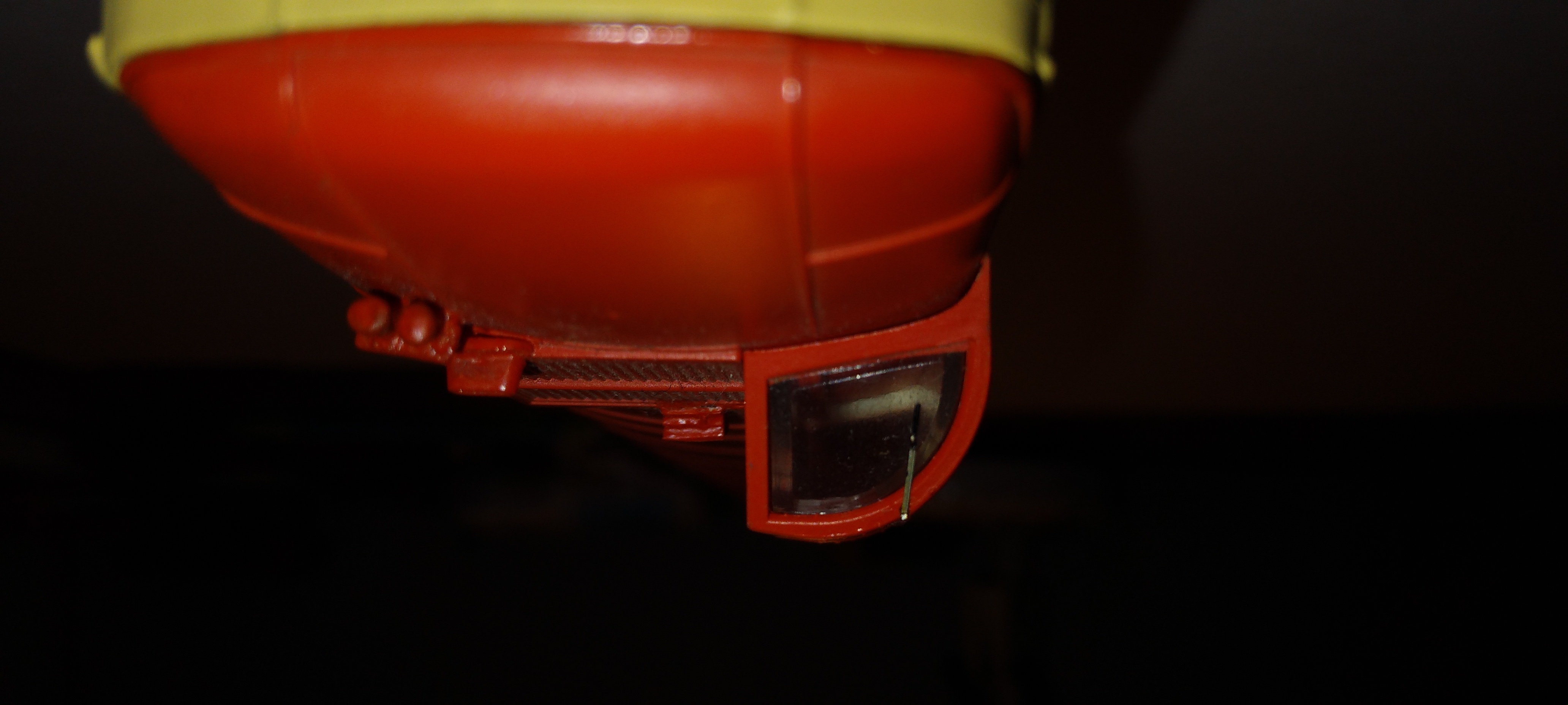

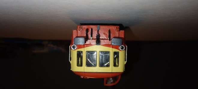

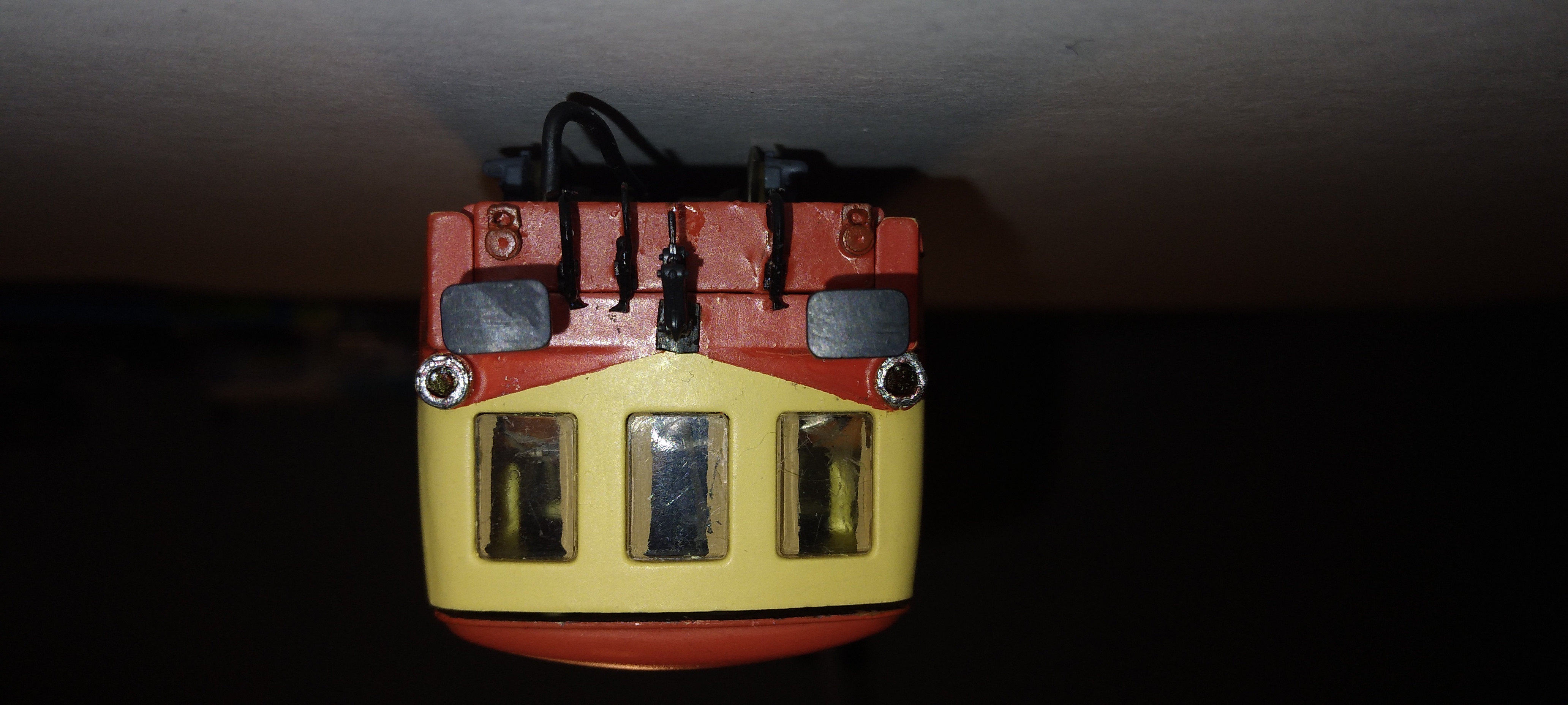

pour la 141 j'ai installé des feux à LED, sur le tender j'ai mis des mains montoir, des retouches de peinture noir, le câble est une récup ,il relie la loco au tender pour capter le courant, les composants sont dans la loco.

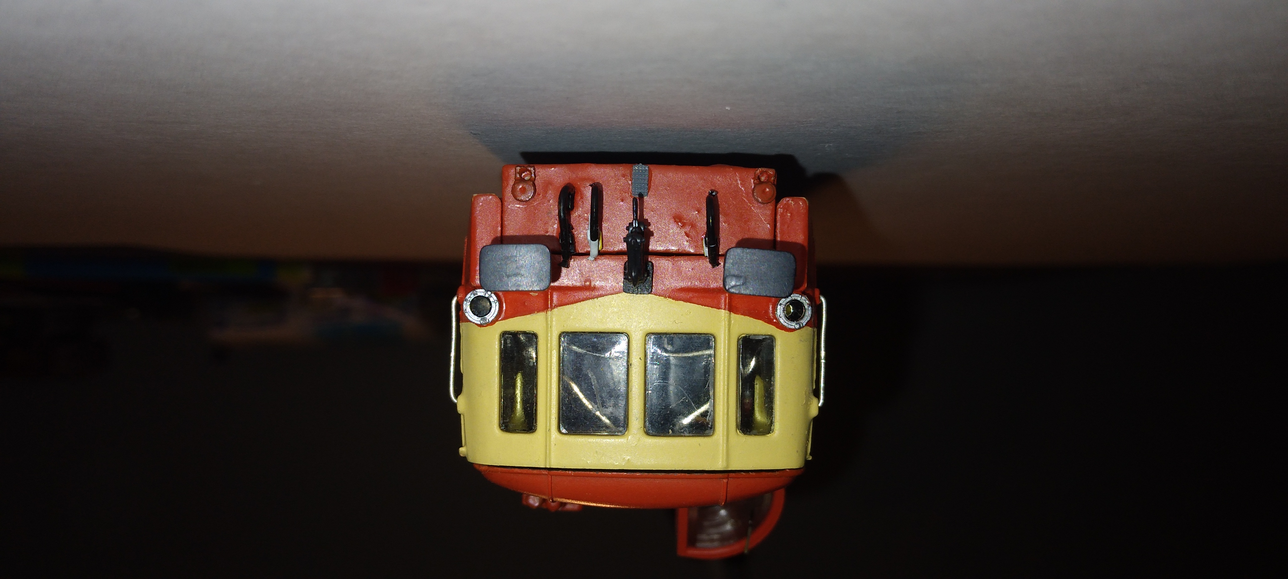

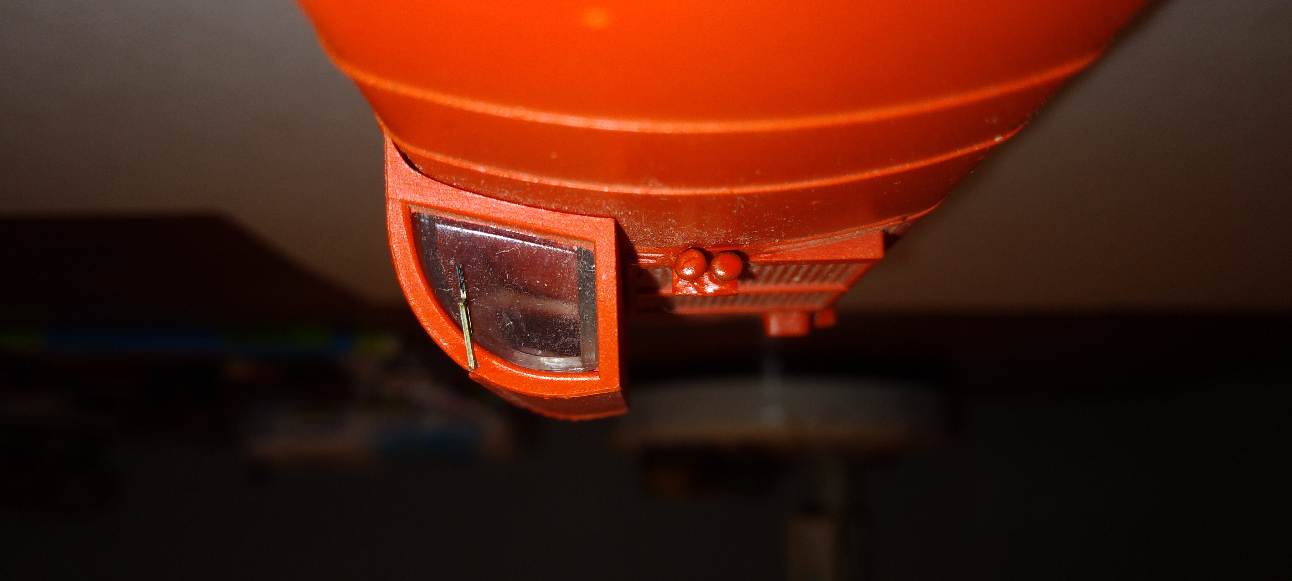

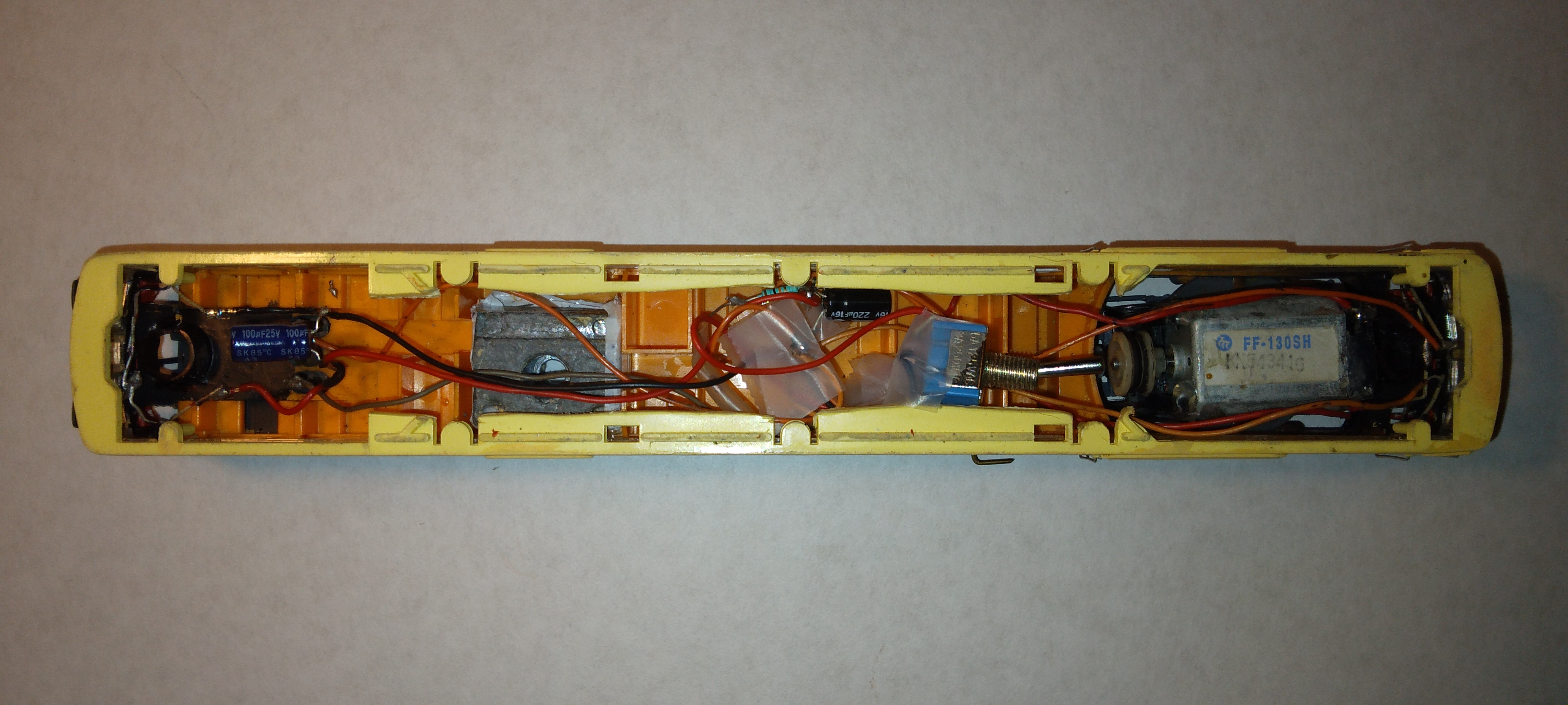

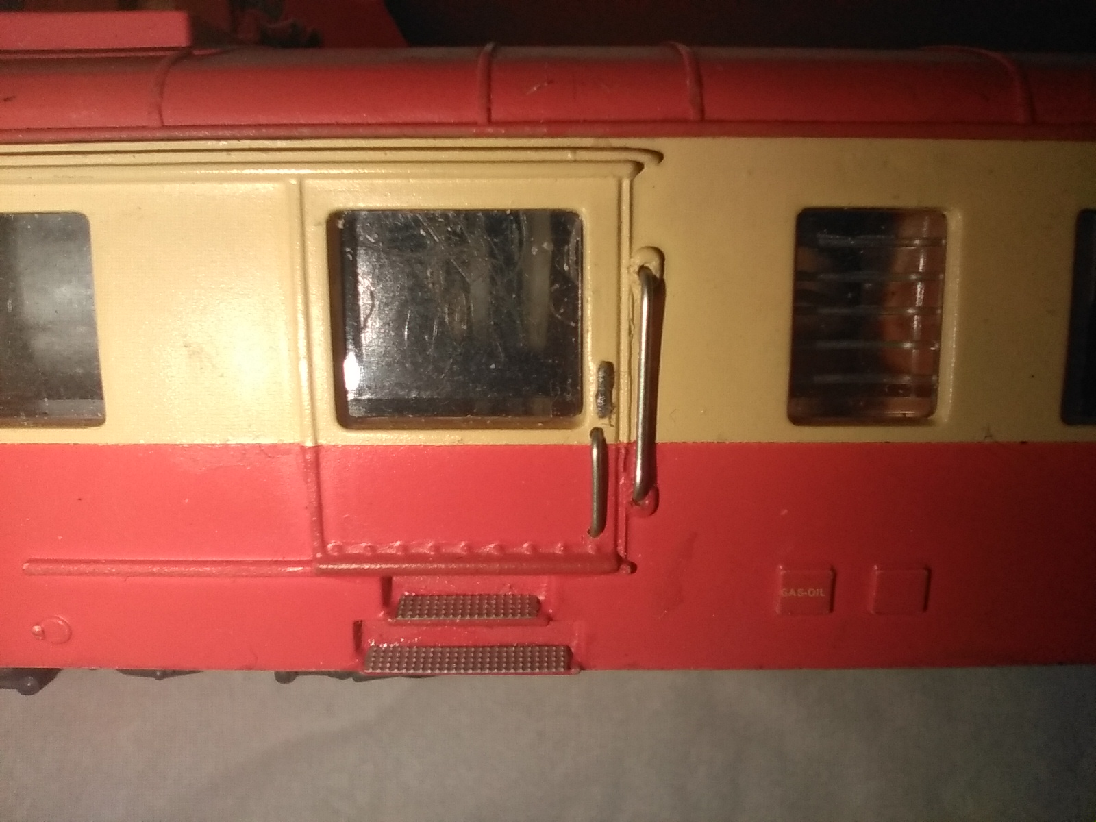

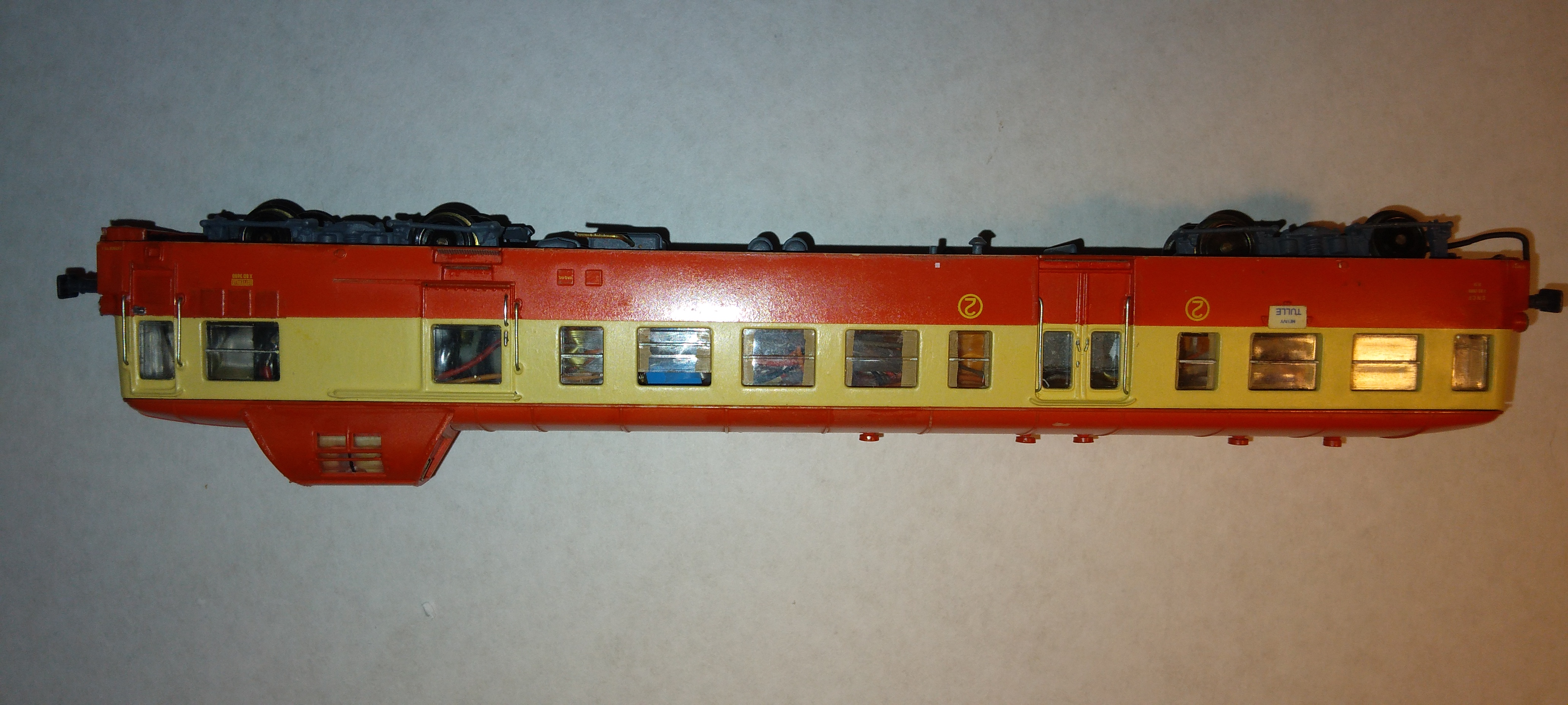

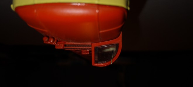

Pour le Picasso: feux à LED, peinture du toit et de la partie jaune, câblot et nouveau crochet, des prises Kéops, essuie glace, les rideaux sont simplement peint sur les vitrages, les marchepieds sont issus de reste de pièces d'une maquette plastique, changement des mains montoir, entourage des phares, j'ai changer l'attelage par une barre et un crochet, l'entrainement ce fait par courroie qui réduit le bruit.
Certaines photos sont à l'envers, en les agrandissant elles se retournent ?
