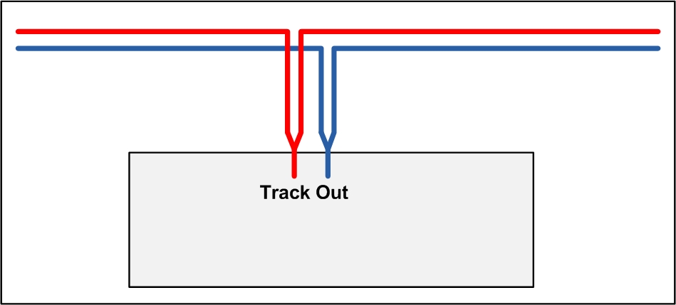

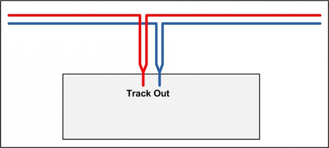

Concernant le raccordement des deux branches de ton feeder, tu relies ensemble les deux fils allant vers les rails droits (par exemple en rouge sur la figure) et même chose pour les fils des rails gauche (par exemple en bleu sur la figure)
Pour le mode de connexion, peu importe, du moment que le contact est bon et fiable dans le temps. La soudure est sûre et peu chère, mais tu peux utiliser à ta guise dominos, connecteurs Wago, ...

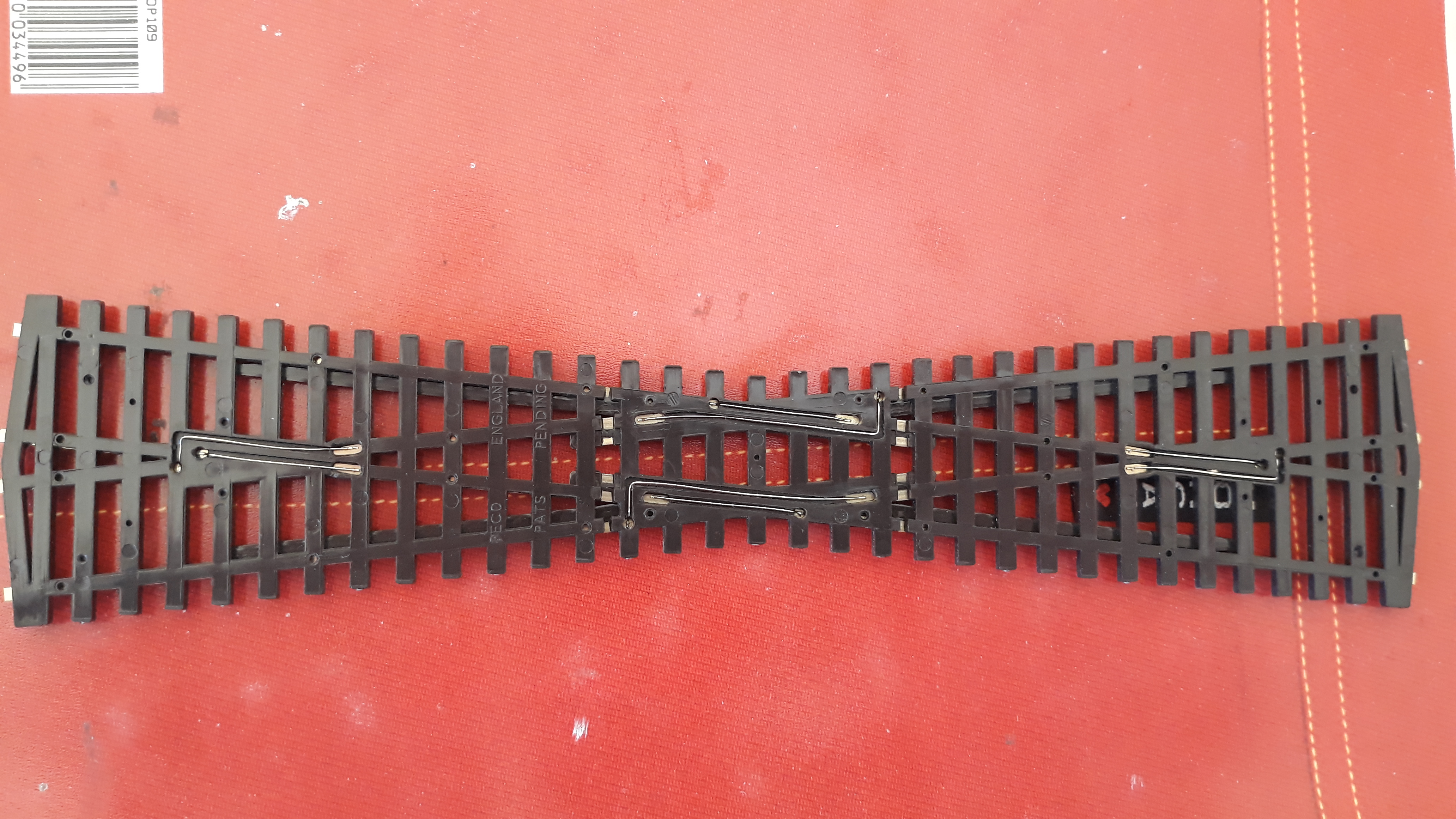

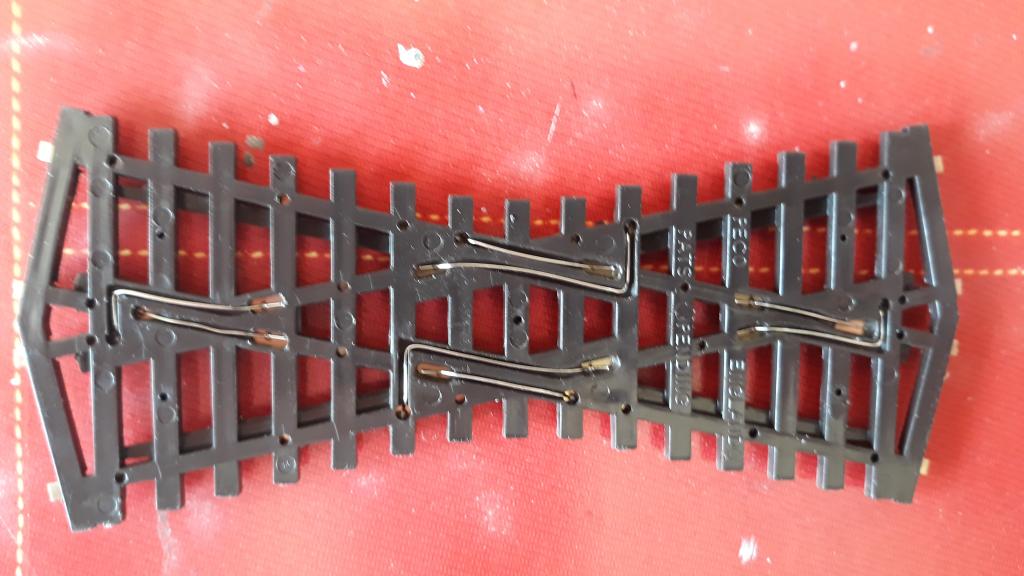

Pour le croisement il s'agit du modèle SL-94 de Péco, Ce n'est pas une TJD mais il comporte 4 fils fins comme celui des coeurs d'aiguillage . J'en ai fait une photo avec mon portable mais malgré plus d'une heure de recherches sur le forum, j'ai été incapable de trouver la méthode pour l'inclure dans mon texte . Décidemment, tu vas me trouver bien peu évolué ... Que veux-tu c'est une question de génération probablement ! Pour cela aussi j'ai besoin de formation .

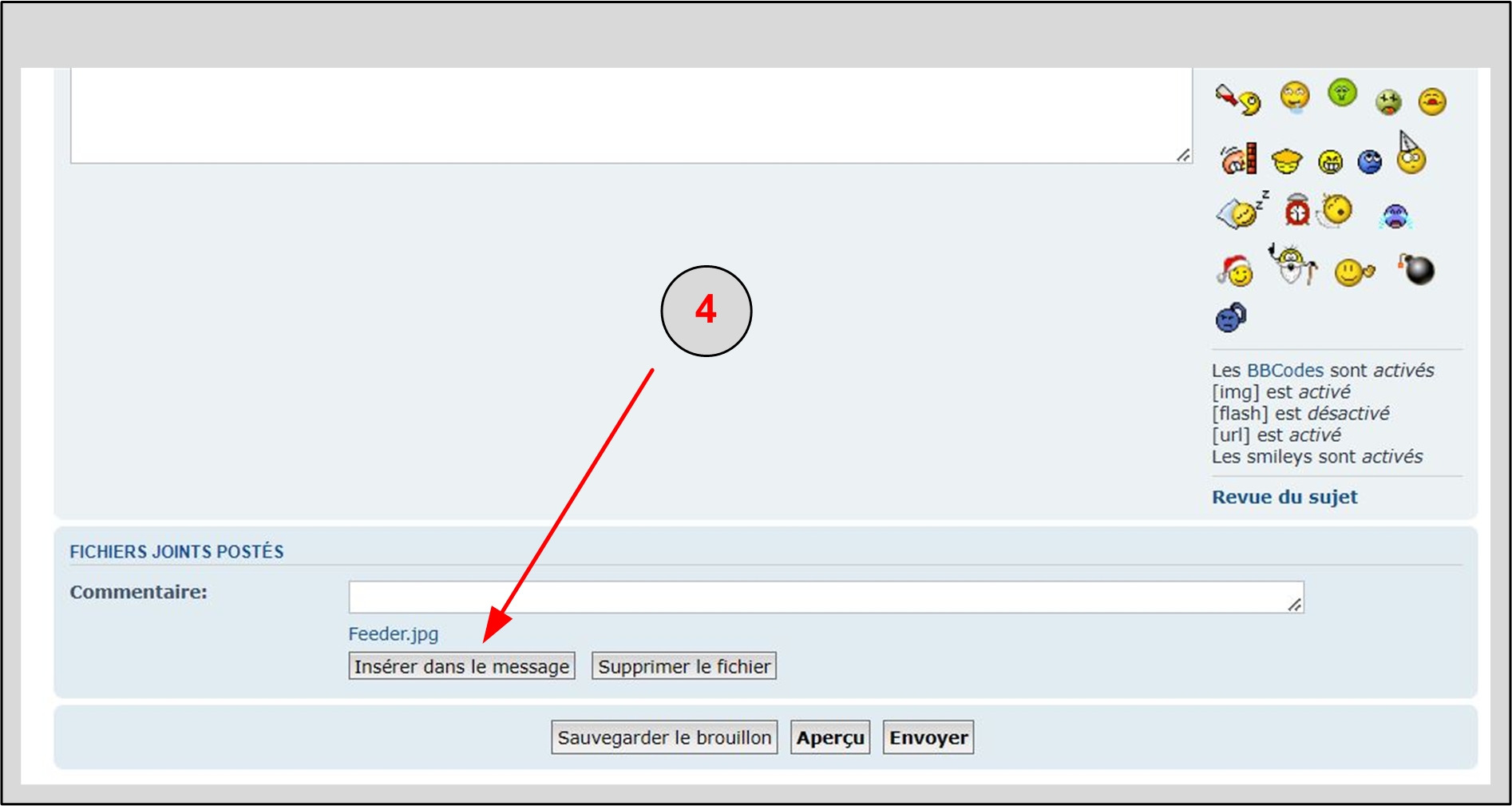

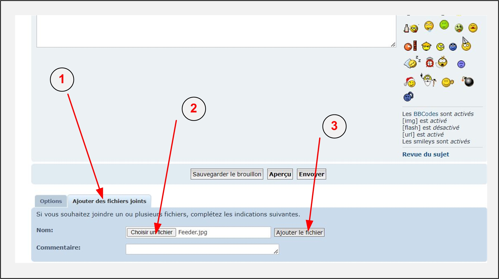

Pour insérer une image :
1 - Cliquer sur "Ajouter des fichiers joints"
2 - Cliquer sur "Choisir un fichier", et sélectionner celui-ci à son emplacement sur le PC
3 - Cliquer sur "Ajouter le fichier"
4 - En cliquant sur "Insérer dans le message", il est inséré à la position du curseur clignotant dans la zone d'écriture.
Concernant ton croisement, il est effectivement à coeur isolé (Insulfrog), mais il comporte d'origine quatre fils ?
Dans ce cas, des coupures sont ménagées d'origine et ces fils permettent d'alimenter la zone centrale, selon la voie empruntée, grâce à un inverseur, comme sur la figure postée par Nono. Celà évite un court-circuit si des essieux sont mal calibrés ou des roues un peu larges.
Si tu confirmes la présence d'origine de ces fils, il est possible de les brancher directement si tout va bien. Si certains wagons ou locos provoquent un court-circuit, il faudra ajouter cet inverseur.

Pour mes croisements donc à priori les 4 fils d'origine ne doivent pas être touchés, ce sont eux qui alimentent l'ensemble avec le courant que l'on amène par 4 autres câbles que l'on soude de chaque côté du centre . Je t'envoie les 2 exemplaires de croisements, le long et le court . On voit nettement les 4 fils d'origine qui alimentent l'ensemble Le plus grand comporte 4 parties dénudées de chaque côté du centre ce qui pourrait faire croire que les branchements doivent être fait là mais en regardant le petit qui est alimenté pareil, le doute s'installe car il n'y a aucune partie de voie dénudée ...
Je suis tenté de souder mes câbles d'alimentation en dénudant à 4 emplacements avant et après le croisement en faisant bien attention à avoir les rouges et les noirs du bon côté ....Quand penses-tu ? (j'espère avoir été assez clair)
