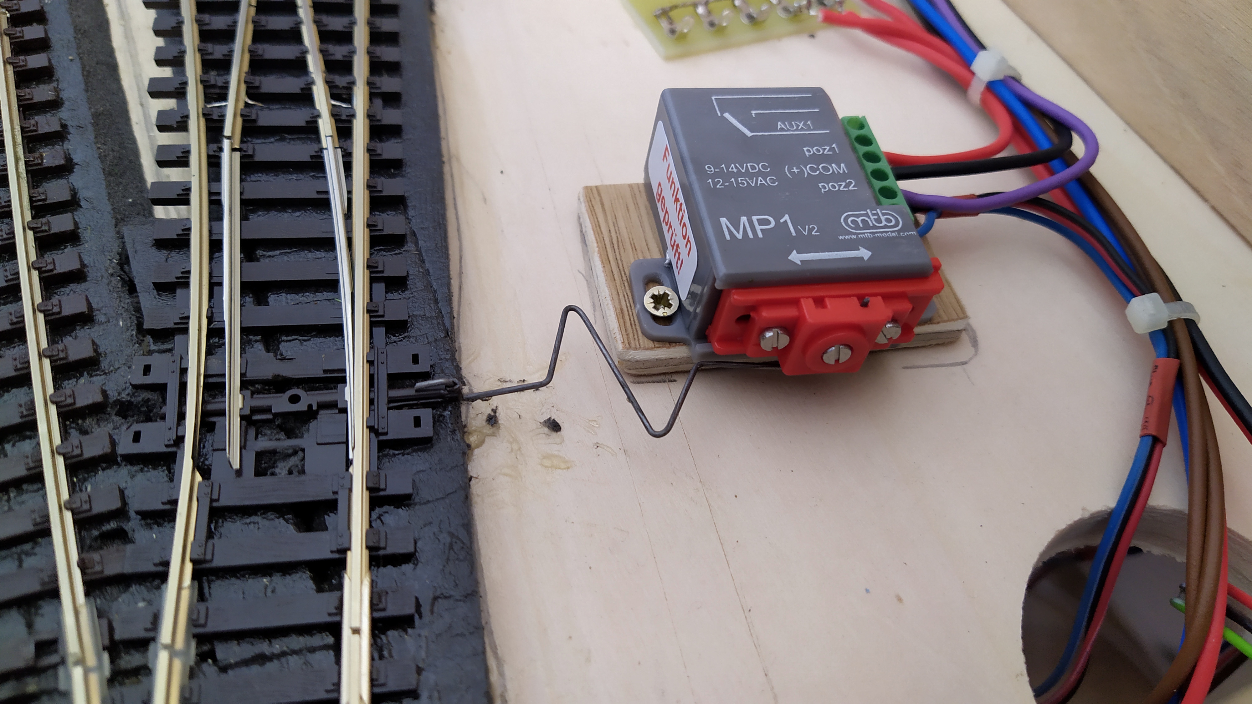

Perso, j'ai des MTB MP5 sous table ou quelques MP1 sur table (ce qui vous conviendrait) dans la gare cachée :
J'en suis satisfait mais à l'avenir, j'opterai systématiquement pour des servos (voir la vidéo de Renaud). J'en ai pour les barrières de passage à niveau mais je les généraliserai pour les aiguillages.
Il est possible d'envisager plusieurs façons de les installer avec une commande par corde à piano.
De plus, au niveau fiabilité ou maintenance à l'avenir, comme tu l'évoques, c'est quelque chose de très utilisé. On utilise souvent le modèle SG90, très peu cher, que l'on trouve à prix dérisoire par quantité sur certains sites ...
