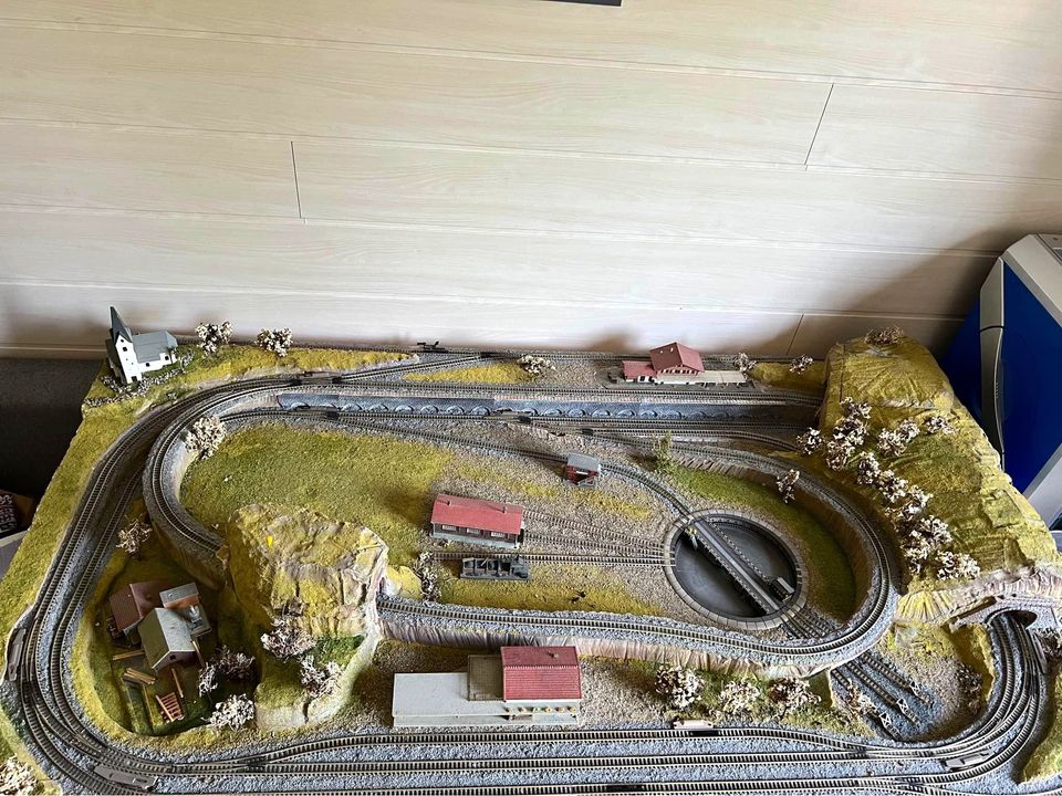

Merci pour les réponses. Demain je vais voir chez mon président du club aéro ce réseau en vente complet. roco 21Z avec loco et wagons, aiguillages électriques. J'aurai préféré me faire mes décors mais on peut partir la dessus en modifiant tout. incroyable vu le nombre de voies sur du 140x 70cm

deniscle a écrit:Merci pour les réponses. Demain je vais voir chez mon président du club aéro ce réseau en vente complet. roco 21Z avec loco et wagons, aiguillages électriques. J'aurai préféré me faire mes décors mais on peut partir la dessus en modifiant tout. incroyable vu le nombre de voies sur du 140x 70cm
Sympa pour débuter ce petit réseau
Et parfait pour se faire la main justement si on veut y apporter des modifications plus ou moins profondes

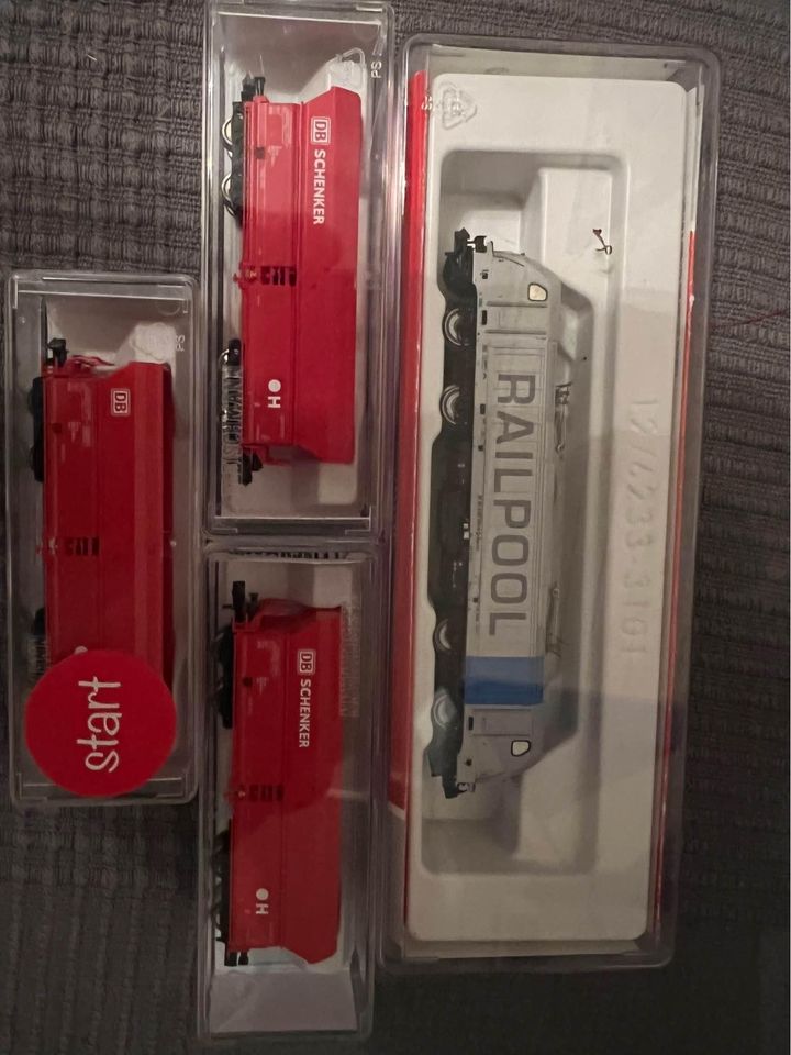

Oui, c'est sympa pour un début. En supprimant le tunnel coté gauche, mettre un pont métallique à la place, modifier les décors. Mais c'est limité sur de la maquette "travail" à cause de la rotonde, on ne peut pas mélanger des décors villes, ou campagne avec ferme et animaux. On peut rajouter un hangar de travail, du bois de coupe avec wagons chargés de bois etc... J'aime pas les wagons rouges vendus avec, je vais voir d'échanger avec autre chose. La loco ne m'emballe pas non plus, mais je crois qu'elle a l'éclairage et le son, à voir... j'aime les BB63000 et les crocodiles noires. A propos la loco BB63000 n'est pas prévu avec la prise NEM, il faut souder fil par fil? mais ça va, j'ai la station de soudage et je gère bien ;)

Justement c'est ce que je vais faire. J'ai pu l'utiliser mon achat jusqu'à tard ce soir :D , il y a trop de défauts. Certains aiguillages font disjoncter que dans un sens, des parties de voie ou la loco s'arrête faute de courant. La rotonde obligé de mettre le doigt en appui au centre pour qu'elle tourne sans être bancale, le courant passe quasiment pas, faut bouger la loco à la main. ça m'a permis de tripoter tout ça et de m'amuser avec l'appli Z21 qui est bien mieux que la multimauss et de reprogrammer des locos. Je vais donc lui rendre et partir de zéro avec un coffret de départ. Me faire mon tracé sur une plaque puis quand tout est fonctionnel j'attaque le décor et du relief. Mais j'ai plein de photos de sa maquette et les cotes car le circuit est bien, il fait le grd tour puis au 2eme tour il passe par la boucle intérieur puis refait l'exterieur. On se retrouve quand je commence mon 1er projet et encore merci à tous pour vos conseils ;)
