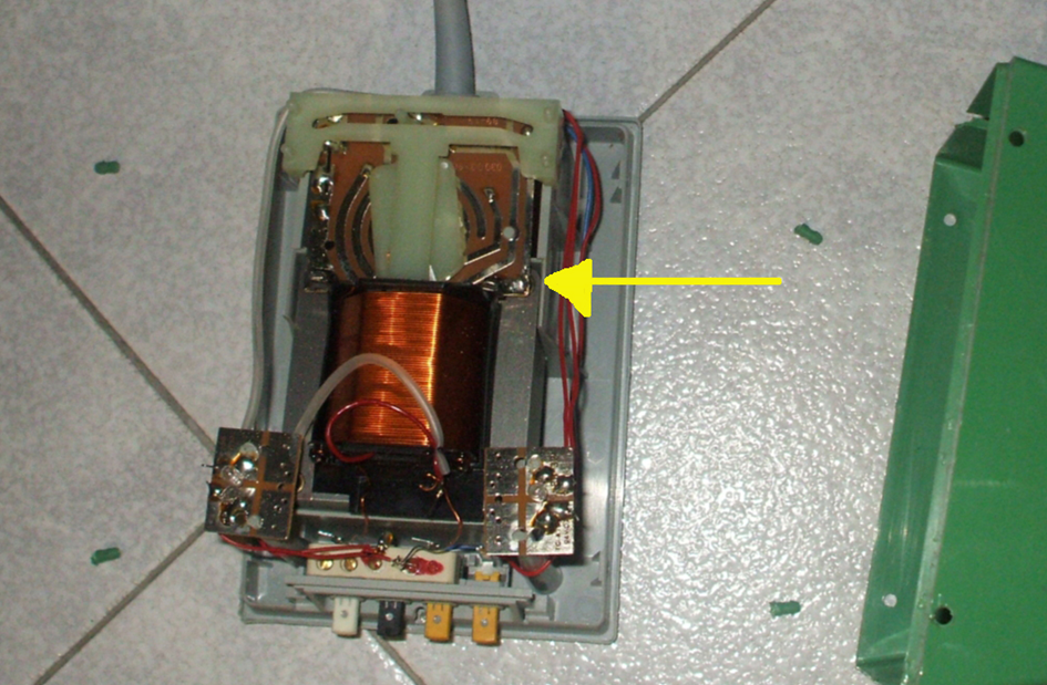

J'ai trouvé ça sur un forum italien:
Pour ce faire, j'ai dû faire sauter les quatre rivets en plastique que l'on voit en vert sur la photo et présents sur les côtés du transformateur. Je les ai percés avec ma perceuse à main (un foret inséré dans un adaptateur de mandrin pour tournevis sans fil) et ce faisant, j'ai récupéré les quatre rivets (que, dans une tentative d'ouverture, j'ai enfoncés dans le trafo à l'aide d'un tournevis) , cela leurs 'têtes' et ainsi je peux les coller et les réutiliser comme si de rien n'était... :geek:
Eh bien, après l'avoir ouvert, j'ai remarqué un morceau de plastique cassé dansant à l'intérieur du cadre et après un certain raisonnement, j'ai réalisé où il s'était détaché. On ne le voit pas sur la photo mais c'était celui qui maintenait la partie marron bien fixée avec les pistes en étain et à partir de là j'ai compris que le transformateur devait être tombé et que quelque part ce coupon avait du casser et donc dans le fin j'ai attrapé celui cassé et je l'ai ressoudé (c'est indiqué par la flèche et c'est justement cette monstrueuse coulée d'étain qui dépasse en hauteur).

Il n'y aurait-il pas une cassure sur le circuit imprimé juste au-delà de la flèche jaune? auquel cas un point de soudure serait faisable.

PaulXpress et Christou231 >> Du coup, est-ce que ça ne voudrait pas dire que le transfo ne fonctionne pas du tout s'il y a une cassure quelque part au niveau du transfo ? Désolé si c'est une question bête, mais je préfère être "sûr" avant de le demonter
