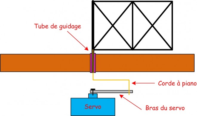

Bonjour, su rmon réseau, j'ai une gare marchandises avec une barrière d'entrée pour les véhicules, je souhaiterais motoriser cette barrière afin qu'elle pivote et s'ouvre (il y aurait deux barrières l'une en face de l'autre). Je cherche des infos pour une utilisation de petits servomoteurs, mais sans succès à cette heure. Si quelq'un a une idée à me proposer. Comme c'est une abarrière le pivotement se fait en vertical et non en décalé avec un servo. Merci d'avance

tu fixes l'axe de la barrière sur l'axe du servo et tu règles le débattement du servo pour régler le débattement de la barrière

Si la fixation directe de l'axe de la barrière sur le servo te gène, tu peux aussi transmettre cette rotation, en gardant le bras du servo, avec de la corde à piano de 0.5 ou 0.8 mm :
Le système reste démontable et la corde à piano apporte de la souplesse si le portail vient en butée (ou si l'installation n'est pas parfaitement centrée :))
