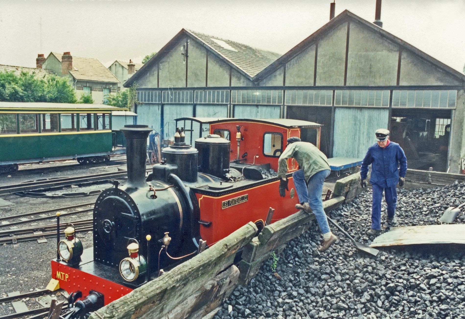

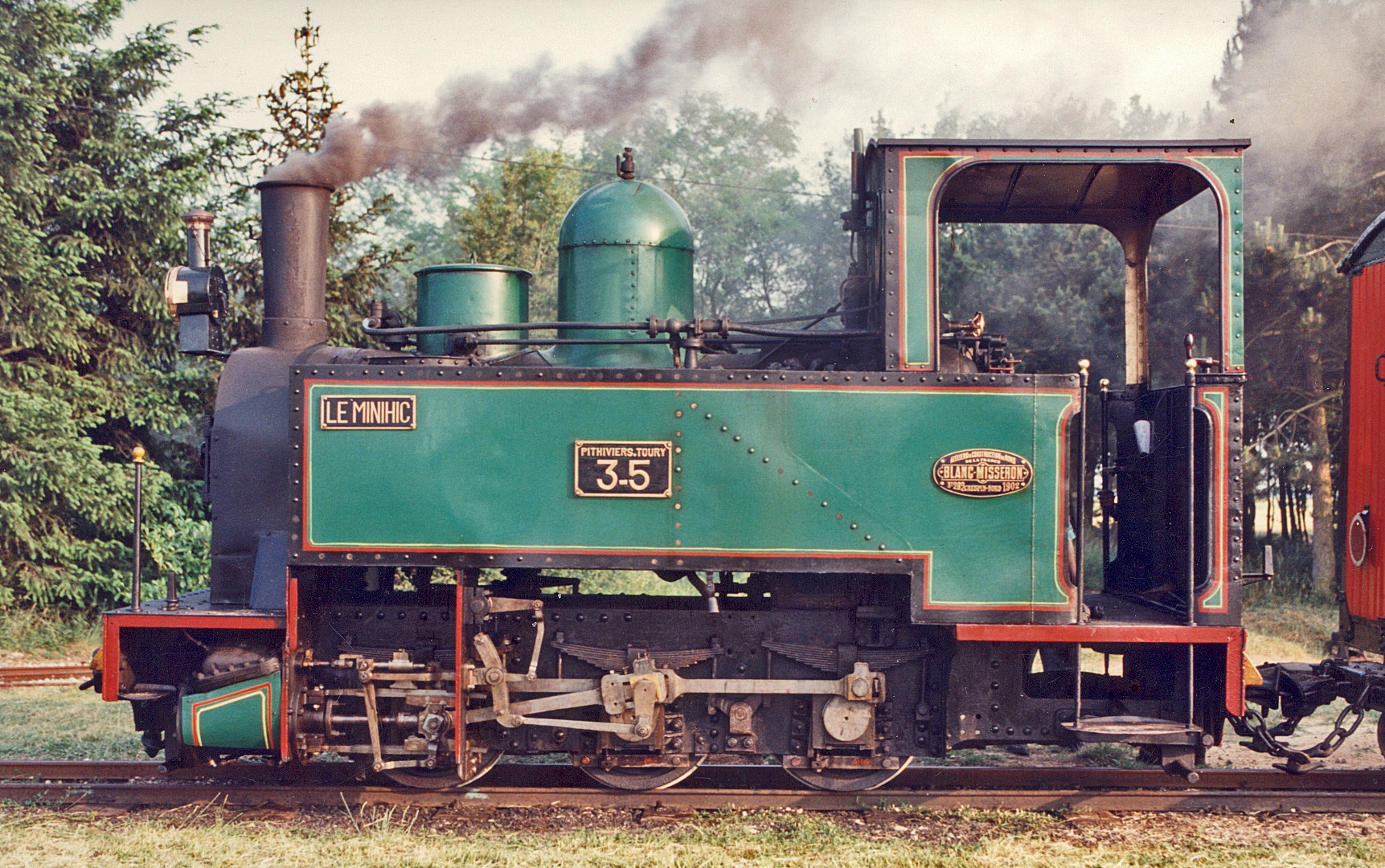

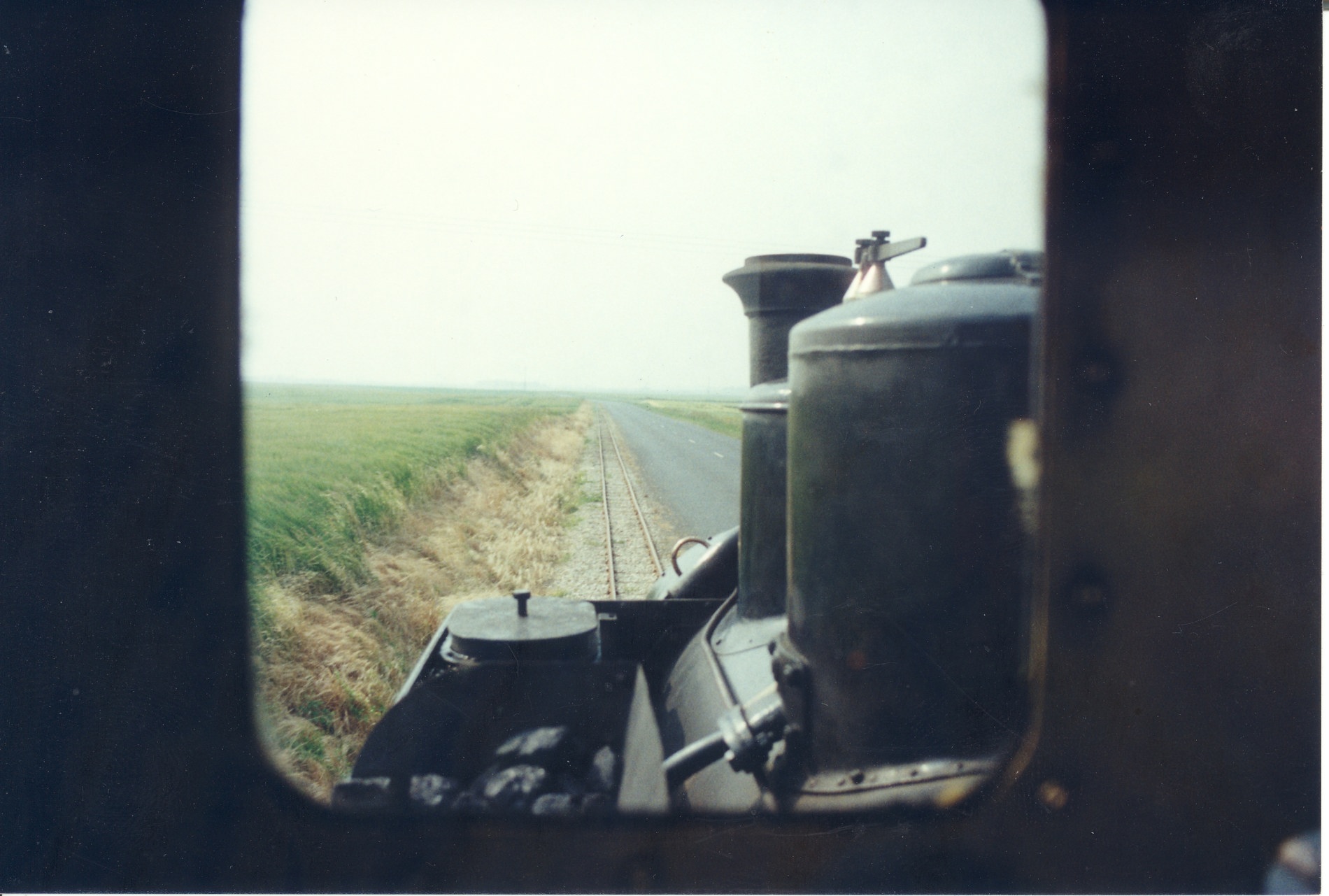

Merci pour votre réponse. Si j'osais... auriez-vous quelques photos?
Bonsoir , voici des photos montrant trois locos différentes avec le charbon à l' arrière de la caisse à eau gauche.
Une Decauville, une Blanc Misseron et une La Meuse.
Photos prises en 1988 et 1992 à Pithiviers
