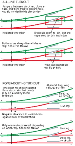

Concernant les aiguillages à coeur isolé (all-live turnouts, insulfrog donc), la voie d'évitement n'a pas à être isolée. En revanche elle le sera de façon obligatoire si l'on utilise des aiguillages à coeur alimenté (power routing turnouts), à cause des éclisses isolantes qui devront être mises en place pour éviter les cours-jus (même si celles-ci ne sont pas illustrées sur le schéma ci-dessous, on en comprend instinctivement la nécessité).

Moi qui suis dans une petite échelle avec du matériel moteur assez léger et donc plus sensible aux discontinuités électriques, je prône de façon fervente les aiguillages à coeur alimenté.. :)

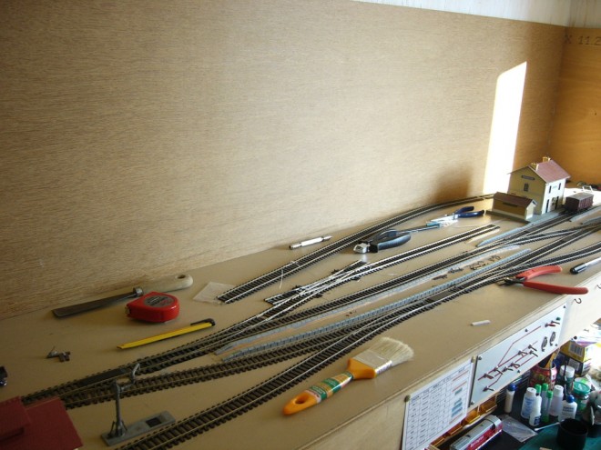

Mon "réseau" ressemble à ça :
Comme tu le vois il a évolué (très très doucement) depuis la photo du message précédent.
