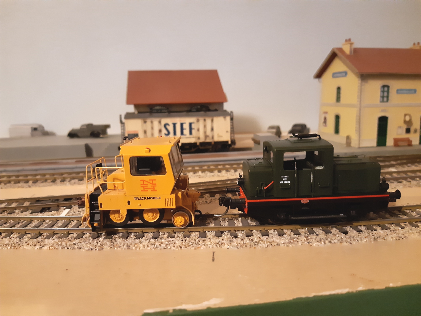

Une de mes expériences :
J'ai un petit réseau, enfin deux module de train US.
Je m'étais dit compte tenu des machines utilisées, BB ou CC, toutes à prise de courant intégrale et sans bandage, je me suis dit pas besoin de cœur isolé. Ça me simplifiera le câblage.

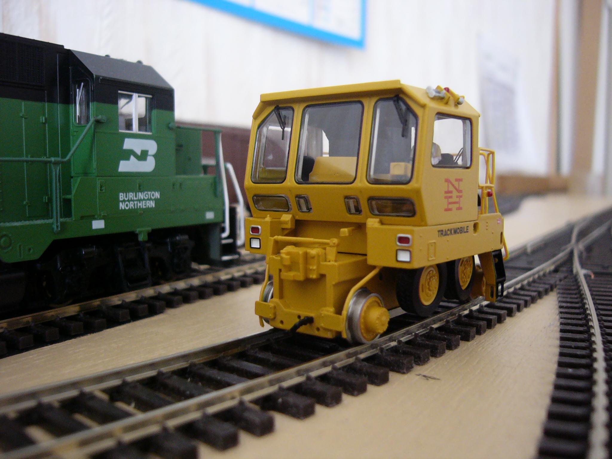

Et puis un jour, je craque pour ça :
Et ça, c'est pas bien gros. Pour comparaison avec un Moyse REE.
Et bien voila, je l'utilise très peu car, Il plante régulièrement sur les cœurs d'aiguillages isolés, alors qu'il fonctionne très bien sur mon autre réseau (français) en Electrofrog. Et mettre une réserve d'énergie dans la bête c'est impossible.
Voila la raison de mon avis. ;)

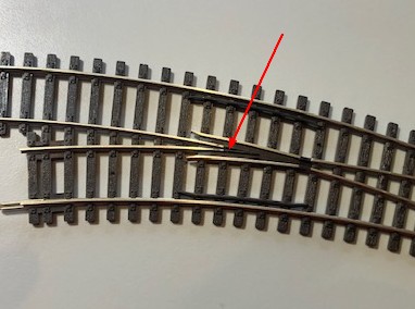

Attention, il faut peut être chercher pourquoi tu as eu un court circuit au milieu d'une aiguille. Ce n'est quand même pas très normal.
Messages: 5954
Re: Quelle marque de rails choisir ?
Messagepar GARMIN2001
03 Nov 2021, 17:19
Ben oui pas très normal !
on voit sur la photo les traces d'amorçage, d'étincelle
peut être que cet aiguillage a un petit défaut que les 2 rails sont trop proches ?
mais ... j'ai une idée !
je vais ouvrir un nouveau post POLARISATION DES AIGUILLAGES PIKO A POSSIBLE ? !!!

Messagepar tyrphon
03 Nov 2021, 21:42
Les deux rails sont très proches sur ce cœur. Si tu as une loco dont les bandes de roulement des roues n'ont pas un profil conique normalisé, mais un profil de rouleau compresseur, c'est le court-circuit assuré !
C'était en particulier le cas d'anciennes Fleischmann, mais probablement pas que.
