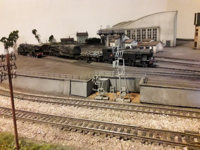

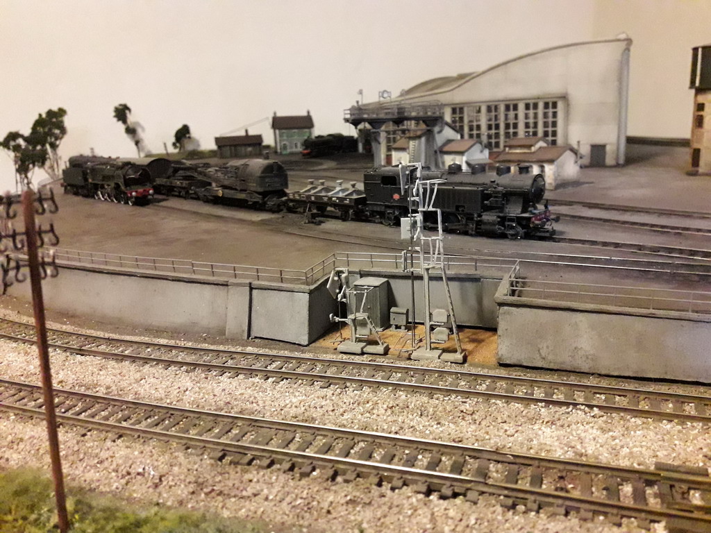

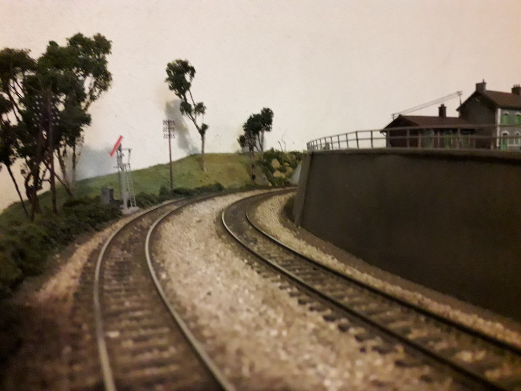

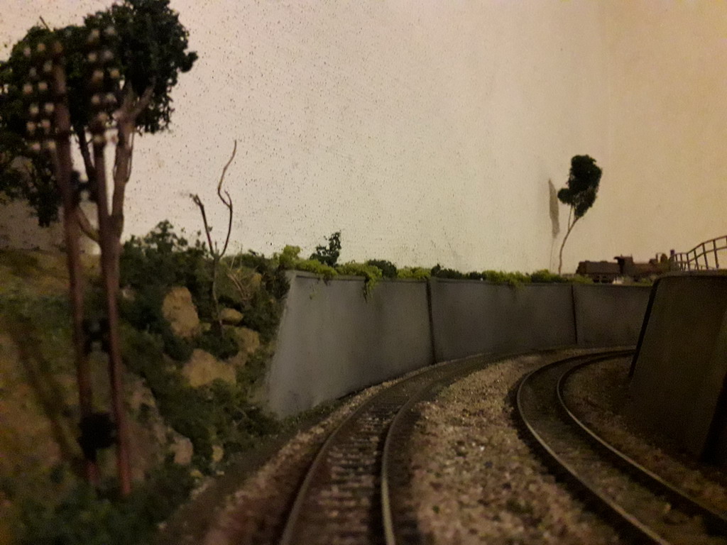

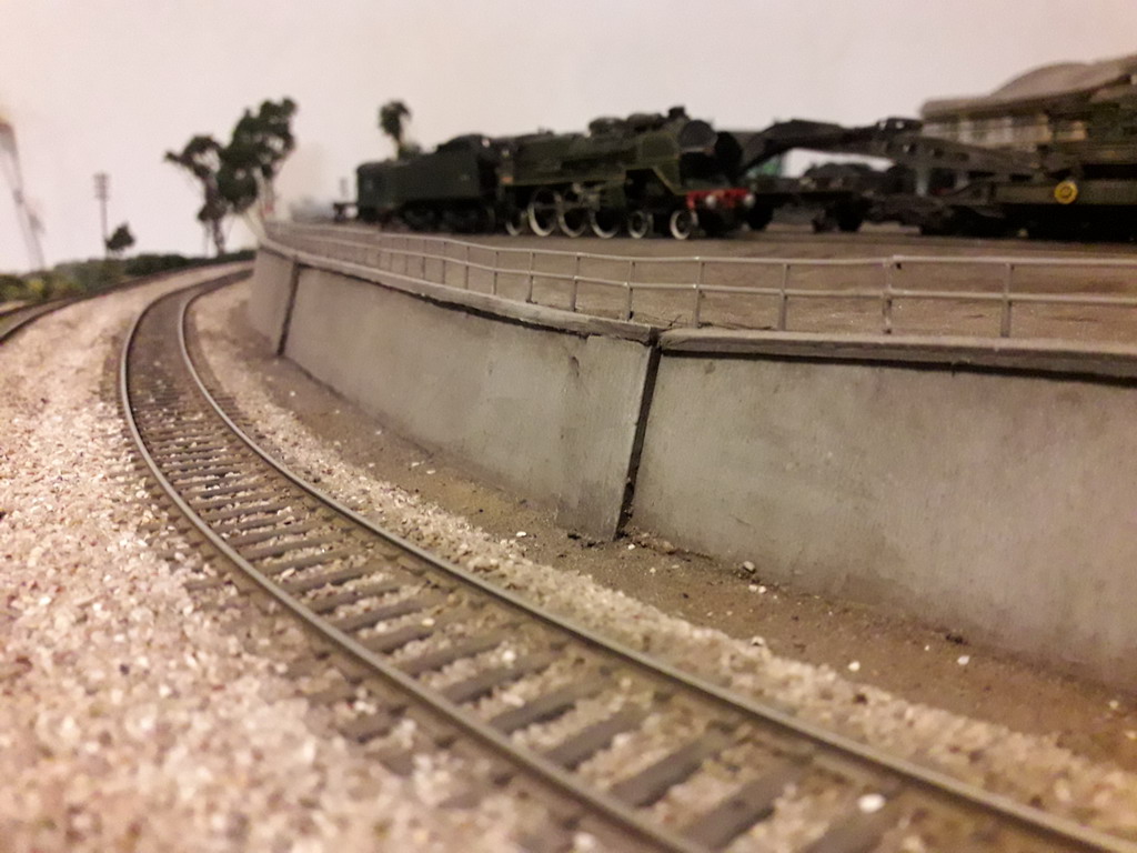

En ce qui me concerne, la formule a été simple (enfin simple... :diable: c'est en courbe). Le mur de soutènement est en béton avec contreforts. Le tout est découpé dans des plaques d'isorel de 3mm (récup de dos d'armoire type IKEA). Le tout a été peint à la bombe avant la mise en place avec du gris pour apprêt pour peinture automobile puis terre à décor.

Merci à vous deux pour ces réponses. Christian, ton mur en béton rend bien et c'est une solution économique, je garde cette option si je ne trouve pas de possibilité de reproduire en pierre..

En principe, pour les murs en pierre, les renforts sont en pierre. Les miens servent de raccord entre les sections de mur. Il te faudra donc habiller tes renforts en pierre. Ceci pour des configurations simples. Il y a aussi des renforts en arceaux. Vu la longueur, cela ne va pas être donné... La solution béton est plus économique. Tu termines la partie haute par des chapiteaux de 5 mm de large et compte tenu de ta structure, tu complètes le reste par de la végétation.
Les pierres sont des cailloux de mon jardin et les arbres des branches de thym. J'utilise du flocage en filet. Les buissons base en lichen recouverts de flocage simple ou en filet. La piste en sable de mer mélangé avec de la poudre colorante (celle pour teinter le béton). Il y aura surement un fond de décor sur cette partie.

Christian, ta dernière photo, avec la végétation au dessus du mur; wahou, c'est réussi! Pierre ou béton, si j'arrive à un tel résultat, je serai content! :applause:

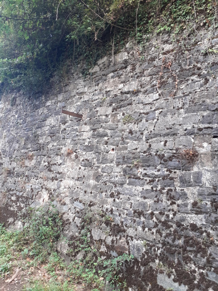

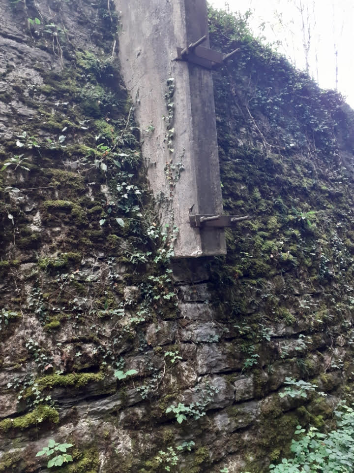

Ce matin, petite balade pour prendre des photos sur une ancienne ligne désaffectée depuis 1968, à quelques kilomètres de chez moi....Mur de soutènement, avec à un endroit une association avec du béton, pour estimer l'esthétique...Surement un ancien support caténaire, cette ligne était électrifiée.....

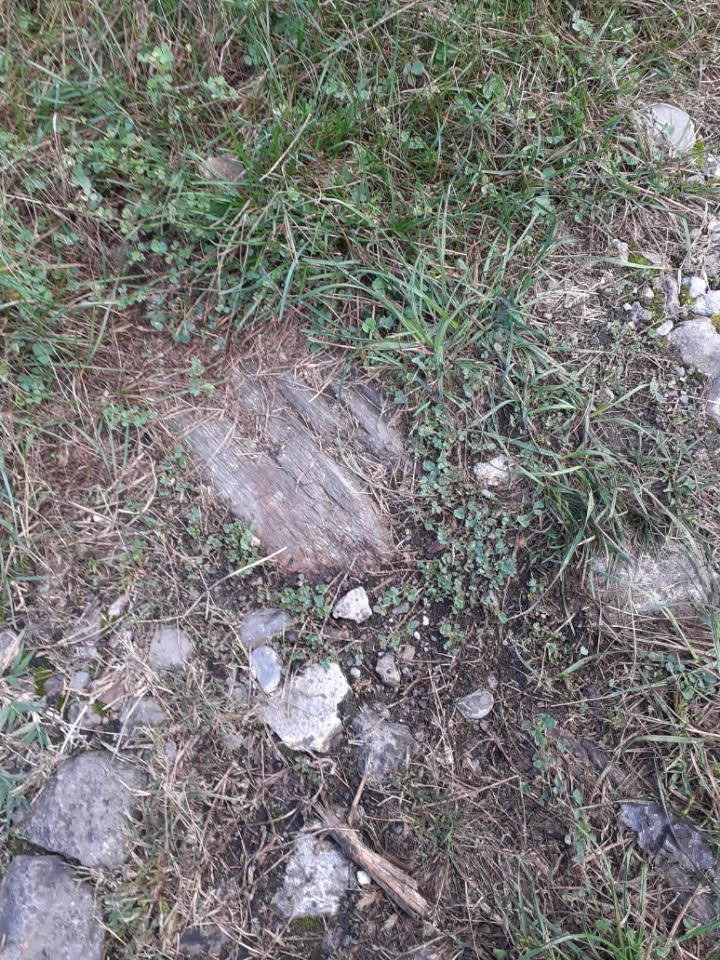

Un peu hors sujet, j'ai même trouvé un reste de traverse..... :D
