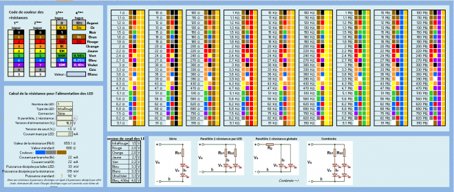

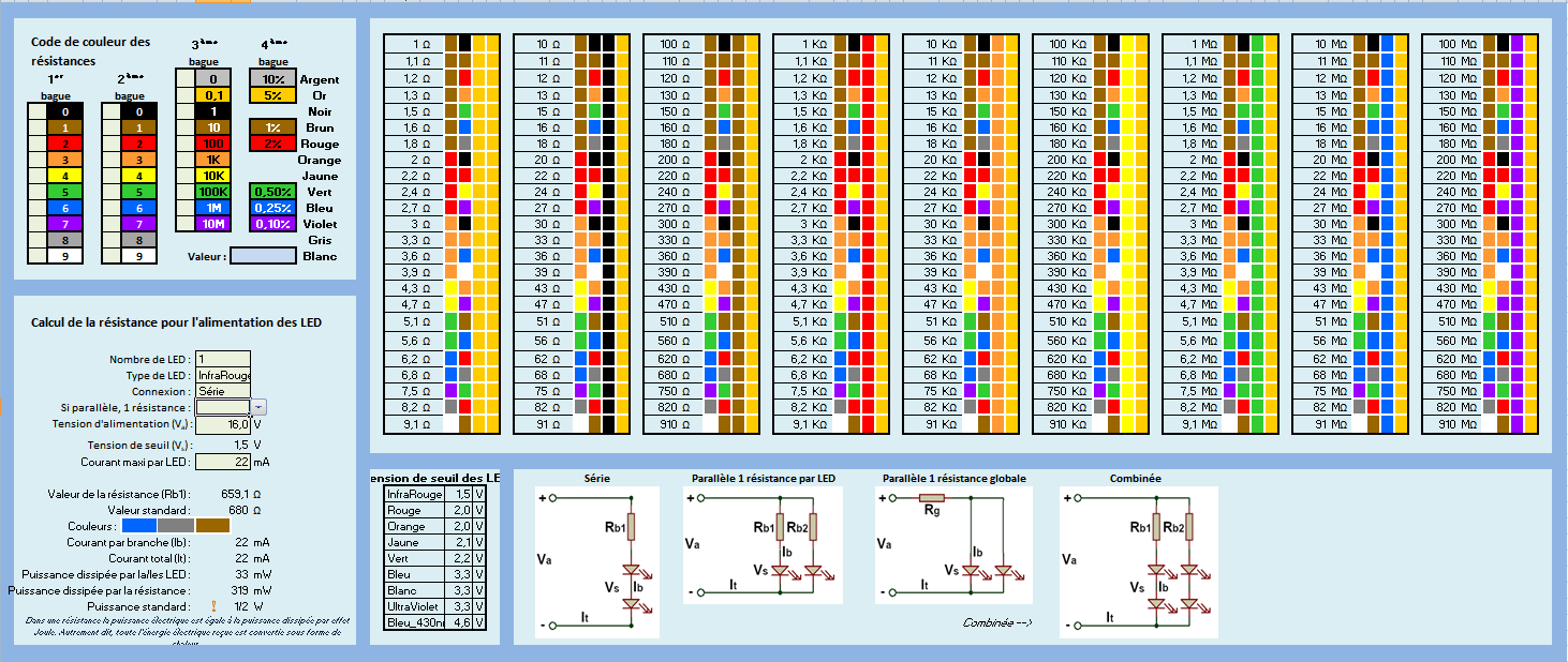

Tu trouveras ici tout ce qu'il faut savoir sur l'alimentation des LEDs : https://www.sonelec-musique.com/electronique_realisations_alim_led.html
Et un fichier Excel pour le calcul et le code couleur des résistances.
Code couleur et calcul de résistance.xlsx
(73.93 Kio) Téléchargé 171 fois
