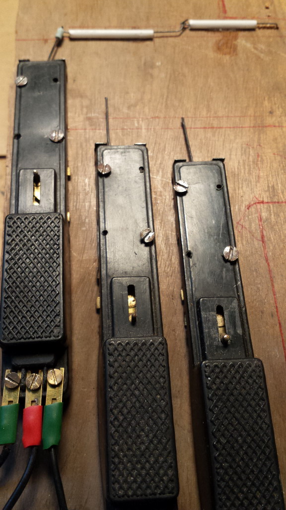

Et si ta tirette commande un aiguillage avec cœur réalimenté (type PECO electrofrog), tu utilises un inverseur coulissant qui va réaliser le blocage en position de ton aiguille tout en donnant la bonne polarité au cœur (après avoir retiré le ressort PECO).
Voir au dernier tiers de cette page : https://forum.e-train.fr/viewtopic.php?f=2&t=88102&start=210
Une autre vue :

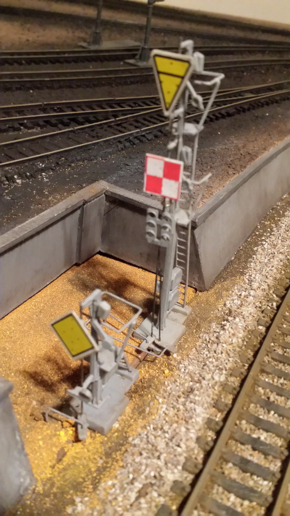

Il y a tirettes et tirettes. J'utilise de la corde à piano et des tubes de coton tiges pour manœuvrer les cibles de mes signaux mécaniques à partir de moteurs d'aiguillage recyclés. Certains de mes aiguillages ont le moteur sous table déportés pour maintenance (réseau à deux niveaux)

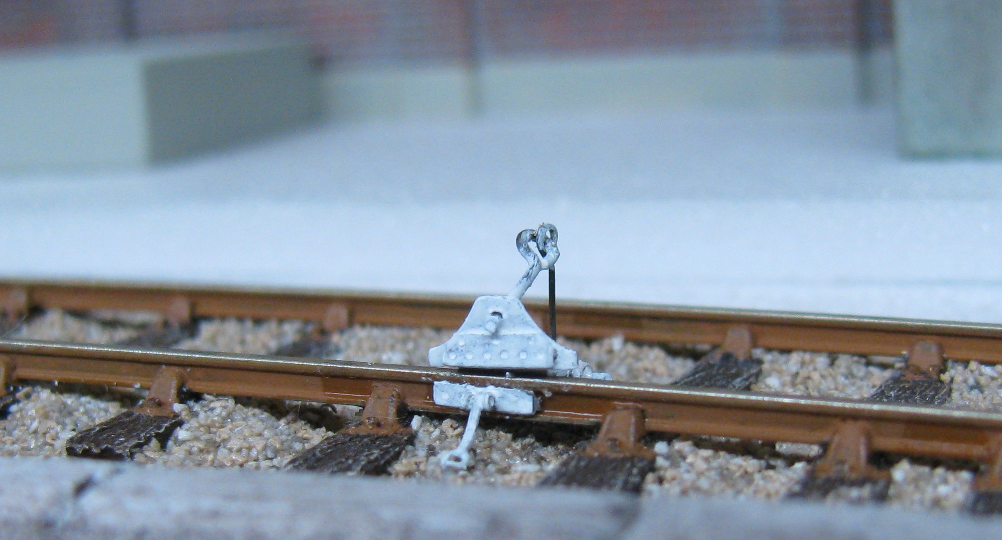

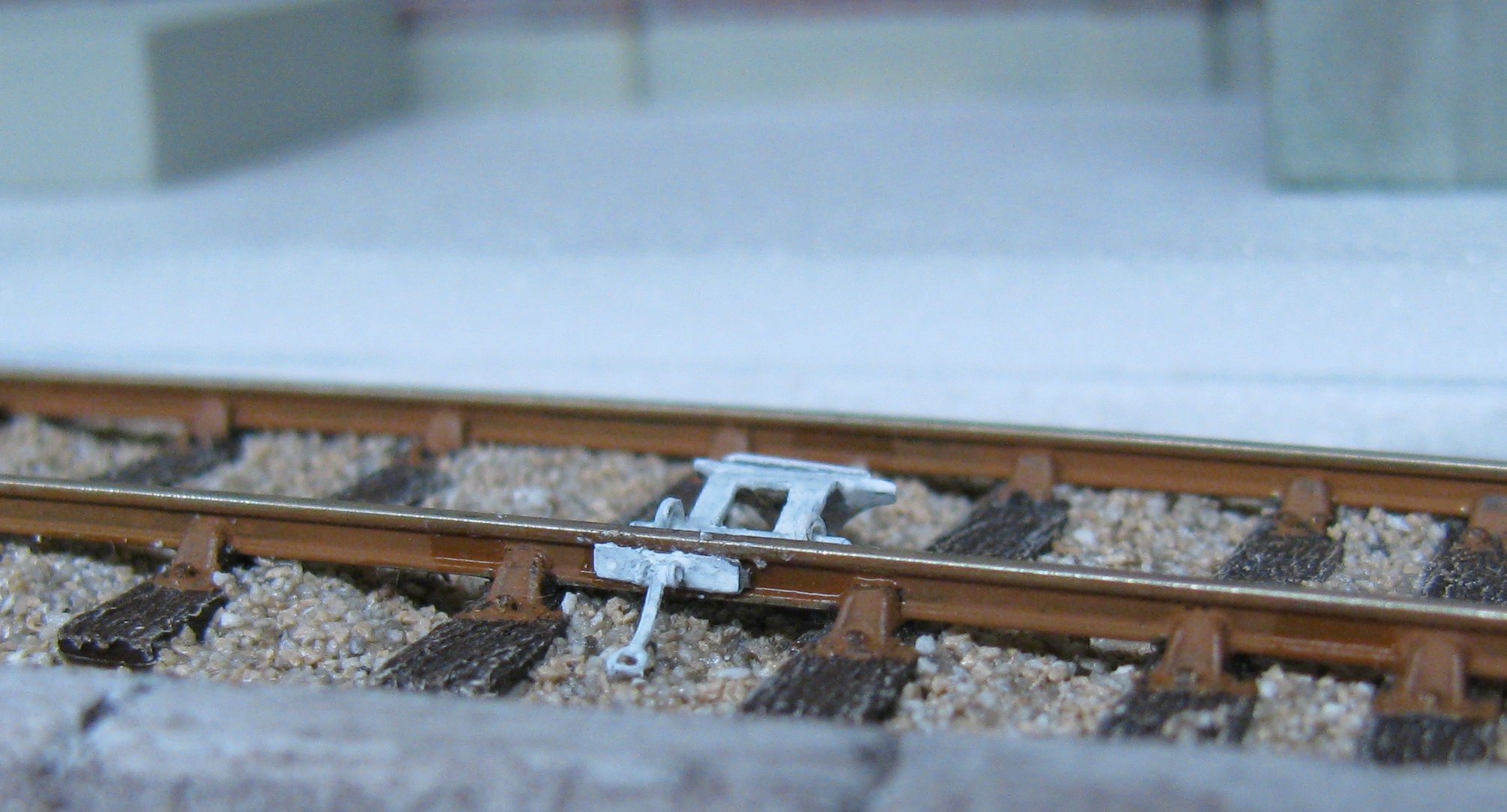

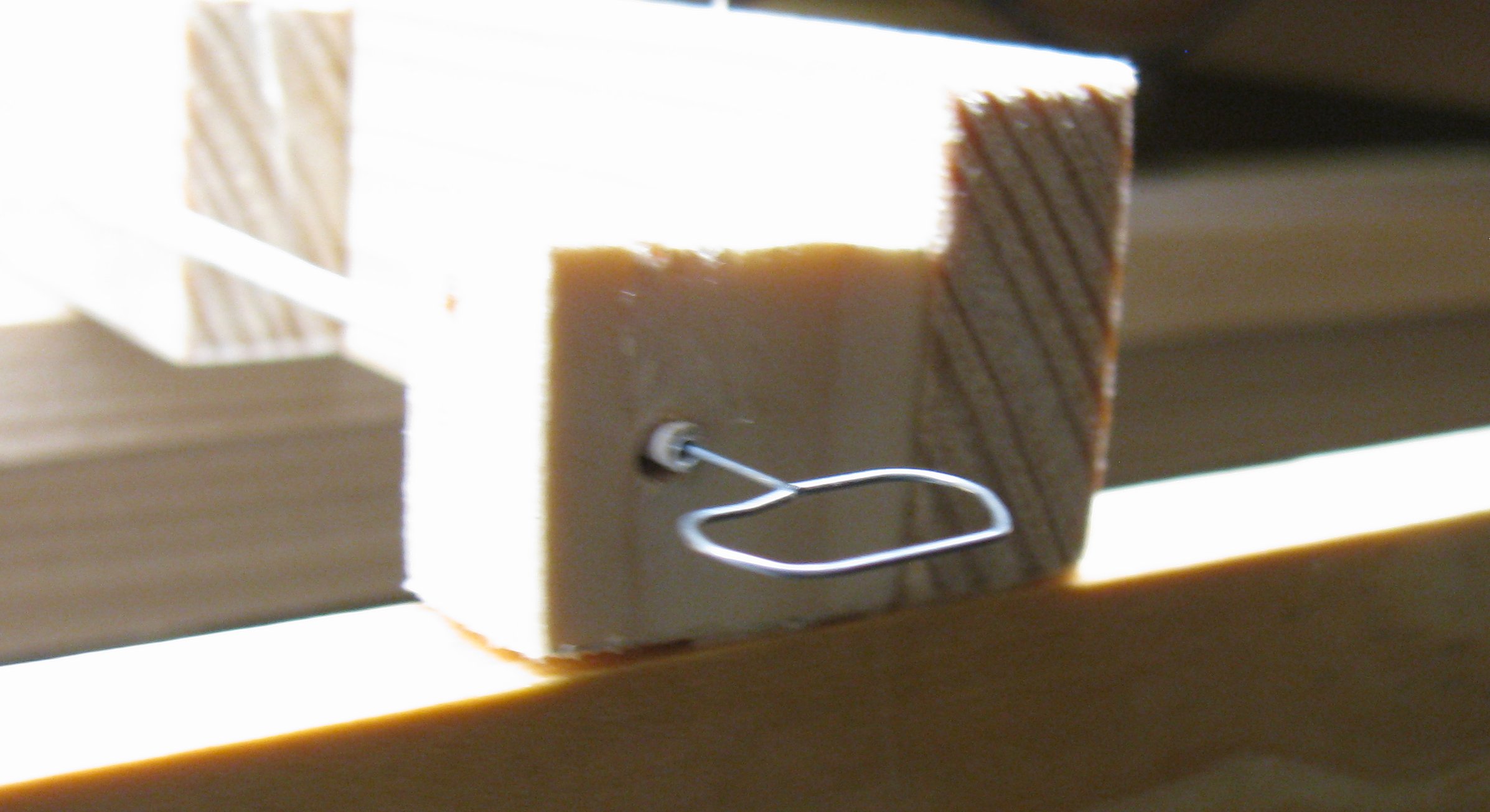

Comme tirette, j'ai aussi ça :
Pour commander ça :
Et ça marche !
