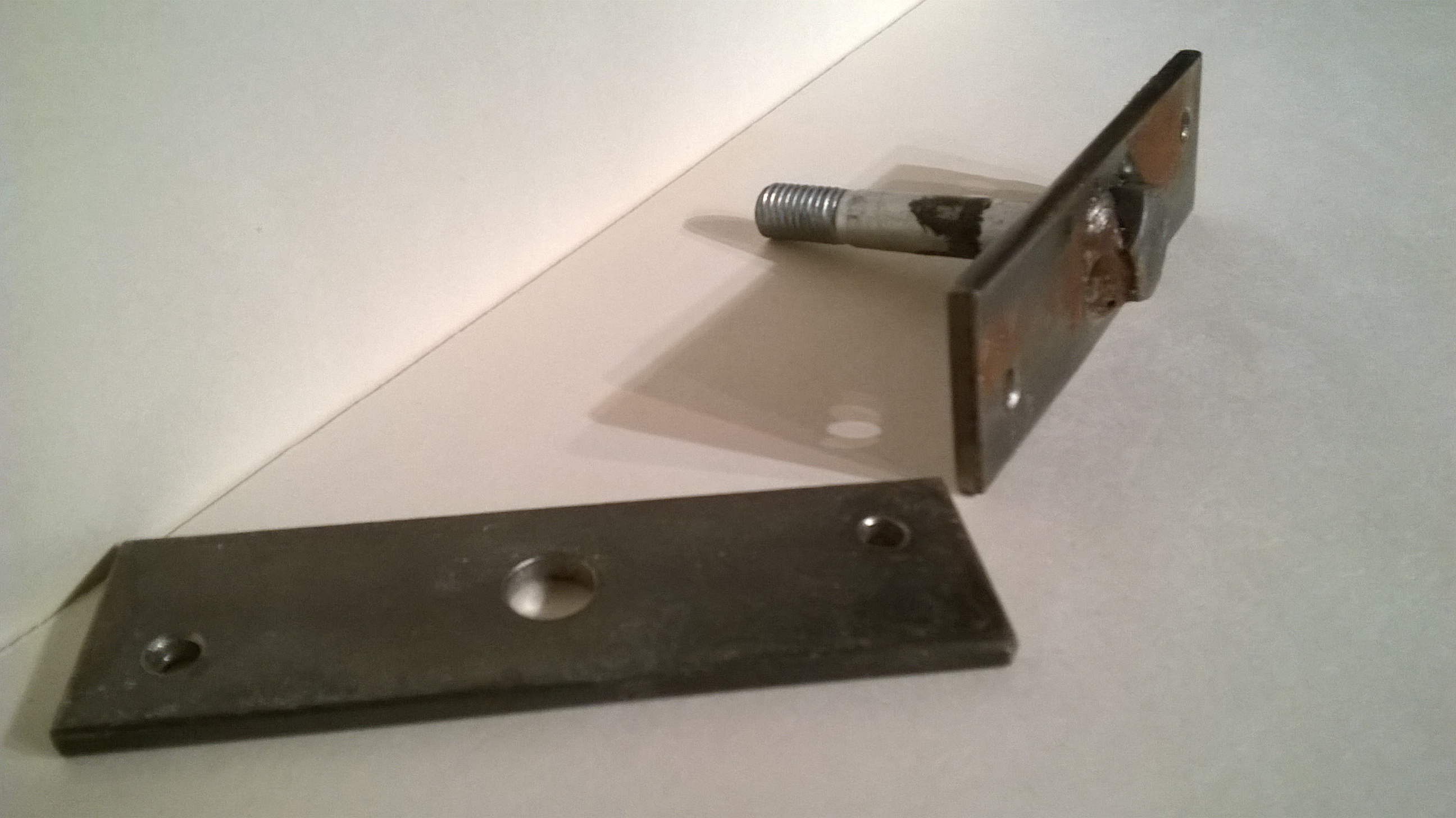

De quelle manière raccordez-vous vos deux modules ensemble svp ?
J'ai fais deux cadres en bois que j'aimerais relier entre eux et démonter pour les transporter.
Merci !

ci-dessous un exemple pour relier des modules.
les interfaces en cp qui supportent ces pièces font généralement 18 ou 22 mm d'épaisseur.
modèles en attente de peinture

Autre question, j'ai un écart entre mes deux modules.
Est-ce que mettre ce genre de tige va m'aider à le diminuer ?

je dirais oui, mais tout dépend aussi de la menuiserie..
si l'équerrage n'est pas juste entre l'interface et le plateau, ou tout autre défaut, il peut rester un écart... :vieux:
si l'assemblage du caisson (module) est impeccable, il n'y aura pas 1 mm de jeu.
si vous en êtes seulement à l'assemblage des morceaux de votre module, ou qu'un défaut peut encore être rattrapé, alors autant faire le mieux possible.
un jour entre module est disgracieux, et entraine de la complication pour la pose de voie aux extrémités..etc
à vous de voir la valeur de votre écart....
